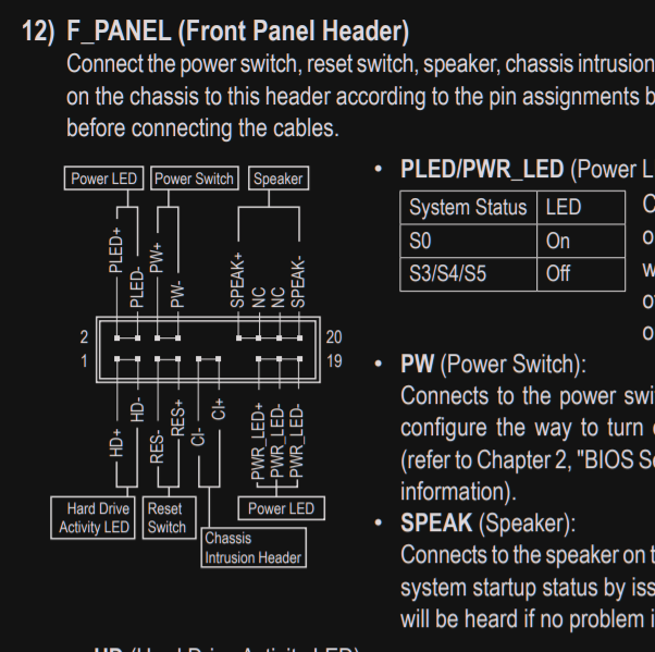

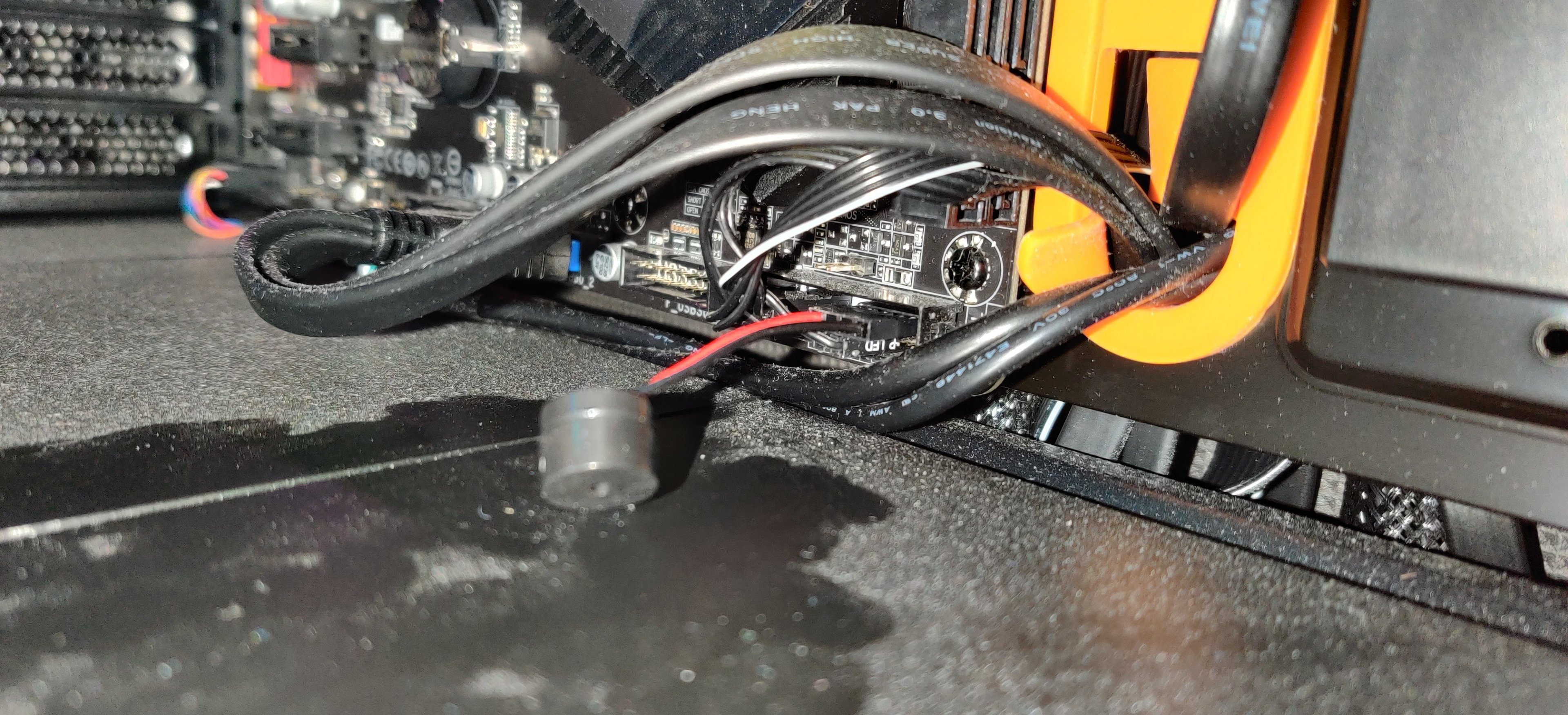

hi,
ich habe das Mainboard X570 AORUS ELITE. da wollte ich jetzt mal einen Speaker noch dran stecken da ich nie einen hatte. im handbuch sieht das so aus. Der muss ja scheinbar rechts oben hin, rechts oben ist minus. Doch egal wie rum er drin steckt es piepst nicht beim Starten.
normal piepst es doch 1x kurz ?

Servus, ich habe an meine X570 Aorus Elite einen Speaker dran und der geht!
Also Prinzipiell sollte es gehen, 1 Piep höre ich beim normalen Start

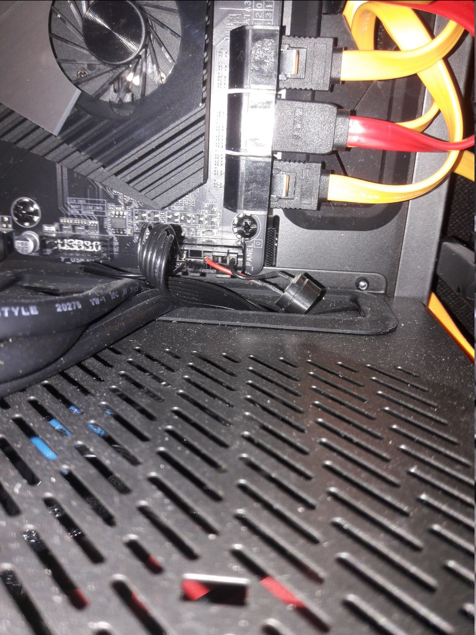

Hinweis: du solltest den USB 3 Header etwas anders anstecken da der total auf Spannung/schräg steht
Reaktionen: Joc
Gleiches Board, Speaker gleich gesteckt - bei mir piept es beim Booten. Daran kann es also schonmal nicht liegen ;)
