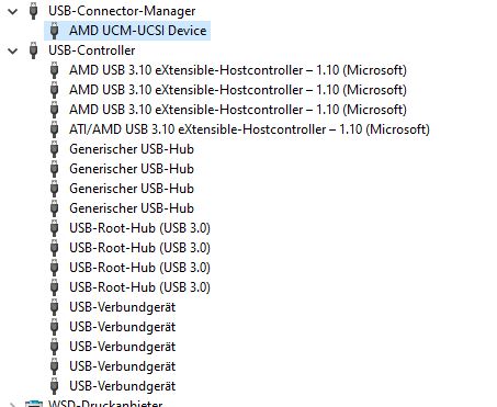

Beim kopieren von großen Dateien komme ich allerdings nur auf ca. 515MB/s. anstatt der knapp 1.000. Stick ist als exFat formatiert. Stimmt was mit meinem USB Anschluss nicht? Habe den Stick an dem blauen und roten 3.2 getestet.

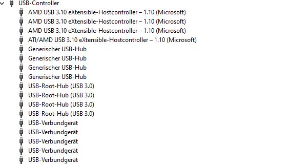

Im Geräte-Manager wird mir auch nur 3.10 angezeigt. Habe die aktuellen Chipsatztreiber von AMD drauf. CPU ist ein 3700x.

Passt das denn auch zur Anzeige im Geräte Manager?
Es werden ca 515MB/s erreicht, was jetzt auch OK ist. Mit USB 3.2 sollte aber doch mehr möglich sein.

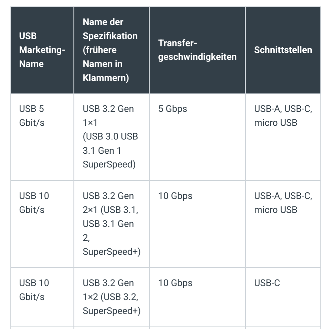

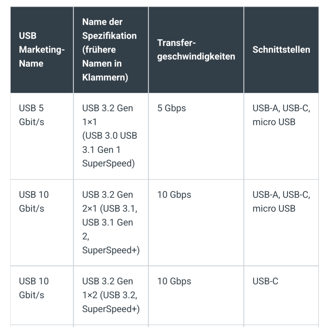

Imo schaffen die blauen nur 5Gbit, die roten 10Gbit, siehe das angehängte Bild. Schuld daran ist der maximal verwirrende USB Namenswirrwarr. Nimm die roten Buchsen dann hast du 10Gbit/s.
Reaktionen: PogoPogo und mugam
Das ist kein echtes USB 3.2, sondern umbenanntes 3.0 bzw. 3.1
Echtes USB 3.2 mit 20Gbps wäre USB 3.2 Gen 2x2

Verwende einen der roten Ports, dachte mir schon sowas wegen den Namen.

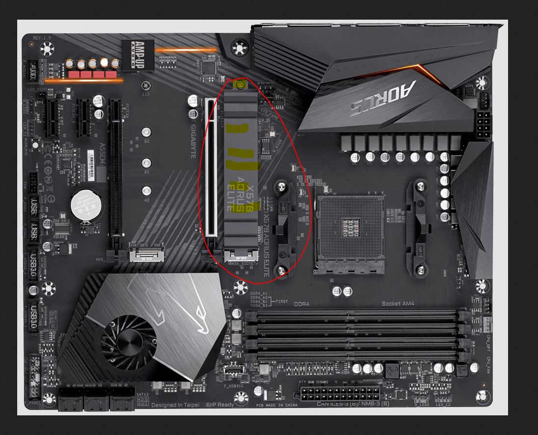

In welchem M.2-Slot steckt deine SSD? Soviel ich gelesen habe gibt es 2 Slots.
  • Erster Slot: Direkt an die CPU angebunden mit PCIe 4.0 x4.
  • Zweiter Slot: Über den Chipsatz, läuft mit PCIe 4.0 x2 oder SATA, je nach verbautem Laufwerk.
Falls du eine M.2 SATA hast, kann sie nur im zweiten Slot genutzt werden und erreicht maximal 550–600 MB/s (Was ich basierend auf deiner Aussage vermuten würde).
Eine M.2 NVMe im zweiten Slot käme auf etwa 2000 MB/s, während im ersten Slot bis zu 7000 MB/s möglich wären – dort können auch nur M.2 NVMe eingesetzt werden.

meine M2 SSD: 1000gb Crucial p1 NVMe m2 2280 PCie 3.0 x4 32/GB/s
Diese ist im ersten Slot oben mit dem Kühlkörper bei der CPU verbaut. Siehe Bild weiter oben in meinem Post.
