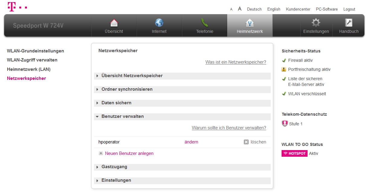

Habe die Einstellungen laut Telekomanleitung vorgenommen (vorher einen Benutzer auf dem Speedport erstellt - Benutzername und Passwort - und dann den Drucker an den USB-Anschlusses des Speedport geschlossen) mit genau den selben Einstellungen hat es ja schon bei meinem Netbook per WLAN funktioniert. Nur leider nicht mit dem neu aufgesetzten per LAN.

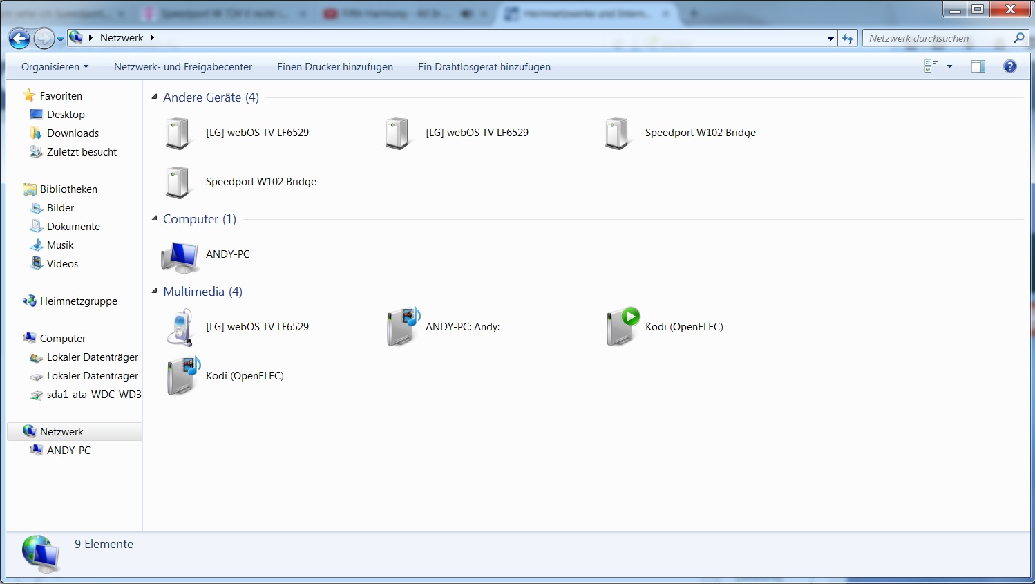

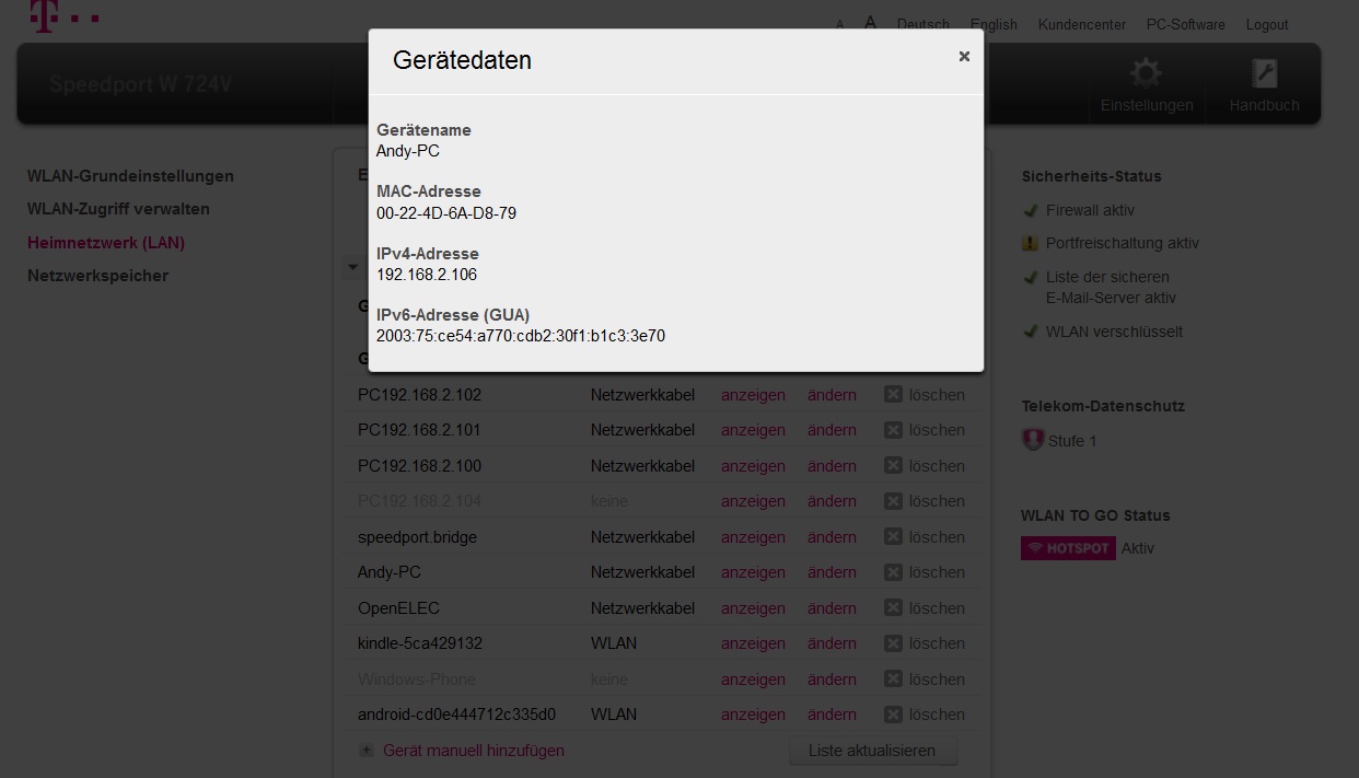

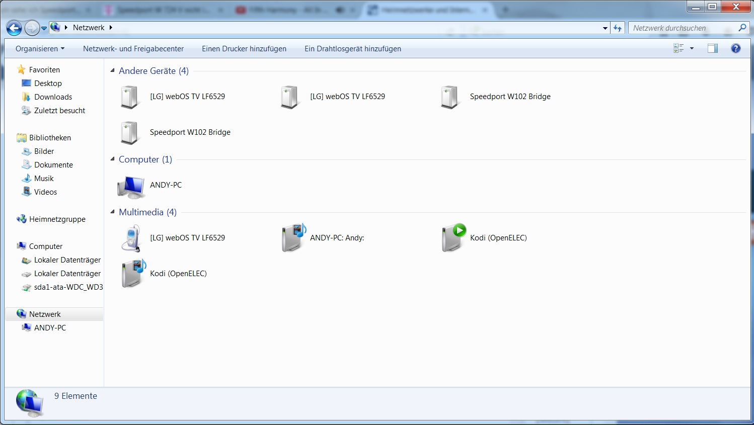

Anbei noch ein Screenshot meiner Netwerkumgebung, einer Übsicht der Geräte im Heimnetzwerk seitens des Speedports, des eigestellten Benutzers im Speedport und Anleitung hinsichtlich Druckerintegration am Speedport

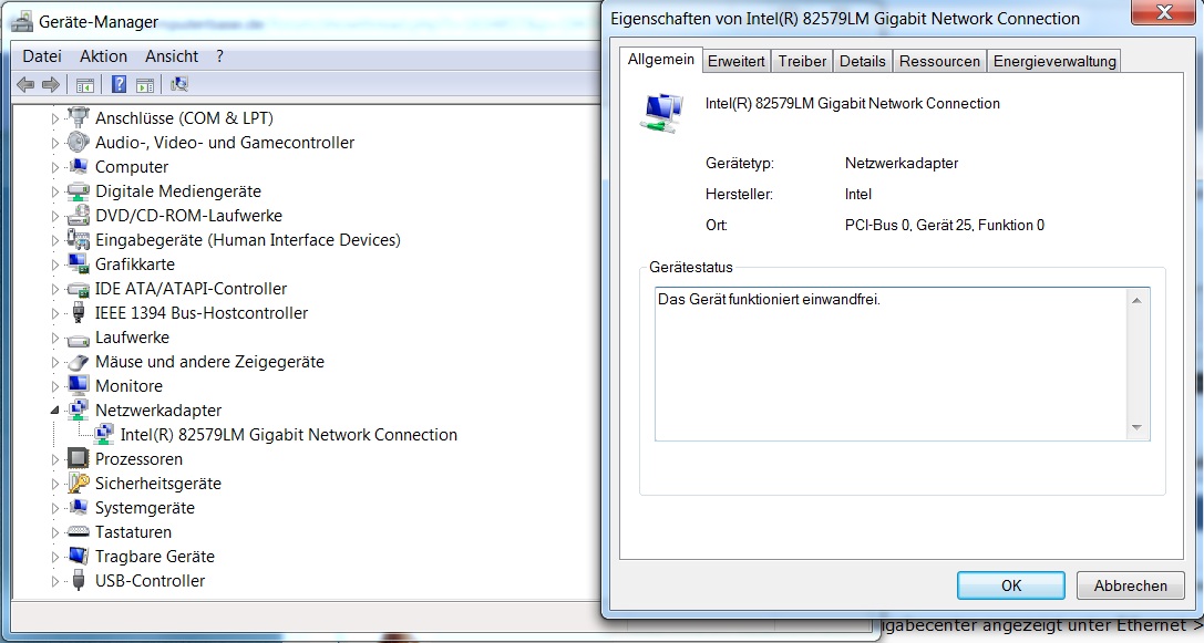

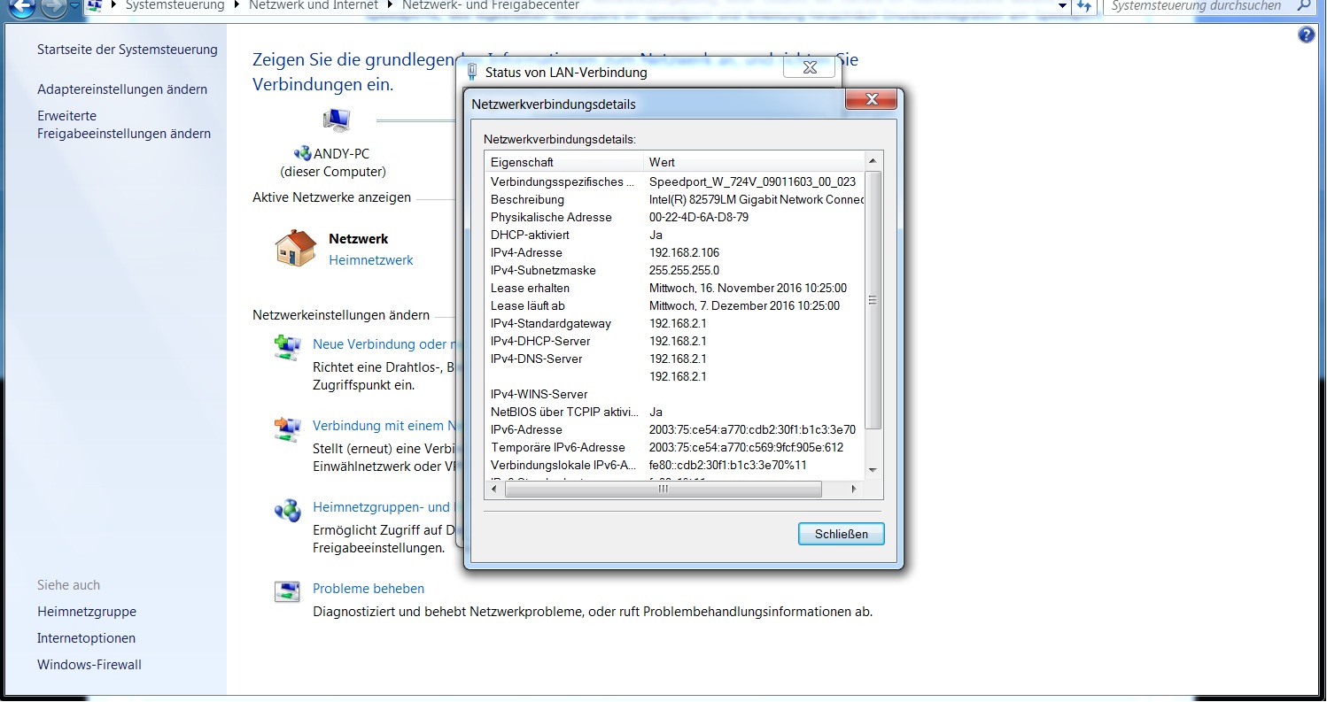

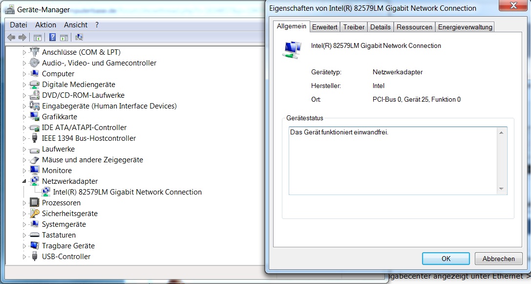

Was zeigt denn der Gerätemanager an zum Netzwerk, wird die Netzwerkkarte erkannt, wenn ja bekommt diese eine IP vom Speedport?
Was wird im Netzwerk und Freigabecenter angezeigt unter Ethernet >> Eigenschaften >> Details?
Erreichst du mit dem neu aufgesetztem PC über Browser mit "speedport.ip" den Router?

Mein Netzwerk sieht zuhause so aus:
Speedport im Abstellraum, daran der Drucker
am speedport hängt eine wlan bridge und das gegenstück befindet sich im wohnzimmer.
Im Wohnzimmer habe ich alle geräte (wie Mediareceiver, Playstation4, neuaugesetzter PC mit Win7, Raspi2 mit OpenElec und Kodi hier hängt auch eine 3TB-HDD von WD dran, und SmartTV) an einem 8Port Gigabit Switch, dieser geht an die Bridge und komuniziert somit über wlan mit der bridge im Abstellraum.
Hier die Screenshots

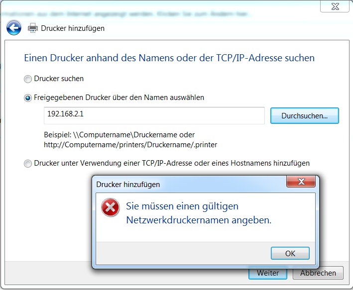

Ich bin gerade am Überlegen, ob es an einem Dienst liegen könnte, der auf deinem neuen Rechner nicht läuft. Irgendwas ähnliches wie Windows-Browserdienst oder Verzeichnisdienst, der im Netzwerk ständig nach anderen Rechner sucht. Evtl. dauert es aber einfach ein wenig, bis der Router gefunden wird.

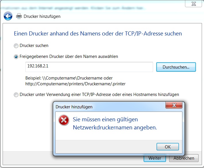

Versuche mal, den Drucker direkt über die IP hinzuzufügen. Die IP 192.168.2.1 siehst du ja in deinem Screenshot. Berichte dann, ob es funktioniert.

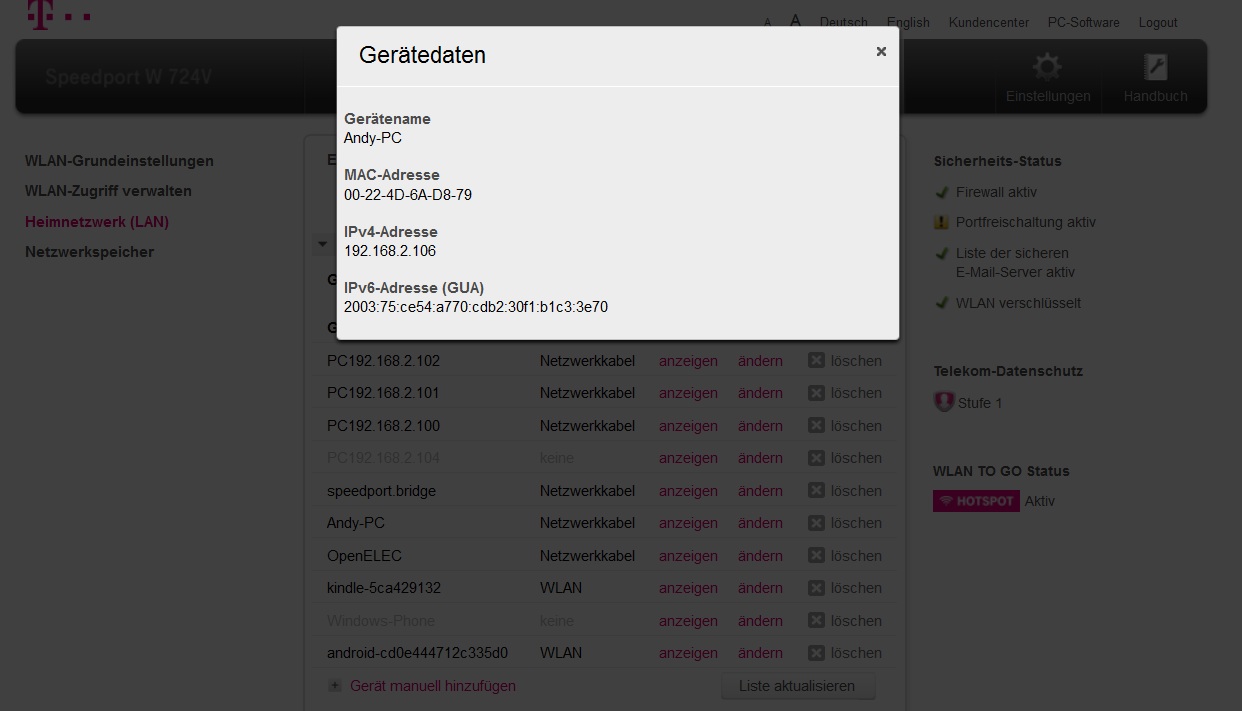

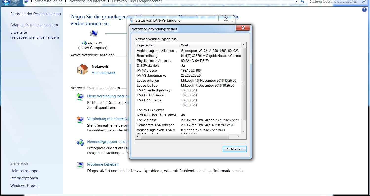

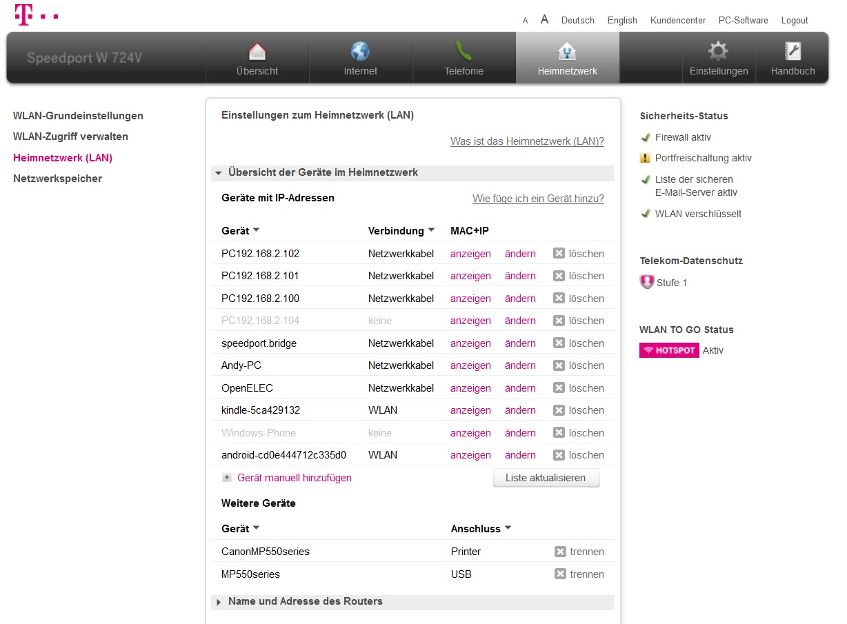

Edit: im Router wird die IP 192.168.2.106 deines neuen Rechners nicht angezeigt (Screenshot 3). Schau mal, dass die dabei ist, evtl. geht es dann.
Die Netzwerkverbindung ist ok soweit... Der Benutzer vom Speedport muss jetzt quasi noch im Netzwerk hinzugefügt werden und der Drucker Treiber muss vorhanden sein. Im bereich "Netzwerk" im Explorer müsste der Speedport als Eintrag auftauchen. Da drauf gehen und den Benutzer angeben. Es kann sein das es da mit Groß und Kleinschreibung Probleme gibt!!! würde den Benutzernamen nur aus Kleinbuchstaben im Router anlegen
ein router erscheint eigentlich auch nicht im dateifenster als laufwerk sondern als "gateway" im netzwerk-adapter-fenster.
hat leider nicht funktioniert, siehe screenshot
also der 192.168.2.106 ist schon aufgeführt, dieser wird nur in der netzwerkübersicht im speedport unter "Andys-PC" aufgeführt --> siehe ebenfalls screenshot
leider nein, er taucht nicht auf, das einzigste ws im Explorer als aufklappbares element auftaucht, ist "Andys-PC"
ein router erscheint eigentlich auch nicht im dateifenster als laufwerk sondern als "gateway" im netzwerkfenster.

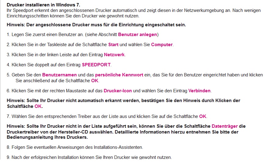

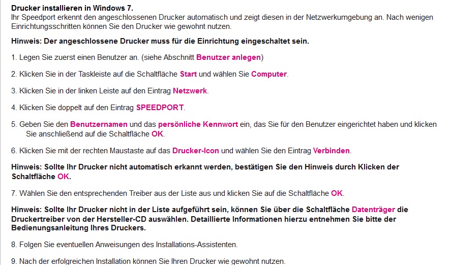

Habe auch im ersten Beitrag die "Gebrauchsanweisung des Speedports hinsichtlich Drucker intergration" angehangen und da wird nichts weiter definiert, ausser das, was ich bereits eingestellt habe
Doch, als Andy-PC?

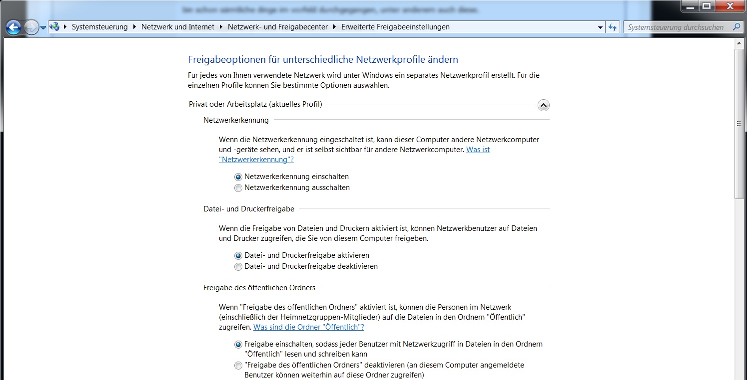

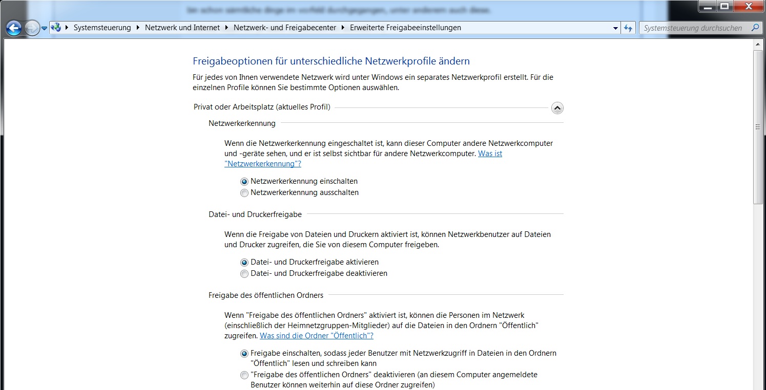

Hast Du in der Netzwerkumgebung die Datei und Druckerfreigabe auch aktiviert?
Systemsteuerung\Netzwerk und Internet\Netzwerk- und Freigabecenter\Erweiterte Freigabeeinstellungen
Ist der Drucker denn auch eingeschaltet?
ja, bin ich schon durch gegeangen und war auch aktiviert.
Der Drucker ist fortwährend eingeschaltet. Wenn er ausgeschaltet ist, wir dieser auch unter der Netwerkübersicht im Speedport auch nicht angezeigt

wie geschrieben, dann frage ich mich, warum er dann bei meinem netbook GENAU DORT auftaucht und es in der Anleitung (die ich beim eröffnungsthread gepostet habe) genau so beschrieben wird.
Er wurde mir definitiv in der Netzwerkumgebung angezeigt. absolut
Drucker installieren in Windows 7.
Ihr Speedport erkennt den angeschlossenen Drucker automatisch und zeigt diesen in der Netzwerkumgebung an. Nach wenigen Einrichtungsschritten können Sie den Drucker wie gewohnt nutzen.
Hinweis: Der angeschlossene Drucker muss für die Einrichtung eingeschaltet sein.
1. Legen Sie zuerst einen Benutzer an. (siehe Abschnitt Benutzer anlegen)
2. Klicken Sie in der Taskleiste auf die Schaltfläche Start und wählen Sie Computer.
3. Klicken Sie in der linken Leiste auf den Eintrag Netzwerk.
4. Klicken Sie doppelt auf den Eintrag SPEEDPORT.
5. Geben Sie den Benutzernamen und das persönliche Kennwort ein, das Sie für den Benutzer eingerichtet haben und klicken Sie anschließend auf die Schaltfläche OK.
GENAUSO wars auch bei meinem Netbook

In deinem Ersten Bild ist die IP falsch dort müsste stehen \\192.168.2.106 und nicht 192.168.2.106
So stehts auch in dem Beispiel untendrunter auf dem Screenshot :)
Davon abgesehen ist ja 192.168.2.106 die IP deines Rechners, dort wirst du den Drucker nicht finden.
Wenn dann nur unter 192.68.2.1. Der IP des Speedports, wenn der Drucker am Speedport angeschlossen ist.
Normalerweise sollte er den Drucker finden, wenn du obendrüber auf Drucker suchen gehst, tut er das nicht?
