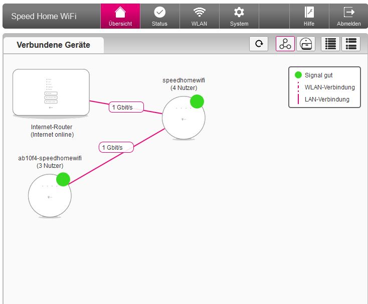

Da du das wahrscheinlich eh schon gemacht hast, schließ einfach mal beide Speed Home WiFi an den VR2100v an. Sie werden sich dann sehr wahrscheinlich so ähnlich präsentieren:

ich melde mich mal wieder. Habe es endlich geschafft. Die Übersicht stellt es so dar, als wenn die Geräte miteinander per Kabel verbunden wären. Stimmt natürlich nicht, aber das Ethernet-Backhaul funktioniert prima und meshmaster und meshrepeater arbeiten als solche. Total zufrieden!

ich weiß es ja. Die beiden Wifi's hängen getrennt voneinander am tp-link. Habe sie nur, per WPS gekoppelt fürs Mesh. Also stimmt einfach die Anzeige nicht.
Telekom MagentaZuhause
Voilà, sie sind also per Draht miteinander verbunden, und das zeigt die Speedhome-Übersicht korrekterweise an.
