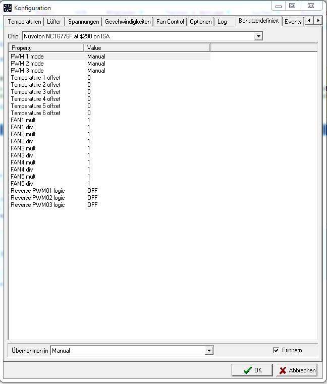

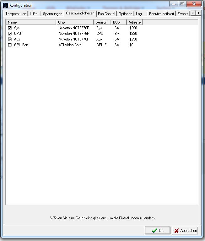

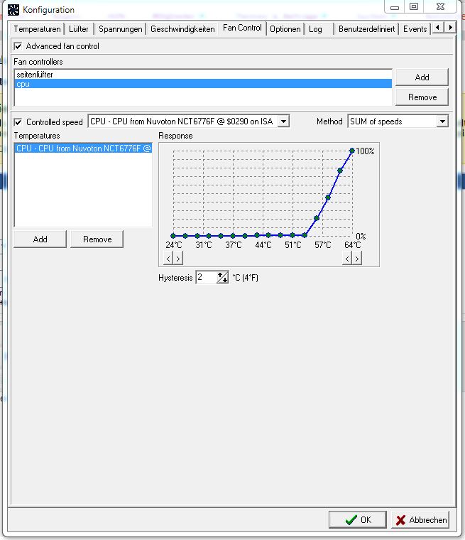

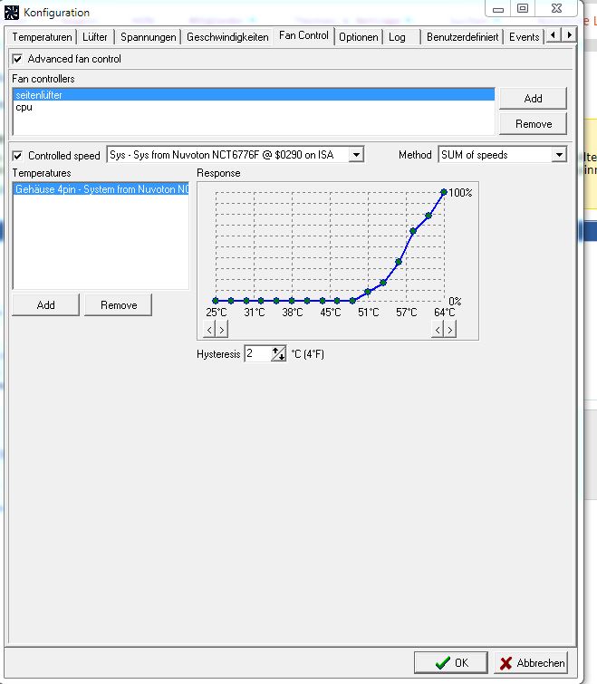

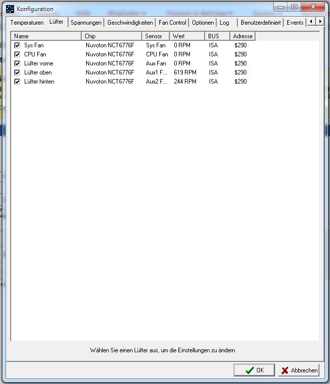

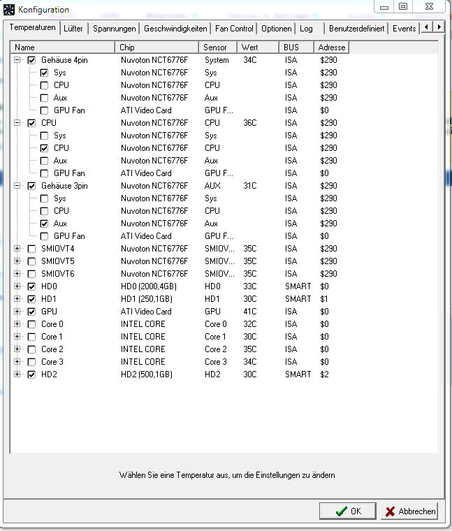

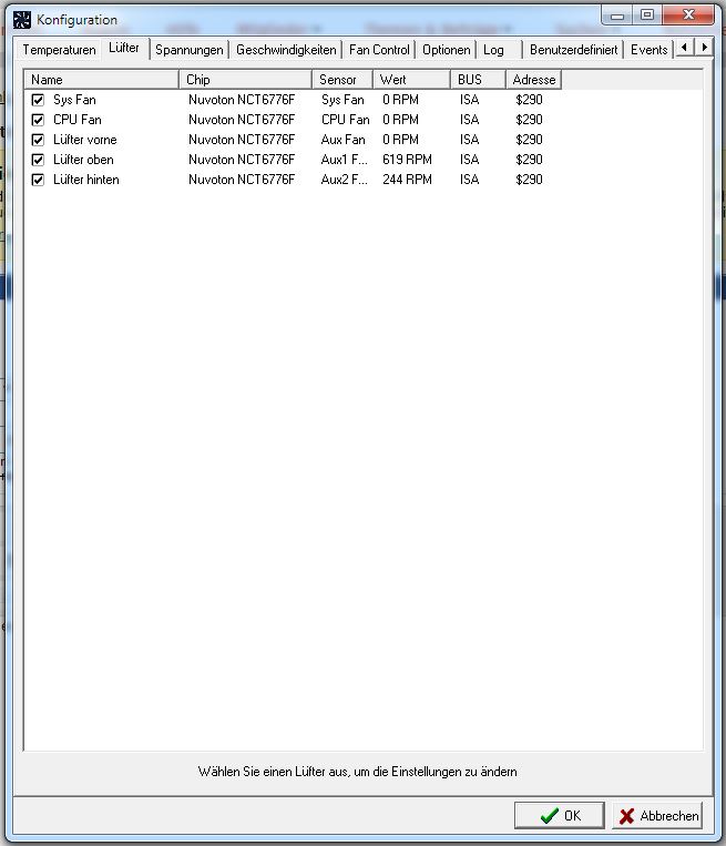

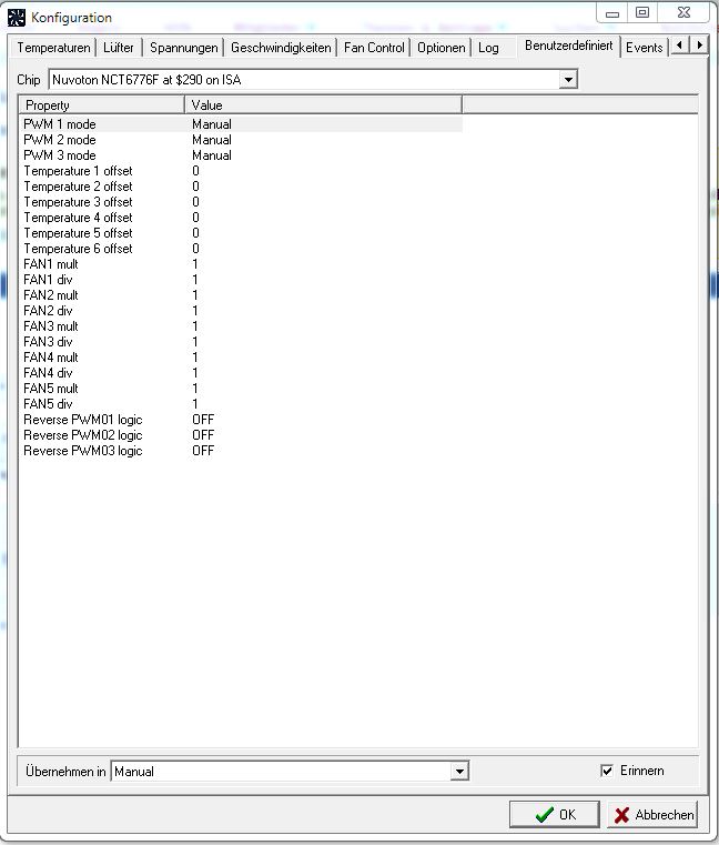

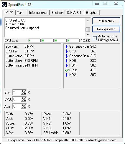

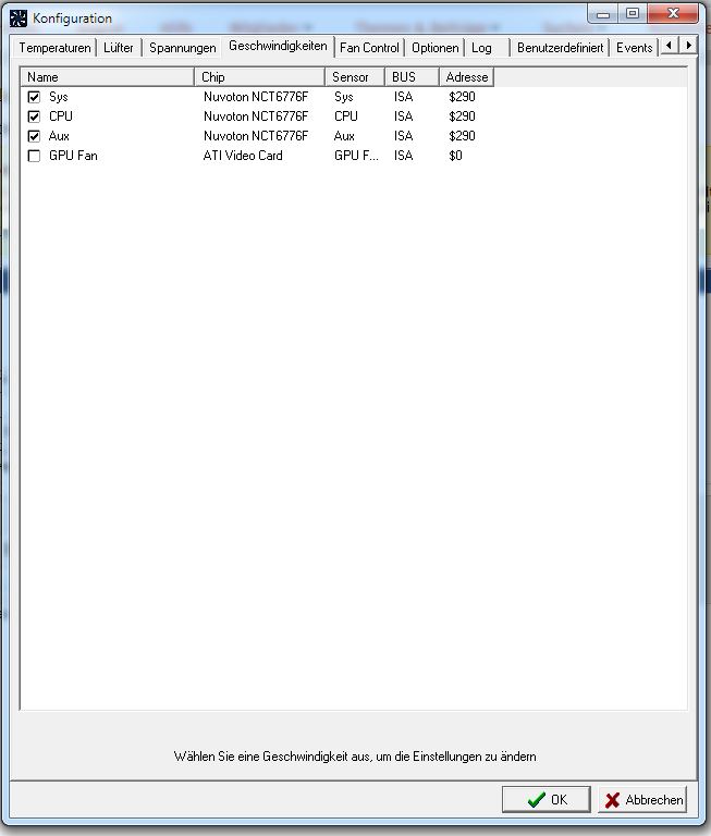

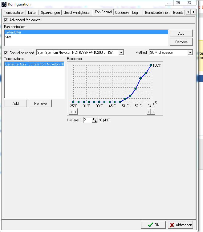

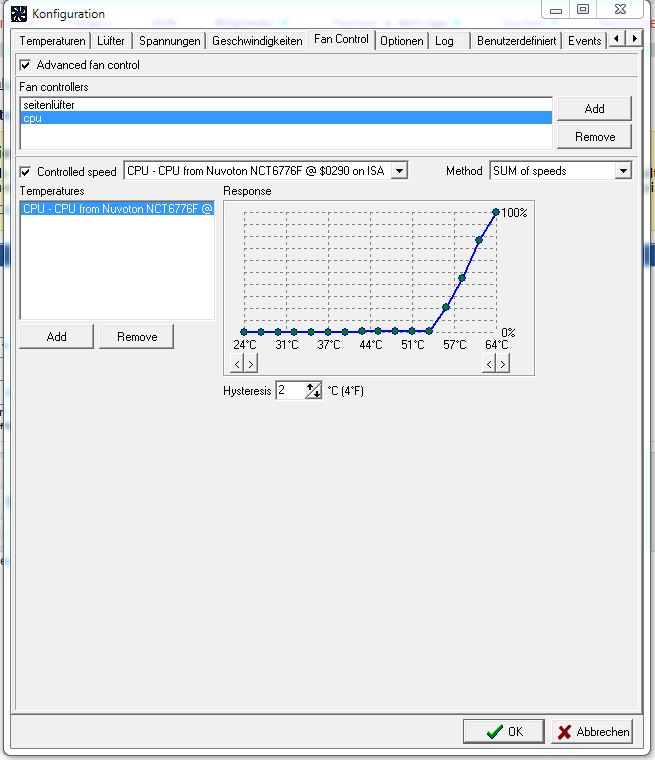

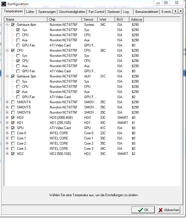

Hallo, ich schaffe es nicht, den Chassis-PWM-Anschluss über Speed Fan zu gemäß meiner Lüfterkurve zu regeln.
Ich kann zwar alle Lüfter manuell regeln, wenn die Automatische Lüftergeschwindigkeit abgeschaltet ist, aber dieser Anschluss dreht bei automatischer Lüftergeschwindigkeit immer auf Vollast!
Mein Lüfter ist zwar automatisch regelbar über das UEFI bzw. ASRock Extreme Tuner, allerdings bleibt der Lüfter dann hörbar.
Über Speedfan habe ich bei bis zu 10% Lautlosigkeit für meinen ARCTIC F12 PWM PST (300-1350rpm)

Kannst du nicht in deinen Asrock board die Lüfter von 0-100 einstellen ?
Er dreht auf Vollast weil die eingegebene Prozentzahl zu niedrig ist probier mal 5%
Im Temperaturen-Tab kann es sein, dass die Warntemperatur des entsprechenden Sensors niedriger ist als die Aktuelle. Dabei dreht der Lüfter automatisch auf Volllast. Stell sie einfach höher, falls dies das Problem ist.
Danke, das dürfte es gelöst haben. Gibt es einen Grund, weshalb die Drehzahl des CPU-Lüfters nicht angegeben wird?
