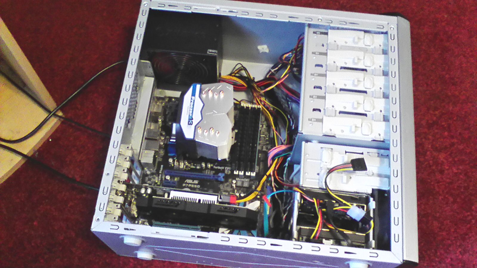

mach ein Bild vom Aufbau deinem Rechner (innen) + wo was für lüfter verbaut sind evtl. haben wir da verbesserungsvorschläge.

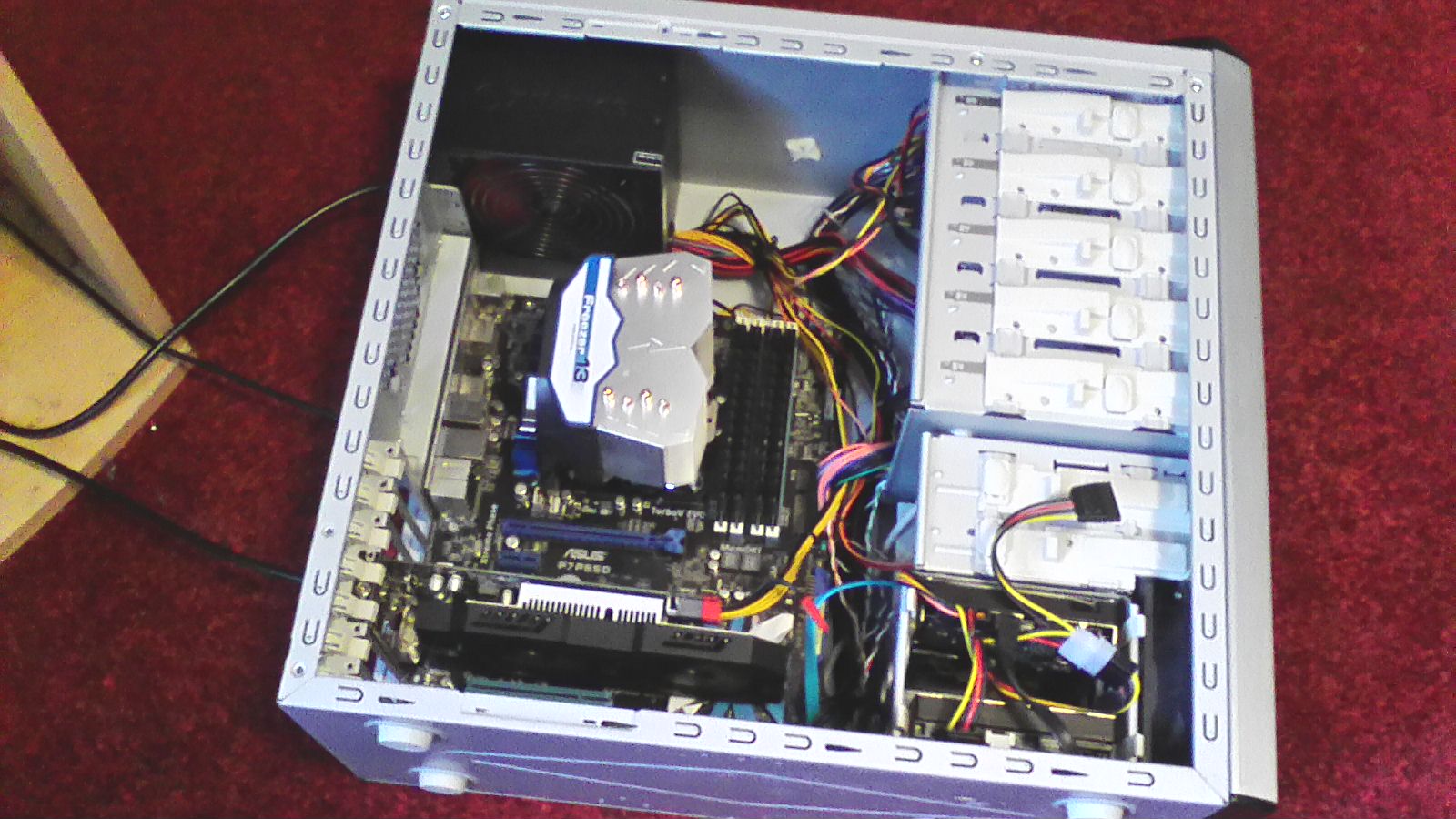

Bild : P_20160912_175212_NT.jpg
1. Kühler um 180° drehen.
wenn deine Lüfter einen 3 Pin Stecker haben sollte am MB dasd passende gegenstück zu finden sein. wenn nicht wird es ein Molex sein da dabb einen 7V Stecker für molex kaufen.
dein gehäuse ist supotimal, hast vorne überhaupt einen lüfter?

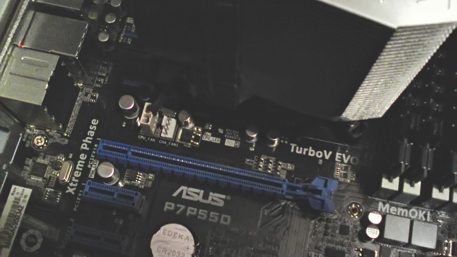

ein 4 pin kriegst auch auf das MB geschlossen nur musst du schauen wo der anschluss auf dem board ist. steht meist FAN dran
lass mich eben nachschauen.

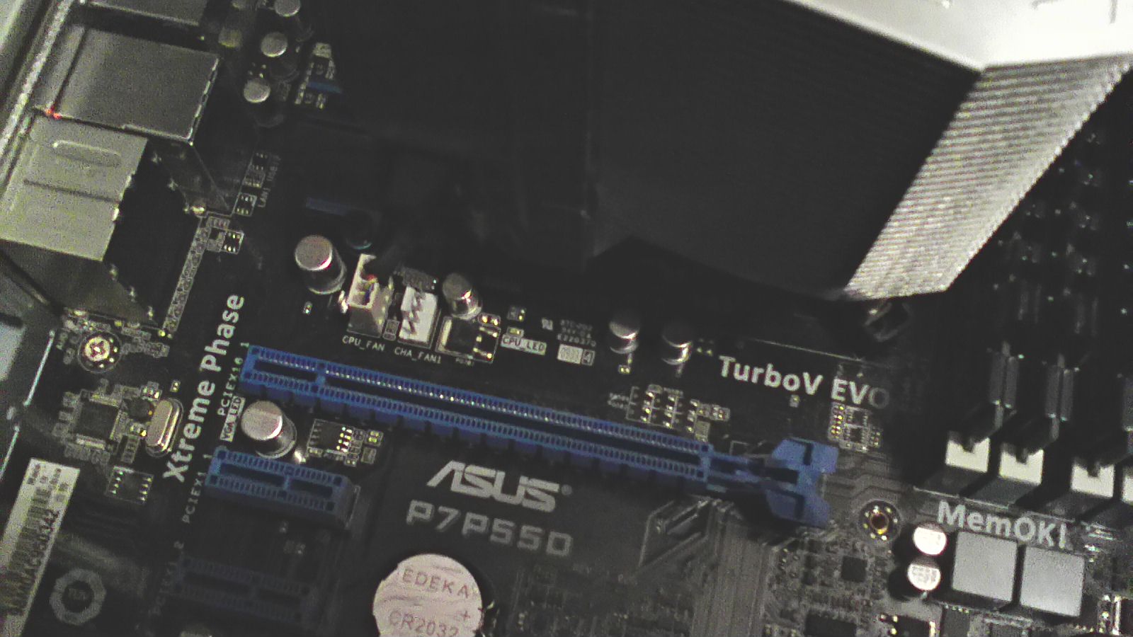

ja genau, der ist dafür vorgesehen. im BIOS / UEFI kanns dann ein Profil warscheinlich einstellen Leise / Normal / Turbo
