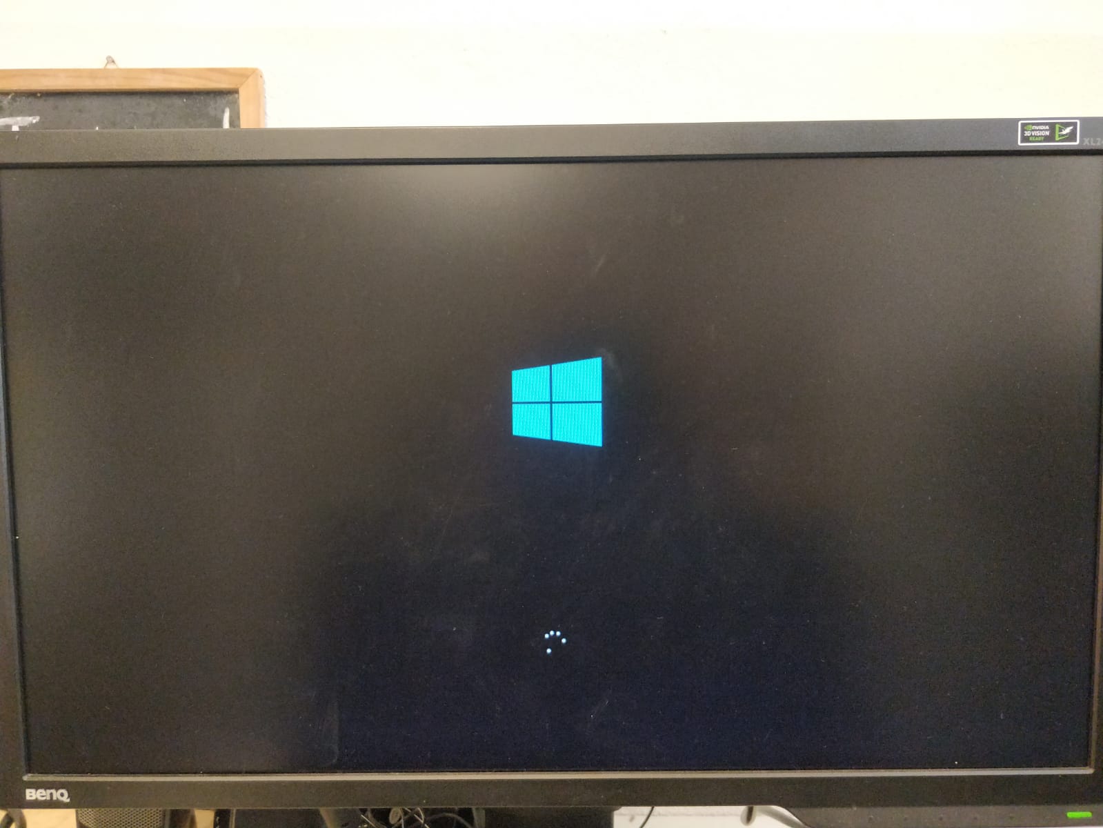

Immer wenn ich den Rechner über den Boot-stick (Win10 64) starte freezt er nach wenigen Sekunden.
Das bedeutet es kommt das Windows Symbol, das "Rad" dreht sich ....... FREEZE
Manchmal hängt er sich auch schon im Gigabyte Infofenster auf.
