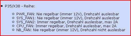

je nach mainboard lassen sich nicht alle lüfter anschlüsse regeln, die liefern dann nur strom.
Kann ich das irgendwo nachgucken welche das bei meinem Mainboard sind und weiviele?
bei mir steht das im bios welche lüfteranschlüsse regelbar sind
sowohl sys fan als auch pwr lassen sich nicht regeln.
aber du kannst dir ein y-kabel löten und dann an einen anschluss 2 lüfter dranhängen. das verkraftet das mb locker, ich ahbs auch so gemacht
Naja, nicht jeder muss ja gleich ins Gigabyte Forum schauen, im Handbuch hab ich dazu nichts gefunden, außer dass ich beim reinschauene grad eben den sys_fan2 gefunden hab : ).
Nebenbei noch eine Frage: Lassen sich allgemein nur die Anschlüsse mit 4Pins regeln?
Natürlich bedanke ich mich für die Hilfe ;)
Verallgemeinern würde ich das nicht, das kann jeder Hersteller handhaben wie er will und auch in Abhängigkeit vom I/O-Chip den er verbaut.
aber beim p35 ds4 ist es so.....bei dq6 wahrscheinlich auch
