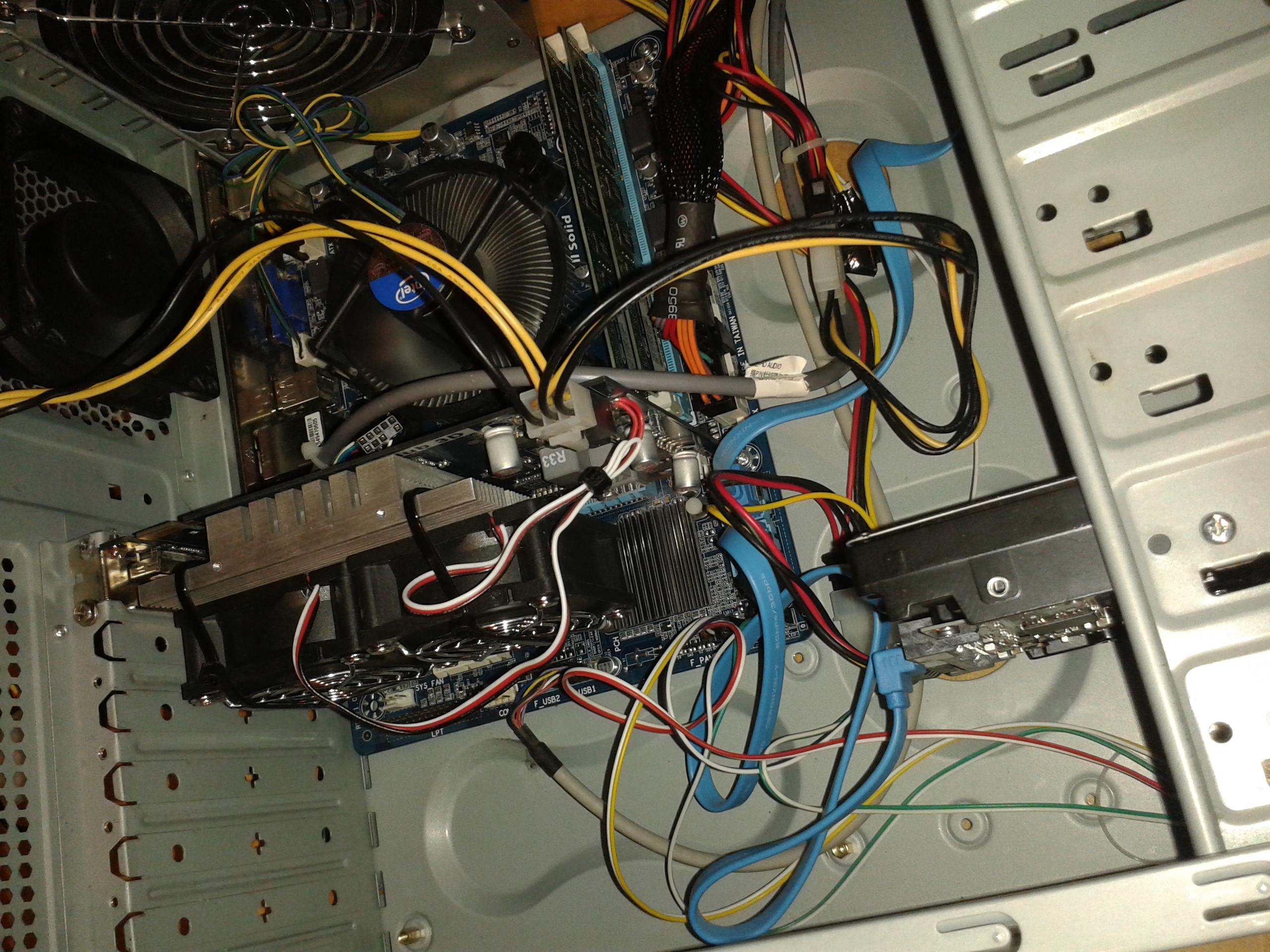

hier das Bild. Die 2 gelben und das schwarze Kabel links gehen zum ganz linken Lüfter. Die schwarzen nach rechts führen zum NT übers Laufwerk. Dann sieht man noch den grpßen Anschluss ans MB über dem grauen Kabel mit dem weißen Aufkleber. Am 6 Pol Anschluss an der Grafikkarte sieht man außerdem unten die roten+weißen Kabel. Diese sind unterhalb der Buchse angelötet und führen dann zu den beiden Lüftern auf der GK. Jeweils 1 rotes, 1 weißes und 1 schwarzes.
Ja Denksportaufgabe ^^
Es könnte auch an der Verkabelung und nicht am Netzteil liegen oder? Das geht ja alles durcheinander.
Bin mal eben 20 minuten weg. Vielen Dank nochmal an Alle!! Und in der Zeit könnt ihr ja mal das Bild analysieren.

Wenn ich diese "wunderschönen" Adapterkabel schon wieder sehe.
Also ist eigentlich eh alles besprochen:
Neues Netzteil ist sowieso fällig.
Neue Graka eventuell auch, dann bist du die waghalsige Selbstbau Kabelbinder-Lötkolben-Konstruktion auch los ^^

TheIcex schrieb:Es könnte auch an der Verkabelung und nicht am Netzteil liegen oder? Das geht ja alles durcheinander.
Die Verkabelung ist zwar schlampig, aber dennoch ist das netzteil Schrott. Die Verkabelung allein wird das auch nicht rausreissen. Also raus damit.
