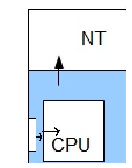

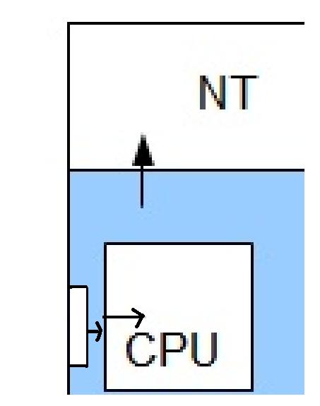

@ spamarama: Super ! Genau der "Punkt CPU"-> der ist falschherum , alles andere kann so bleiben. Die CPU wirds dir danken
Skizze:
http://www.jab-tech.com/images/D/mugen-2-unit2_01.jpg
Bei dem Bild sieht man deutlich die Richtung der Schaufeln. Da kannste den Neukauf eines Gehäuses dir einsparen.

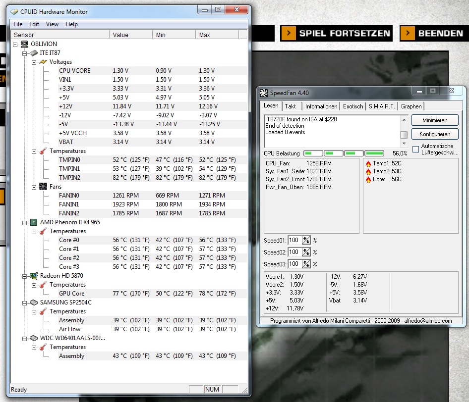

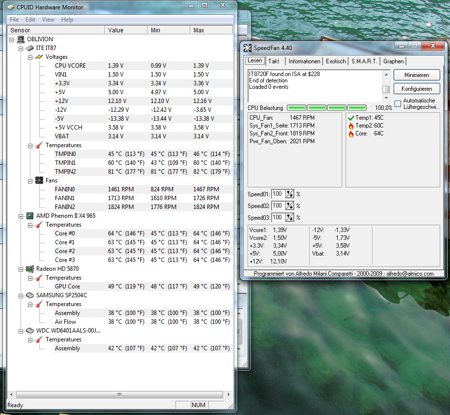

Hier die neuen Temps unter Prime (30min).
Min-Temps nicht beachten, hab den ersten Screenshot verkackt :D
Um einiges besser, vorallem weil ich wohl eingestellt hab/hatte das ab 70° die Kerne verlangsamt werden.
Trozdem unzufrieden. Was ist mit der Vcore von 1,3V statt 1,4V. Punkten kann man durch das Verzichten der ATX Blende und eventuell doch ein zuführen der von Frischluft vor dem Mugen. Ersatzweise kann man den Seitenlüfter oder der von oben abklemmen und die Versorgung nehmen. Mal ne blöde Frage....ist überhaupt Wärmeleitpaste auf der CPU ?

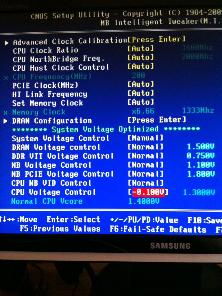

3. Anlauf. Vcore von 1,3....das bringt ca. 6-8 Grad weniger
Wie hoch ist die Raumtemperatur? Wo steht der PC ? Eingeklemmt , in der Sonne ?

Bild im Anhang, so runterstellen?
Ja ! genau, jetzt sind die Temps bestimmt bei 55 bei Volllast. Alles andere ist Feinoptimierung.
