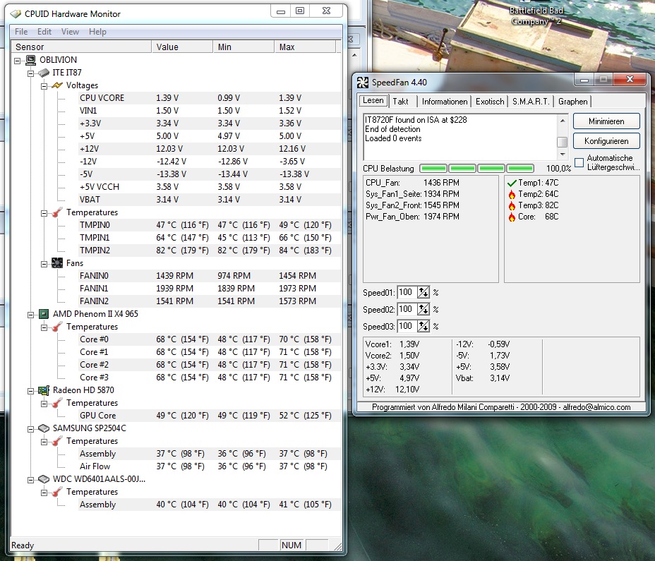

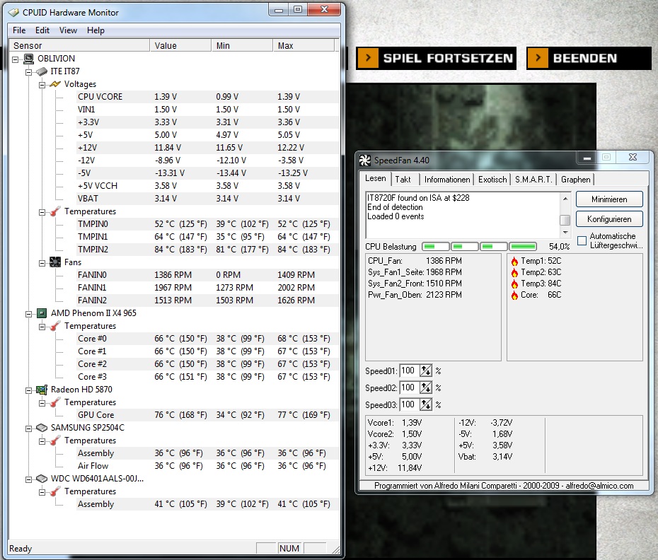

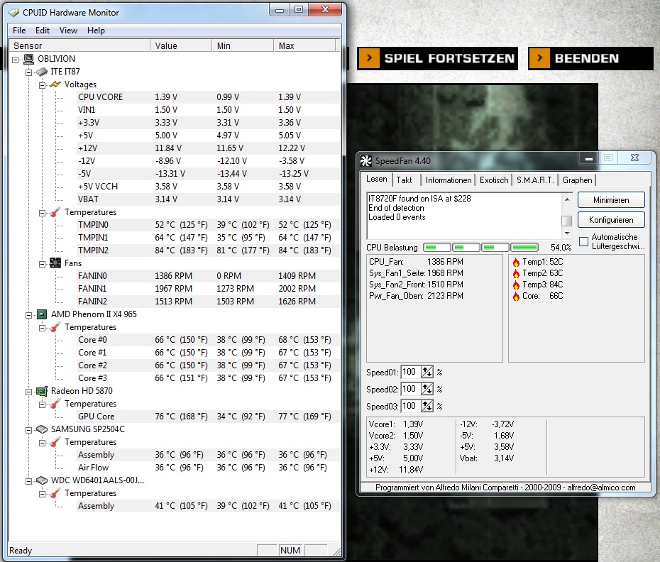

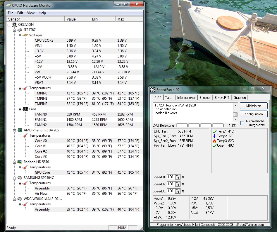

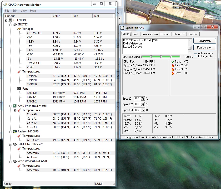

Ich würd gern mithilfe von SpeedFan meine Lüfter optimieren, allerdings habe ich Schwierigkeiten die angezeigten Temperaturen den entsprechenden Lüftern zu zuordnen.
Das HowTo hab ich mir schon angesehen, hat mich nur insofern weiter gebracht als das ich nun das generelle Vorgehen kenne.
Ich habe deshalb 3 Szenarios getestet und hoffe das ihr mir beim zuordnen der Temps helfen könnt, werd nämlich nicht schlau aus den Werten.
idle: Desktopbetrieb,
last_BadCompany2: ca. 1h Bad Company 2,
last_Prime95: ca. 30min Prime95 mit der Option "In-place large FFTs"
temp3 beträgt immer 82° oder 84° scheint also ein Fehler zu sein, was mir hier bestätigt wurde.
(Besitze das Gigabyte GA-770TA-UD3)
Die Lüfter selbst konnte ich bereits identifizieren und habe sie dementsprechend benannt.

Ich würd sagen:
Temp1: Mainboard Chipsatz
Temp2: CPU Heatspreader
Temp3: zeigt immer Schwachsinn (am besten gar nicht anzeigen lassen)
Temp4: CPU Core
Temp 3 ändert sich, somit steckt wahrscheinlich ein Bauteil dahinter. ( HD ? :o, Graka )
Der ganze PC scheint einen sehr schlechten Airflow zu haben. Die Kerntemperaturen sind äußerst hoch.
Wenn ein Phenom dahinter steckt, sieht es mieß aus. Gigabyte GA-770TA-UD3 verarbeitet ja diesen.

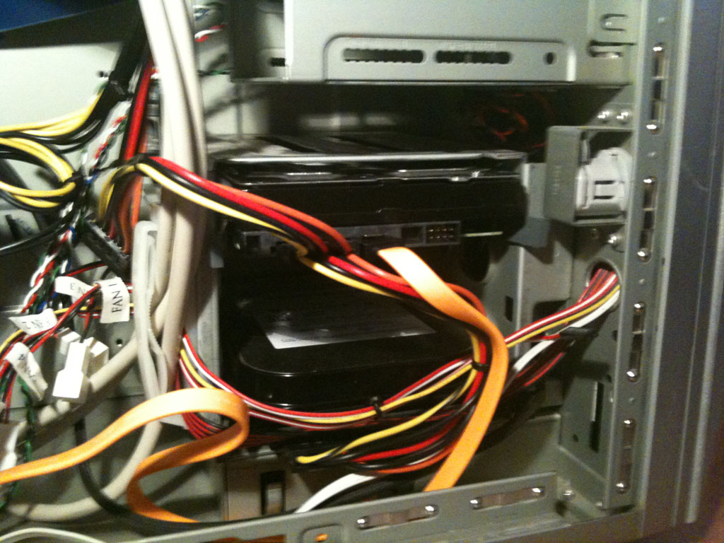

Jop, vorne nur 1 Lüfter der direkt vor den HDDs ist. Dazu der Kabelsalat und eine Frontklappe.

66 Grad sind über dem Limit von 62 Grad, was als gerade noch so Dauerstabil garantiert wird. 71 Grad sind auf Bild 3 auch schon zu sehen. Wäre schade, wenn das teuere Ding Schaden nimmt.
Im IDLE - Modus, sind Temperaturen um 30-40 Grad , LAST <55 Grad von den meisten Usern hier als sehr wünschenswert angesehen.

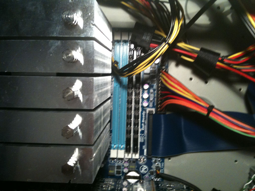

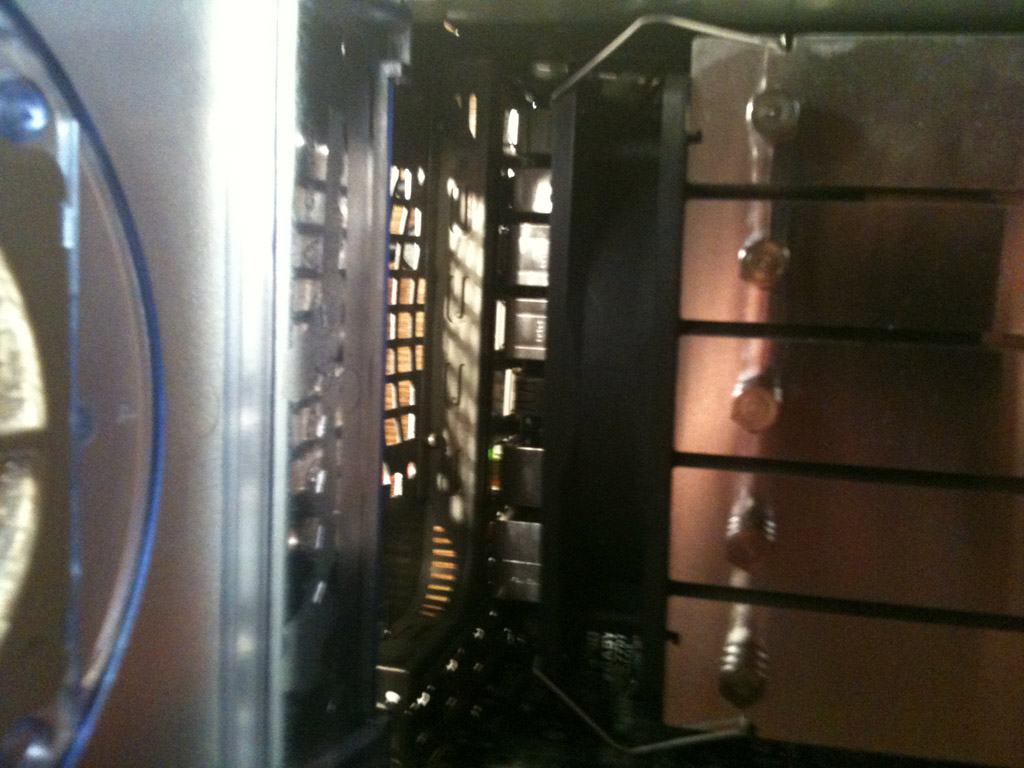

Damit ihr einen Überblick bekommt wovon ich rede hab ich mal ein paar Fotos gemacht.

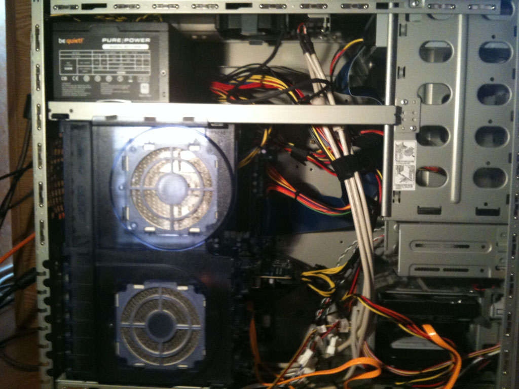

Seitenansicht: sollte klar sein. Nur der untere Lüfter ist montiert/läuft.

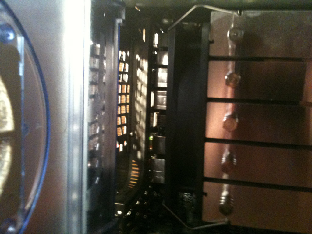

CPU_Luefter: Der Mugen2 Lüfter und der Abstand zum Gehäuse.
Wie man sieht würde die Montage eines extra Lüfters am Ausgang keinen Vorteil bringen.

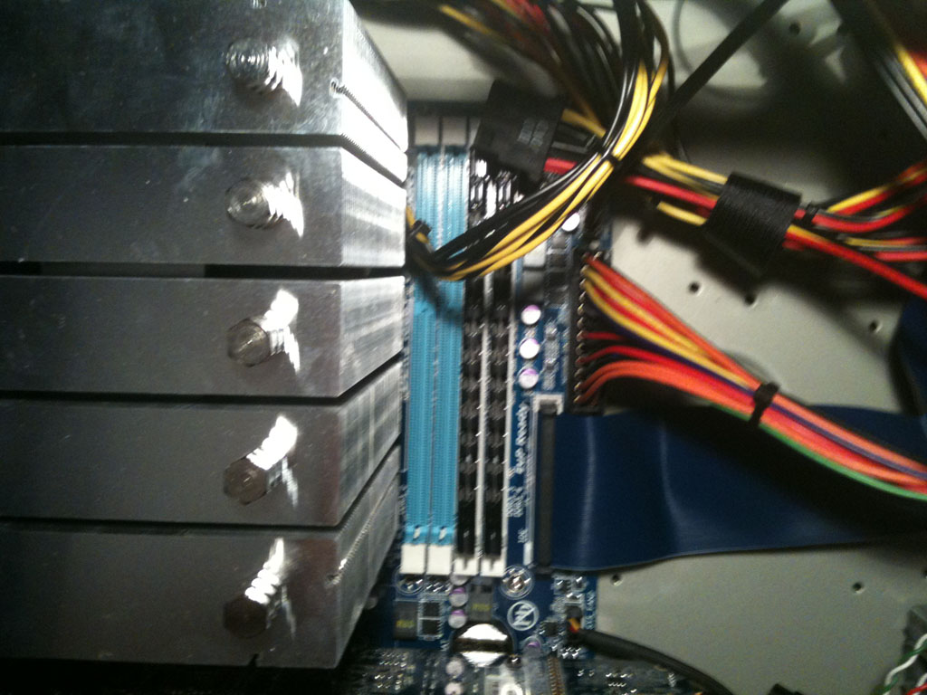

Kuehler_Ram: Abstand der Ripjaws zum Kühler.
Wenn der CPU Lüfter auf dieser Seite montiert wäre würde er auf den Ram aufliegen.
(Kann man das machen?)

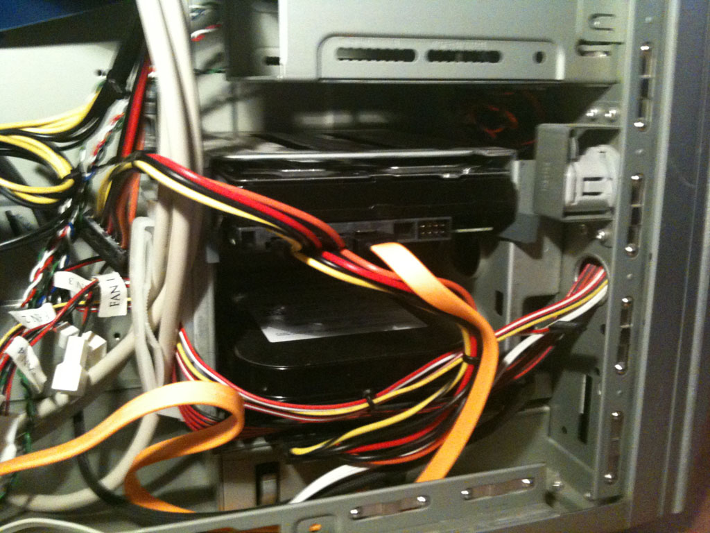

Lüfter Front: Der einzige Frontlüfter befindet sich rechts neben den HDD, allzu viel Luft kommt da nicht rein.

ich hab mir mal sagen lassen, dass die AMD-CPUs nur einen Temperatursensor haben.
Nimmt man nur die Temperaturen der CPU aus den beiden Programmen, sind das über die Testreihen hinweg 41, 47 und 52 Grad.
Was auch immer das Programm CPUID anzeigt ist zwar nett, nur kann man damit nix anfangen und schon gar nicht den Bösen Mann damit heraufbeschwören!
Noch etwas Grundsätzliches zu meinem "Lieblingsprogramm" SpeedFan. Nicht alle Lüfter, die das Programm anzeigt, können auch geregelt werden.
So verhält es sich bei dem Gigabyte-Board so, dass nur zwei* Anschlüsse geregelt werden können und dies auch nur dann, wenn die Einstellungen im BIOS vorgenommen wurden.
Die Lüfter, respektive die Anschlüsse, die geregelt werden können, regelt das Board - bei entsprechenden Einstellungen - eh selbst** und damit ist das Thema eigentlich auch schon gegessen.
Spielraum zum Regeln, gib es aufgrund der Temperaturen eh nicht viel und den CPU-Lüfter lässt Du am besten so wie er ist - temperaturabhängig geregelt von der Boardelektronik und dem Betriebssystem - und was Du an den verbleibenden regelbaren Anschluss hängst**, kann Du ja mal ausprobieren.

EDIT: wohin bläst der Lüfter an dem CPU-Kühler hängt. Sinnig ist es nur, wenn er zur Rückwand bläst - in dem Fall saugt er durch den Kühlkörper!!
Er zieht die Luft raus aus dem Gehäuse/Kühlkörper.
Alles andere wäre ja unlogisch.

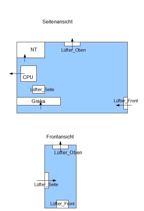

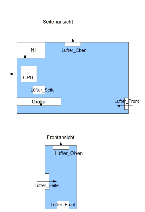

Du sagst, der Mugen Ventilator zieht Luft aus dem Klotz ? Das wäre total falsch...ein Kühlkörper bläst immer zwischen die Rippen. Da wäre es wahnsinnig gut, wenn der hintere freihe Ventilatorkäfig mit einem Lüfter versehen wird, der auf den Mugen Frischluft gibt und der vom Mugen zwischen die Lammellen (bitte) Luft weitergibt. Das wäre das optimum und die CPU Temp wird mit dem Gehäuse auf die normalen Werte fallen. Dann soll noch der Frontlüfter in den Raum pusten.
Wie lange hast du denn die einzelnen Komponenten schon? Kannst du den RAM auch noch zurückschicken bzw. umtauschen? Dann könntest du nämlich einen Lüfter rechts auf den Mugen klemmen, der in den Mugen reinbläst und hinten einen am Gehäuse, der Luft rauszieht. Das bringt schon mal einiges.
Ein neues Gehäuse ist meiner Meinung nach nicht zwingend notwendig.
@Cybertronic:
Eine Skizze für dich.;)
