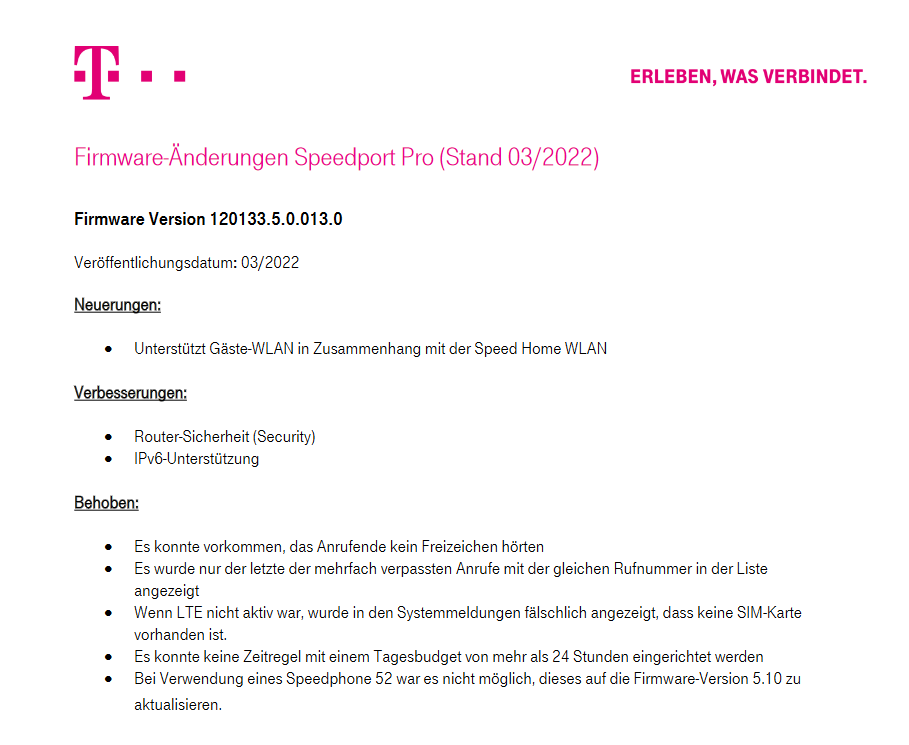

@Telekom hilft Ich nehme euch das mal vorweg! :P
Das Update ist da! 🥳🎉
https://www.telekom.de/hilfe/geraete-zubehoer/router/speedport/pro-serie?samChecked=true#FAQ
Und mein Thema wird angegangen. :) Perfekte Nachricht für's Wochenende!
