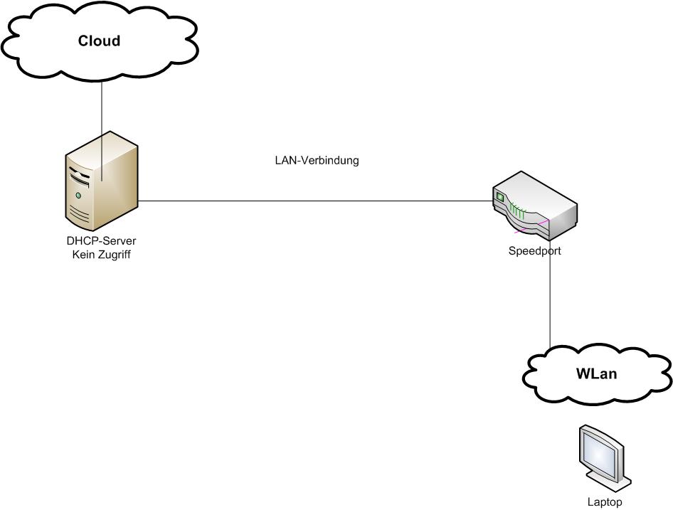

mach mal eine skizze bis zum internet mit den geräten und wo angeschlossen... ist ein wenig verwirrlich, deine angaben.

Das Internet kommt über nen /24er Netz, allerdings kann ich in diesem Netz keine IP's vergeben, wenn diese nicht vom DHCP vergeben wurde und mit entsprechender MAC-Adresse übereinstimmt.
BSP.:
Wenn mich meine Subnetting Kenntnisse nicht im Stich lassen
192.168.101.133 -> ip die mein Rechner vom DHCP zugewiesen bekommt
Subnetz 255.255.255.0 -> 24er Netz hiese alle ips von 192.168.101.1-254 sind möglich
192.168.101.12 -> gateway

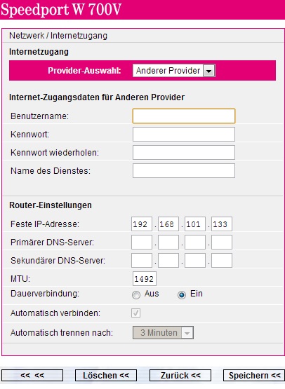

Das ist es eben die Option den Internetzugang per DHCP zu beziehen gibt der Speedport nicht her, es lassen sich lediglich Zugangsdaten (T-online Typisch oder anderer provider eingeben).
...sicher? Wie siehts denn aus wenn du "anderer Provider" wählst?

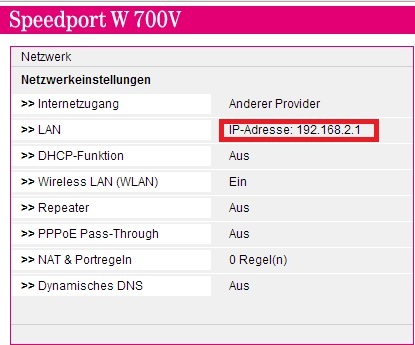

Das sind die Netzwerkconfigs die der Speedport zu lässt

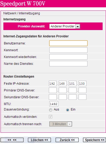

die provide einstellungen
Dann wie gesagt: DSL-Modem wieder einschalten, WAN/DSL/Internet ignorieren, DHCP-Server AUSschalten, über eine konventionelle LAN-Buchse mit dem Anschluss verbinden. Der Router läuft jetzt als reiner AP und Switch. Wenn eine Zugangskontrolle über MAC-Adressen läuft, müsst Ihr die MAC-Adressen der Clients bei der Administration abgeben. Da interessiert die MAC des Speedports nicht.
Wenn der Speedport konfiguriert werden soll, muss ein Gerät kurz per statischer IP in das Subnetz des Speedports gebracht werden.
nimm nen normalen lan port... wenn du schon "im internet bist" dann lass die provider einstellungen einfach leer, das geht....
