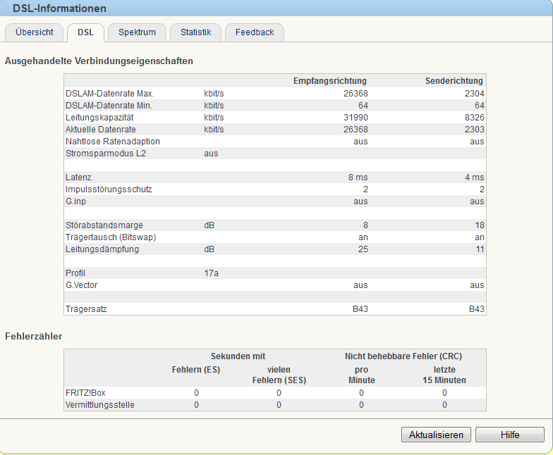

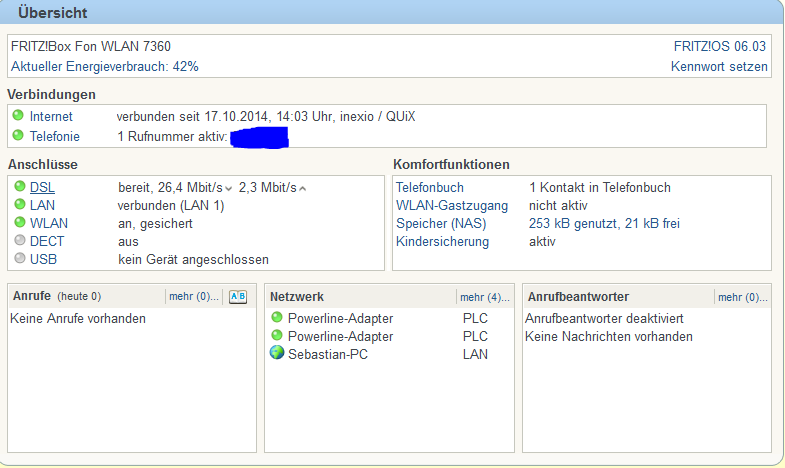

Du bist also grade in deiner Wohnung über die Powerline Adapter verbunden, es wäre also erstmal ratsam alles per Lan Kabel zu verbinden und die Tests durchzuführen.
Des weiteren hat deine Fritzbox eine Web-Oberfläche über die du die derzeitigen DSL-Werte anzeigen lassen kannst, diese findest nach der Anmeldung an der Fritzbox unter "Internet->DSL-Informationen" die Punkte DSL und Spektrum sind interessant, davon dann Screenshots machen.

Also wenn deine Netzanbieter nicht erhebliche Störungen im Netz hat oder das Netz ausgelastet ist, dann scheint es mit großer wahrscheinlichkeit an deiner Hardware zu liegen. Die Werte der Fritzbox sehen gut aus, ich tippe mal auf einen Fehler/Störung der Powerline Adapter.
