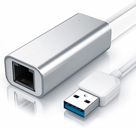

Um herauszufinden ob das ursächlich ist, kannst du nur direkt an den Lan Anschluss des Notebooks oder wenn keiner vorhaben, einen anderen Lan-Anschluss ähnlich wie dieser testen.

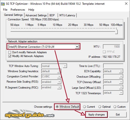

Sollte die Schwankung am Laptop auftreten, wenn dieses direkt an das LAN-Kabel angeschlossen wird (also nicht über den HUB) und bei anderen PC´s/Laptops treten diese Schwankungen nicht auf, wird meistens zum Verwenden der Windows-Standard-Einstellungen mittels TCP Optimizer geraten.

Genau. Ein hub kann dieses Verhalten hervorrufen, genauso wie eine falsche Einstellung des Windows lanadapter, der wie oben beschrieben mit tcpoptimizer resettet werden kann

Dann vielleicht auch mal einen solchen Adapter testen wie ich es oben gezeigt habe, die sind nicht so wirklich teuer.
Reaktionen: Ex4mp1e
Was @Goldsmith sagt. Und wenn du eh einen kaufst, würde ich einen möglichst "simplen" wählen, z.B. den hier von ugreen. Das verwendete Chipset ist relativ basic und funktioniert bei den meisten Systemen plug&play, ohne erst noch Treiber ziehen zu müssen. Das könnte sonst ja wieder eine weitere Fehlerquelle sein. :)
Die Probleme mit Chipsets und Treibern bei USB-Ethernet-Adaptern hat man bspw. bei der Nintendo Switch. Kauft man da was mit nem "fancy" Chipset, hat die den Treiber nicht, und holt sich auch keinen neuen. Super nervig.
Diesen habe ich bei meinem Lenovo in Betrieb und es kommen mit ca. 20m Lankabel die vollen 100Mbit an.
