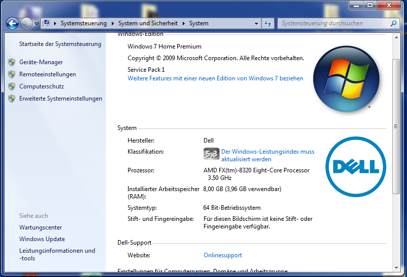

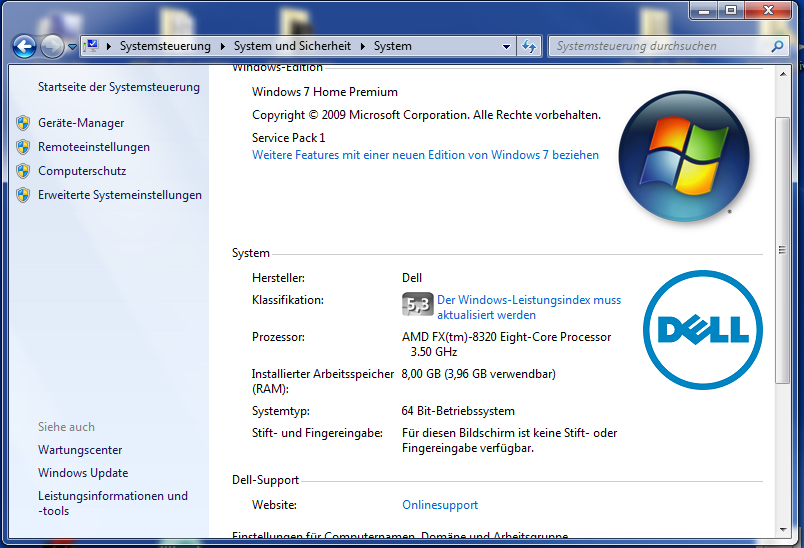

Speicher für Hardware Reserviert nur 3,96 von 8 GB nutzbar

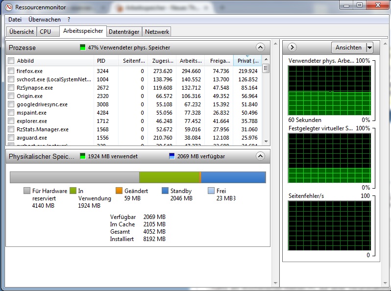

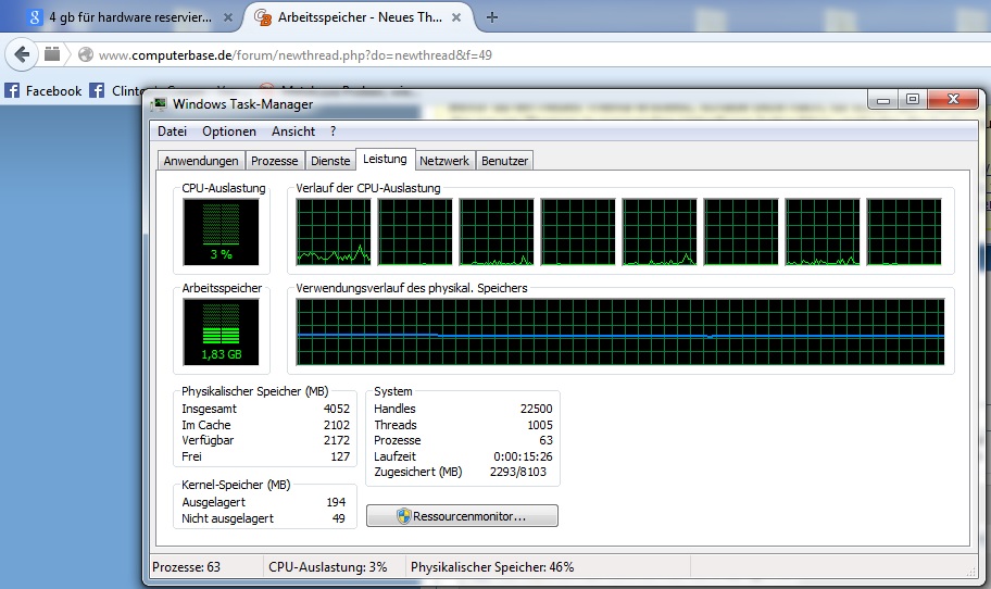

Nun hab ich ihn schon aufgebaut und gleich gestartet ne Runde BF4 und gemerkt, ohoh das hackt ja ganzschön.
Im Taskmng. nachgesehen: Taskmanager.jpeg
Dann bin ich ein bisschen stuzig geworden weil es eigentlich nie Probleme gab.

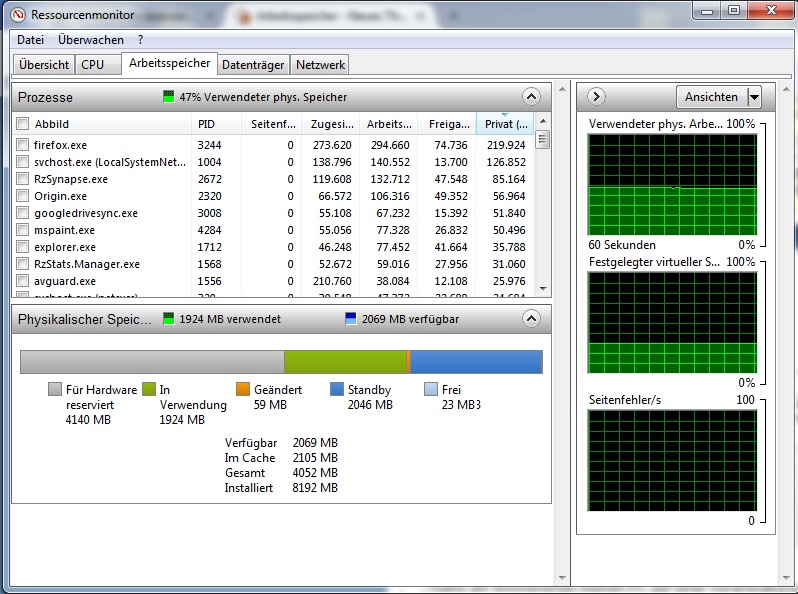

Hier der Resourcenmanager:Resourcenmanager.jpg

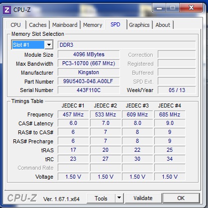

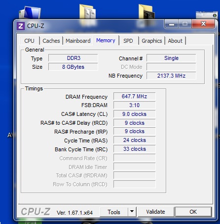

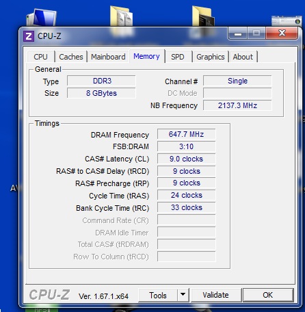

Ich habe auch CPU-Z geöffnet und merkte das sie nichtmehr im Dual-Channel laufen sondern Single.

Hmmmm schon merkwürdig.In deinem Resourcenmonitor werden die 8192MB korrekt angezeigt.Was mich nur stuzig macht ist, warum dein Windows 4GB für Hardware reserviert.Wenn dein Board eine Onboard Grafik hätte könnte es man noch nachvollziehen,obwohl dafür 4 Gig Reservierung auch schon unüblich sind.Da muss es eventuell einen Menüpunkt in deinem Bios geben,der diese Reservierung deaktivieren könnte.Such den mal und berichte dann wieder

UEFI Update hab ich auch grade gemacht keine Wirkung. Ich starte gleich mal im abgesicherten Modus.
Die Sind in den Richtigen Slots es lief ja 2 Jahrelang im Dual Channel :D
Nur Plötzlich URPLÖTZLICh nicht mehr... ich vermute jemand hat an meinem Rechner rumgeschraubt. Aber das werden wir gleich sehen :D:D:D
GELÖST!
Lösung: Durch ruckeln beim Transport ist eine Klemme ganz leicht(einen Mü) auf gegangen. Ich habs reingedrückt und PENG Dual Channel :-D
Also falls das Problem nach einem Transport oder Säuber (rucken) des PC´s auftaucht sofort Klemmen cheken.

Ich würde mir da mehr Sorgen machen.... 3,96 GB von 8 GB nutzbar schreibst du, allerdings sind 2 x 8 GB in meinem Buch 16 GB Arbeitsspeicher. Wo sind die anderen 8 GB denn hinverschwunden?
Isses das ? -> Rechtsklick auf den freien Desktophintergrund -> Bildschirmauflösung/Anzeige -> Erweiterte Einstellungen, was steht da ?
