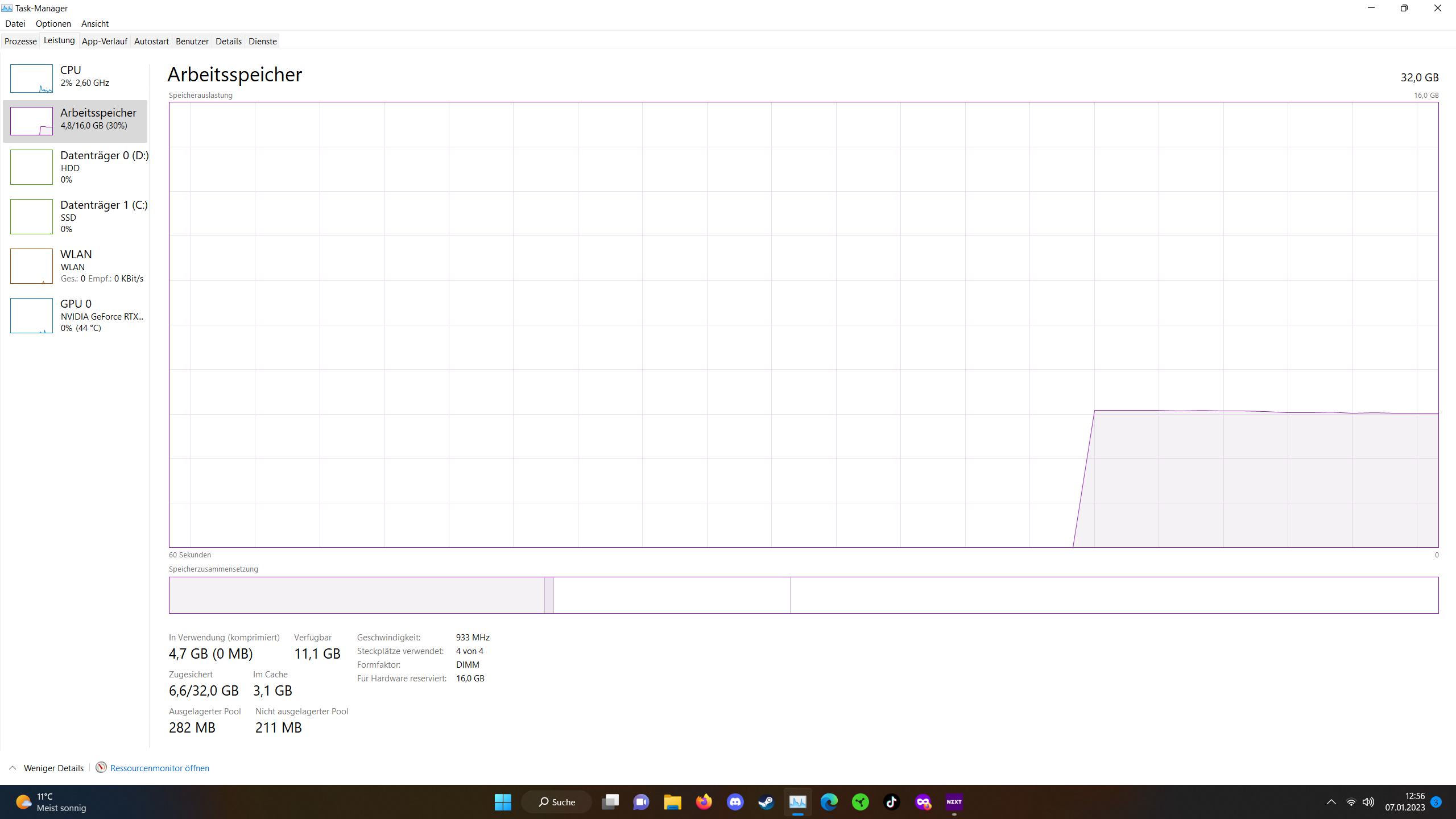

Hey,
Da der PC nun wieder läuft muss ich erstmal danke sagen.
Allerdings habe ich mein Hauptproblem immer noch nicht gelöst..
Ich hab gestern nochmal 2x8 GB eingebaut so das ich 32 habe, da als ich 16 hatte auch 8 reserviert wurden. Als ich ihn dann einbaute stellte ich fest, dass Windows nun 16 GB belegt.
Also zwei ganze RAM Riegel.
Der Arbeitsspeicher funktioniert einwandfrei. Im BIOS wird auch alles gelistet wie es sein soll.
Am msconfig rumzufuchteln hat ja nur so semi funktioniert..

@AGB-Leser Also normalerweise bin ich ja auch Freund davon, das System einfach machen zu lassen, aber es ist definitiv nicht normal (oder sinnvoll), wenn die Hälfte vom RAM reserviert wird.
Normal sind ohne iGPU Werte im Bereich <100 MB. Hier liegt definitiv was im Argen.
Reaktionen: s1ave77
933 MHz Geschwindigkeit ist doch auch nicht korrekt
Reaktionen: pcblizzard und Conqi

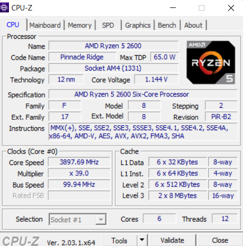

Und mal CPU-z laden und schauen, was da beim Speicher gemeldet wird.

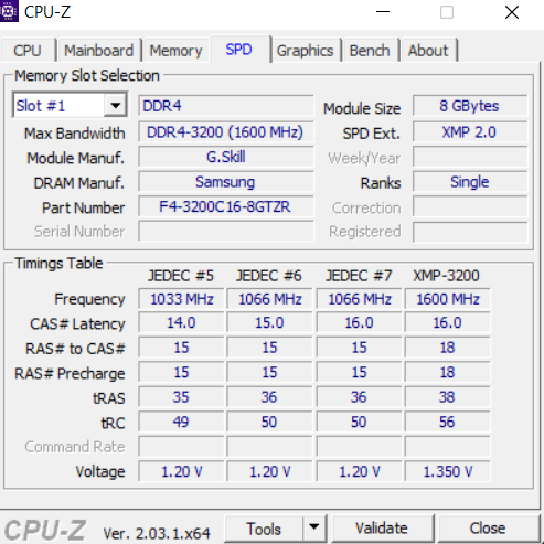

Die Frequenz vom Arbeitsspeicher sieht wirklich komisch aus. Die sollten mindestens mit 1033MHz laufen.
