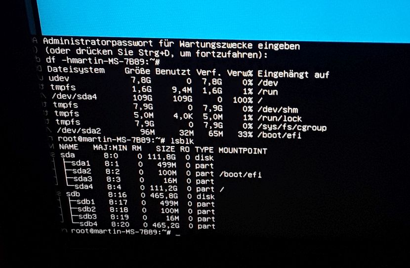

bitte mal den output von
df -h
lsblk
als screenshot oder in code tags posten. bitte :)

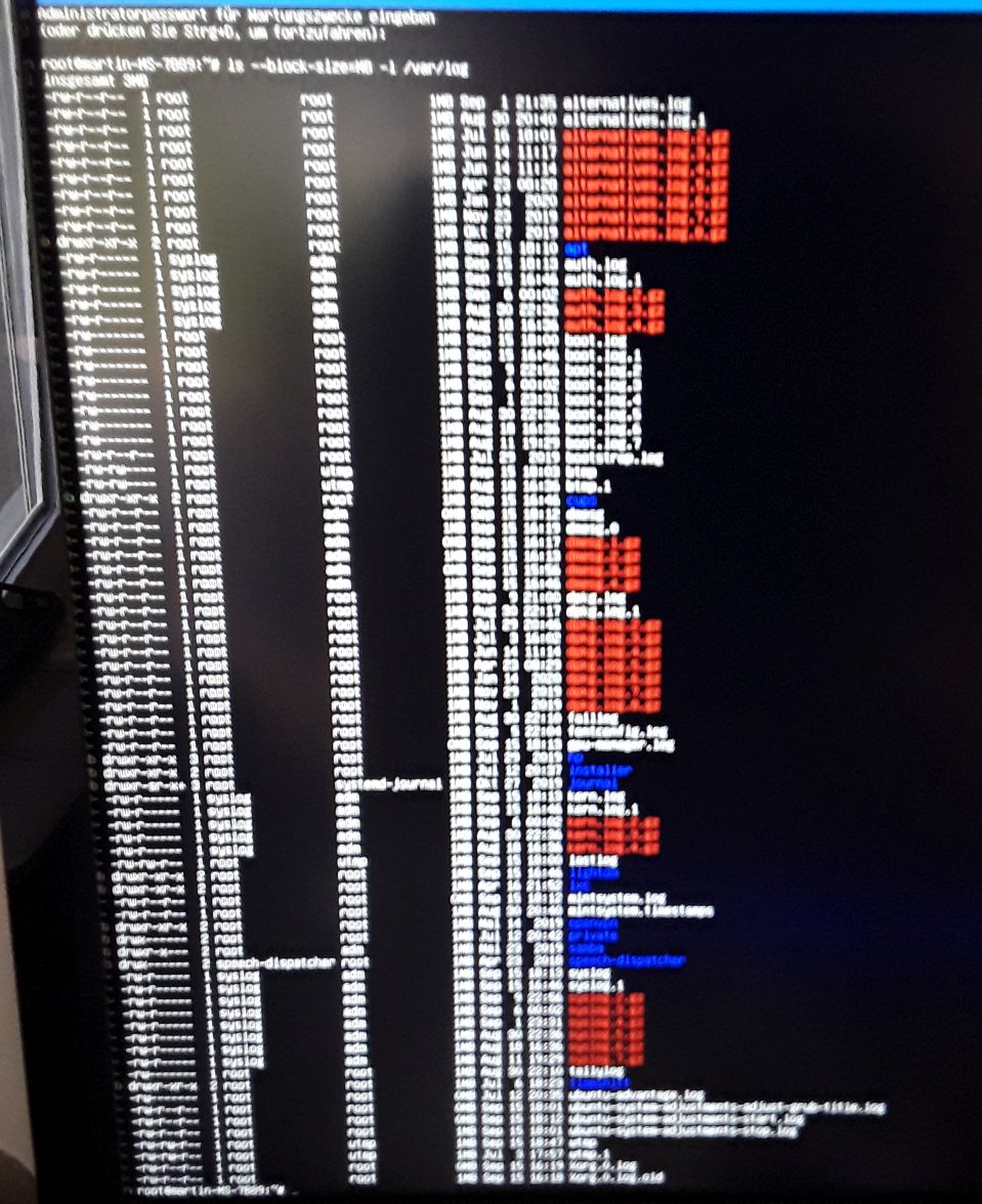

Die Ausgabe von
Code:
ls --block-size=MB -l /var/log
wäre interessant.

df -h bitte
und bitte "schärfer" als das letzte, man muss auch was erkenne können und nicht nur "erraten"....
Reaktionen: Asghan
da hast du offensichtlich nicht genug gelöscht, den dein root Verzeichnis ist immer noch voll
mittels
du --max-depth=1 -l | sort -n
in / kannst du dich "durcharbeiten" wo die größten Dateien leigen
Reaktionen: konkretor
Tja, root Partition ist immer noch komplett voll --> /dev/sda4
