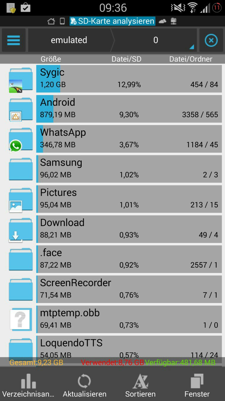

Nur habe ich das mal mit der S Karten Analyse von ES Explorer überprüft:

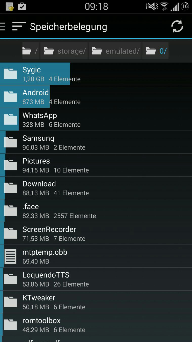

Auch die Analyse von SD Maid bringt kein anderes Ergebnis:
Wenn ich die obersten drei zusammenzähle komme ich gerade mal auf 2,41 GB und so viele kleine Dateien gibt es nicht mehr, um auf eine Belegung von fast 8. 75GB zu kommen.
Wie kann ich herausfinden, was bei mir so viel Speicher belegt?

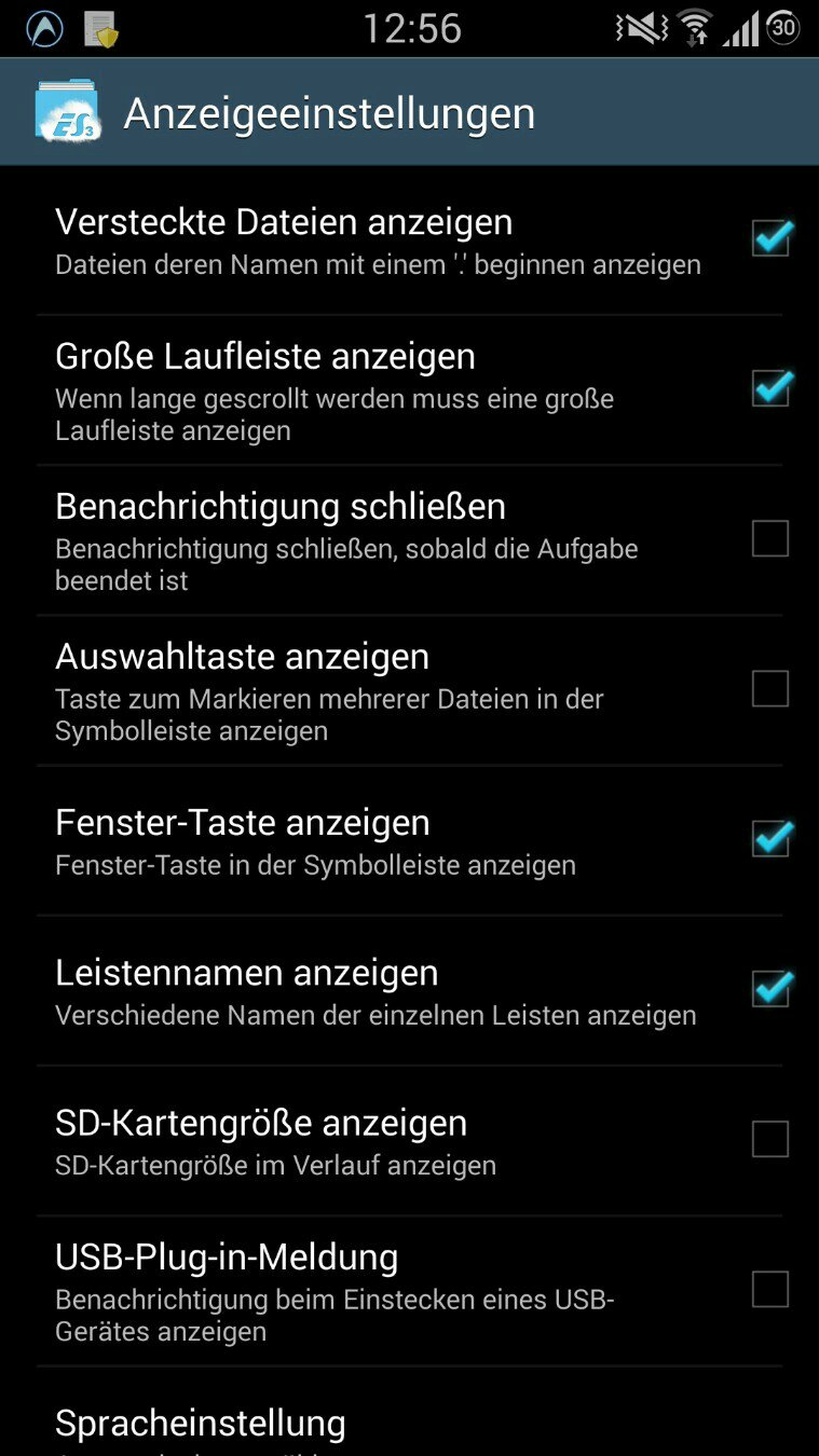

versteckte Dateien eingeblendet?
Klappt bei mir auch nicht. Ich denke ohne rooten wird nichts sinnvolles angezeigt. So fehlen parktisch alle Programm-Daten der Apps bei mir.
Meine S4 ist gerooted und ES Explorer läuft auch im Root Modus.

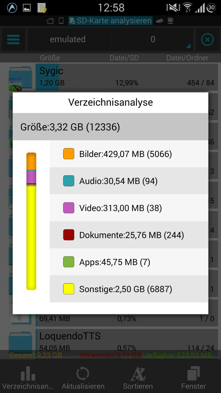

Diese Ansicht ist sich noch interessant:
