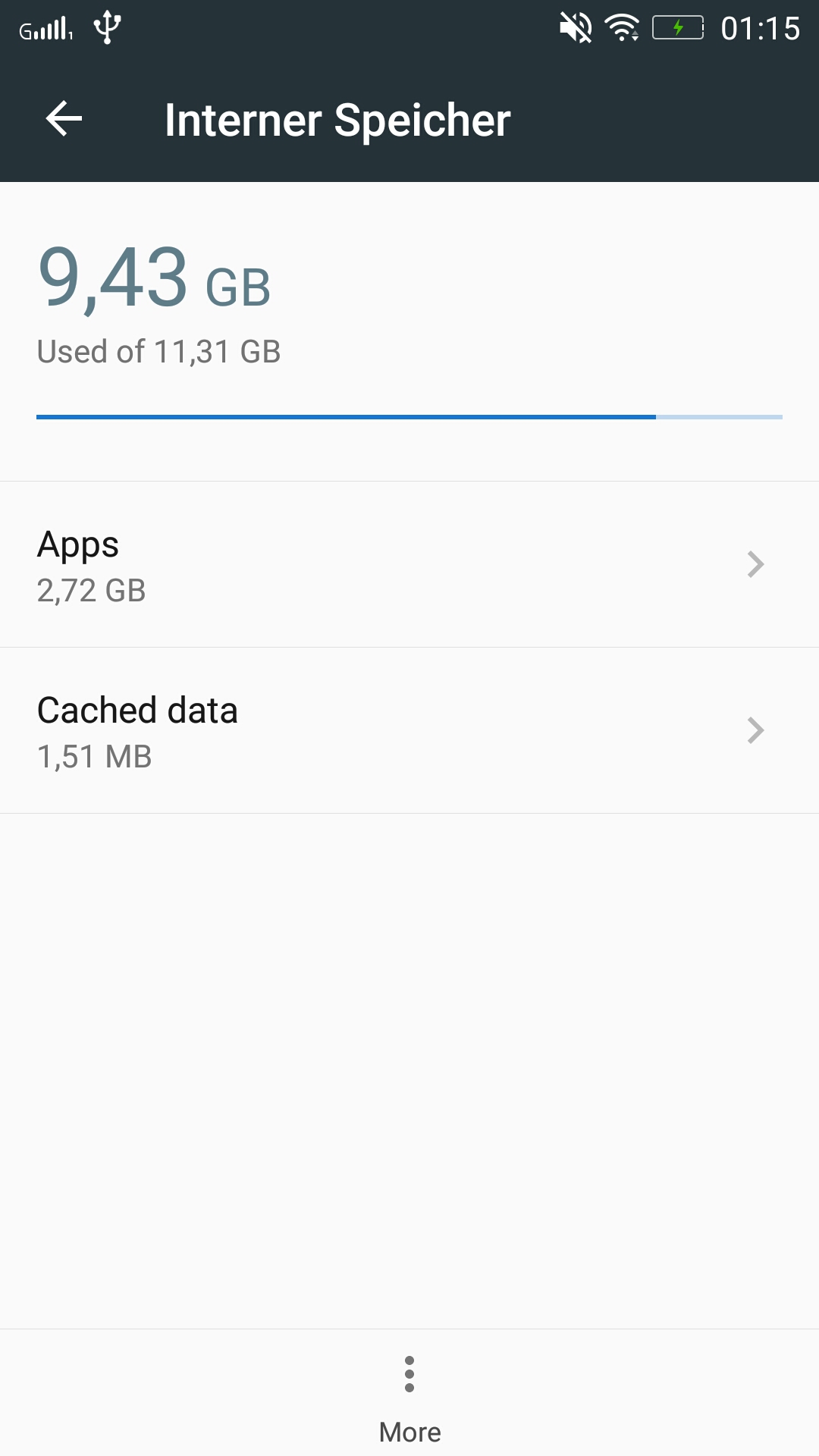

ich nutze ein Handy mit 16 GB internal Storage + eine MicroSD mit 32 GB die als interner Speicher formatiert und eingebunden ist.
Wenn ich im Speicherexplorer nachschaue sehe ich, dass der interne Speicher nur mit 4,55 GB (Apps) von 11,31 GB belegt ist.
4,69 GB gehen für das Android OS drauf.
Die SD-Karte wird mit 6,54 GB belegt von 29,24 GB angezeigt.
Wenn ich allerdings auf die Übersicht gehe zeigt er mir an interner Speicher 11,22 von 11,31 GB belegt - wie kann das sein wenn nur 4,55 GB Apps drauf sind?
Wenn ich nun versuche in Google Maps Offlinekarten herunterzuladen sagt er mir gleich, dass mein interner SPeicher voll ist und ich etwas löschen soll.
Mal davon abgesehen, dass der interne Speicher nicht voll sein sollte - wieso lagert er nicht einfach auf die SD-Karte aus die sowieso als interner SPeicher formatiert und eingebunden ist?

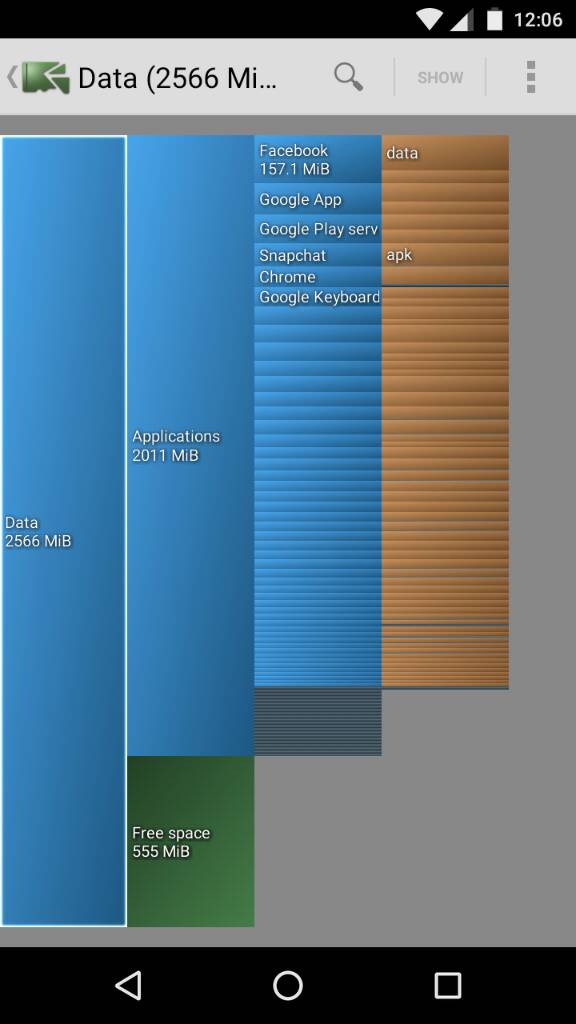

Ich klinke mich hier grad mal ein, ich hab mit meinem Moto G (2) nämlich, wenn ich das richtig sehe, ein ähnliches Problem.
Seit dem Marshmallow-Update geht mir das Ding nur noch aufn Sack mit seinem Speichergeheule. Mit Lollipop konnte ich noch wunderbar Apps auf die SD-Karte schieben um Platz zu machen...das ist jetzt endgültig eine schöne Erinnerung 😒
Nach dem Update hab ich dann erstmal hin- und herprobiert mit dem ach-so-tollen "SD intern"-Gedönse. Da war ihm aber aus irgendeinem Grund meine Class10-Karte zu langsam, und das hat er mich auch spüren lassen. So oft sind mir noch nie alle möglichen Apps abgestürzt 😠
Nachdem er dann vorn paar Tagen die SD-Karte ganz verstoßen und sie, egal ob intern oder portabel formatiert, vor meinem PC versteckt hat, hab ich wohl oder übel 'nen Factory Reset gemacht.
Also ganz frisch 6.0 drauf, SD-Karte wie früher portabel und meine paar Apps installiert. Und erst jetzt, nachdem er wieder ständig meckert, ist mir aufgefallen dass da irgendwas ganz kaputtes mit dem Speicher läuft.

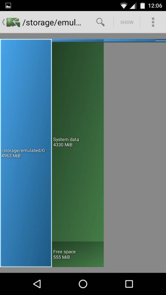

Lange Rede, kurzer Sinn...ich lass euch mal ein paar Bilder hier, vielleicht werdet ihr ja daraus schlau...
Vor allem dieser "Emulated Storage" Kram erschließt sich mir nicht. Ich hab da jetzt schon massig gelesen, wo aber jeder ne andere Begründung dafür findet, von Backups über zweite Nutzer, "Gravestones" und watweißichnochalles.
Fakt ist: Wenn ich alle Apps zusammenrechne (apk+Daten) habe ich damit, wie DiskUsage mir auch zeigt, knappe 2GB belegt. Es ist kein einziges Spiel drauf, und auch nicht wirklich viele Apps.
Da kann es doch nicht sein dass der Speicher schon voll ist. Warum benutzen 2GB an Apps 4.3GB Speicher? 😫
