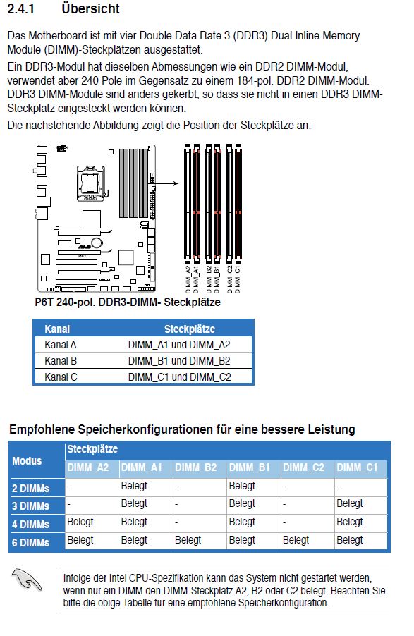

Die empfohlene Konfiguration, die 2 Jahre lang problemlos funktionierte, kann hier entnommen werden:
Demnach hatte ich also A1, B1 und C1 bestückt.

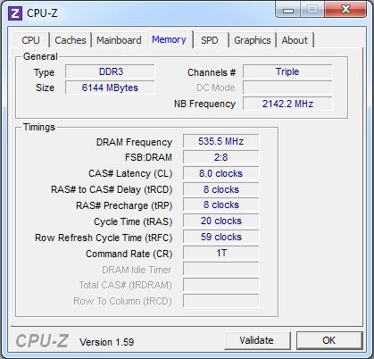

Wenn ich mit CPU-Z meine Systemkonfiguration überprüfe, wird mir komischerweise immer die tatsächlich verbaute Ram-Menge angezeigt ( für die erste Konfiguration in der Tabelle):

Die Tatsache, dass das Tool CPU-Z alles richtig erkennt, also auch die Riegel im Kanal B, Windows und Bios aber dort nichts erkennen, hat nichts zu sagen?

bei CPU-Z ist zu erkennen, dass die "Command Rate" auf "1T" steht - stell hier "2T" ein - und bei mehr als zwei Modulen, DRAM-Voltage auf 1,60V - bei DDR3-RAM-Modulen -

Was mich eben so verwundert ist, dass bei voller Belegung gemäß der oben beschriebenen Standardkonfiguration in den Windows Systemeigenschaften UND im Bios nur 4Gb erkannt werden, einzig CPU-Z mir korrekterweise 6Gb anzeigt. Bios und die Windows Systemeigenschaften stimmen also (im falschen Wert) überein, CPU-Z gibt den korrekten Wert zurück.

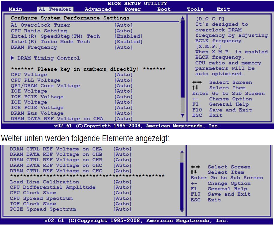

überprüfe aber zunächst die DRAM-Voltage im BIOS, was dort JETZT bei "auto" eingestellt ist -
wahrscheinlich 1,50V -
gleich wie, mit "memtest86+" bis PASS#8 laufen lassen - unten steht dann, wenn keine Fehler angezeigt werden, "PASS" - später einen längeren TEST durchführen. Werden Fehler angezeigt, die CR 2T einstellen, die NB-Voltage auf 1,25V - und / oder die DRAM-Voltage auf 1,60V (1,65V) - wenn Fehler angezeigt werden, die RAM-Module herausnehmen und in umgekehrter Reihenfolge wieder einsetzen -
Die 'QPI/DRAM Core Voltage' steht bei 1,2V und die 'DRAM Bus Voltage' auf 1,5V.
