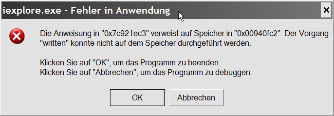

ich habe seit einiger Zeit gelegentlich diese Fehlermeldung und weiß nicht, woran es liegt.
Die Fehlermeldung tauchte auch schon mit meinem "alten" Speicher auf (Mushkin).
Ich weiß auch, das einige Threads dazu existieren, aber eine richtige Abhilfe gibt es wohl nicht.
Das System läuft ansonsten sehr stabil. Memtest bringt keine Fehler, stundenlanges Prime auch nicht.
Ist der Speichercontroller/das Board vielleicht überfordert mit 4 x 1 GB - Modulen ?
Ich habe jetzt mal die Vdimm auf 2,15V im Bios erhöht (sie stand vorher auf Auto).
Ein Entschärfen der Timings bringt auch nichts.
Wäre es sinnvoller 2x2GB - Module einzusetzen ?
Hat jemand noch eine Idee / einen Tip ?
Vielleicht ist es auch ein Windows-Problem ?
Danke.

mal ne blöde frage... tritt die Fehlermeldung nur im Internet-Explorer auf?
nein. Manchmal auch bei Opera oder seltener nach dem Windows-Neustart (winlogon.exe).
Alle Updates für winxp sind installiert. Treiber sind auch aktuell.
soweit ich weiß gibt es dafür keine allgemeine Lösung. Fest steht nur, dass es nicht am RAM liegt. Es kann eine fehlerhafte Programmdatei oder ein Fehler in der Registry vorhanden sein. Kann an irgend nen neuen Programm liegen das du installiert hast?? Hast du irgendas neu installiert? Irgendwas am Windows verändert?
Die Fehlermeldung trat sporadisch auch schon mal im November/Dezember auf, daher kann ich nicht mehr genau nachvollziehen, was der Fehler sein könnte.
Der Fehler tritt ja relativ selten auf-meistens beim Beenden von Programmen, eben z.B. Opera oder IE. Nervig ist es dennoch...
Bin am Überlegen, ob ich mal Vista installiere. Wäre ja interessant, ob der Fehler dann auch auftritt.
also nach formatieren und OS neu aufspielen sollte der Fall nicht mehr auftreten. Kann wie gesagt an nem fehlerhaften Registry-Eintrag etc. liegen.
Zu einer Neuinstallation würde ich erst zuletzt raten...
Teste den Speicher doch einfach mal durch mit www.memtest.org um den fahler etwas einzugrenzen...
