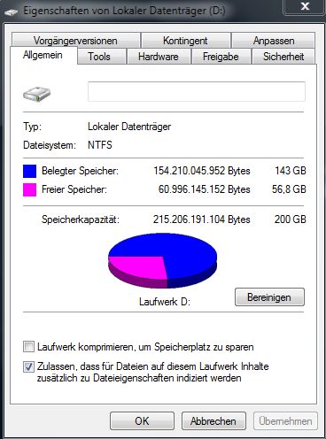

Habe folgendes Problem.Ich habe eine Samsung Festplatte mit 320gb und 2 Partitionen.Die 1.Partition ist 100gb gross und die 2.Partition 200gb.Da sich die 2.Partition platzmässig dem Ende neigte,wollte ich mal ein bisschen Platz schaffen.Habe alles überflüssige gelöscht.Die noch vorhandenen Ordner haben zusammen die Grösse von knapp 100gb.Also müsste ich demnach jetzt wieder 100gb Speicherkapazität haben.Doch wenn ich mir die Eigenschaften von der 2.Partition anschaue,steht da nur knapp 30gb frei.Fehlen also rund 70gb.
Bin jetzt doch ein bisschen verwirrt.Denn bei der 1.Partition wird es korrekt angezeigt.30gb belegt und freie Speicherkapazität 70gb.Könnt ihr mir etwas dazu sagen?Wird die verfügbare Speicherkapazität nur falsch angegeben oder was könnte das sein?

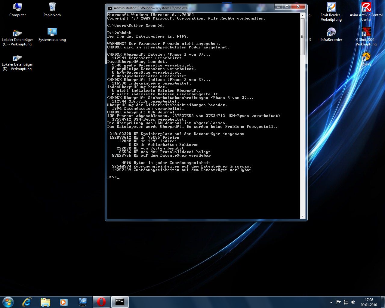

Hinweise, worum es sich bei den fehlenden GBs handelt, erhält man mit
chkdsk laufwerk: (ohne Parameter)
Liegt die fehlende Menge in dem ausgewiesenen Platz für "Dateien" , so ist das Vorhandensein von "Alternate Streams" (welche vom Explorer nicht erkannt und mitgezählt werden) mit anderen Tools aufzuspüren
Liegt die fehlende Menge in dem ausgewiesenen Platz für "vom System benutzt" dann handelt es sich üblicherweise um Wiederherstellungpunkte, welche mit "Bereinigen" bei den Eigenschaften des Laufwerkes alle bis auf den letzten gelöscht werden können (oder Wiederherstellung unter "Sicherheit" für dieses Laufwerk überhaupt abgestellt werden kann)

Also,ich habe die 2.Partition bereinigt.Hat sich nicht viel verändert.chkdsk hab ich auch mal gemacht.Keine Ahnung ob das so richtig war.Hab mal ein Bild davon gemacht.Hoffe es ist gut zu erkennen.Was die"Alternate Streams" angeht,hab ich Stream Finder benutzt.Der hat zwar die 2.Partition durchsucht und nur 30 Dateien gefunden,die ich noch nicht kannte(D:\RECYCLER.....).Wurde daraus auch nicht wirklich schlau.

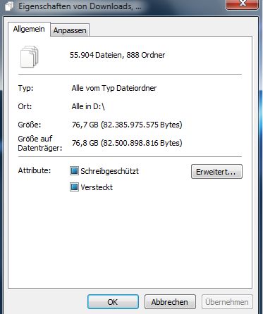

ca. 75.000 Dateien, und die Platte ist ca 66% belegt - Was zeigt Eigenschaften Laufwerk bzw Eigenschaften aller Ordner?

Hier mal Screenhots.
@VelleX Ja,war vorher XP drauf. Der Recycler ist nicht zu sehen.Das hat halt Stream Finder ausgespuckt.Der einzigste versteckte Ordner der angezeigt wird heisst msdownld.tmp

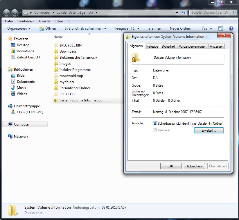

Wie bekomme ich denn Zugriff auf System Volume Information?Hab davon kein Plan.
Reiter Freigabe und Sicherheit, dort den Zugriff einstellen für den Administrator des Systemes oder Dich als Admin?

@werkam
Kann nicht Freigegeben werden,sagt er immer.Wenn man der Anzeige glauben darf ist da aber auch nichts drin.

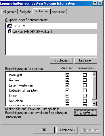

Es wird nur 0 byte angezeigt weil du keine zugriffsrechte hast. Du musst erst den Besitzer ändern bevor du dir überhaupt da zugriffsrechte geben kannst.
Dazu musst du bei "Sicherheit" auf "Erweitert" gehen und dann auf "Besitzer"
Der Ordner kann nicht freigegeben werden, ist ja auch richtig, Du musst den Besitz übernehmen. Das 0 Bytes angezeigt werden ist auch richtig, der Speicher ist belegt, es kann aber nicht darauf zugegriffen werden.

Sieht schon mal gut aus.Sieht nach den "verschollenen"Daten aus.Werden die Daten noch benötigt,oder kann man die jetzt löschen?
