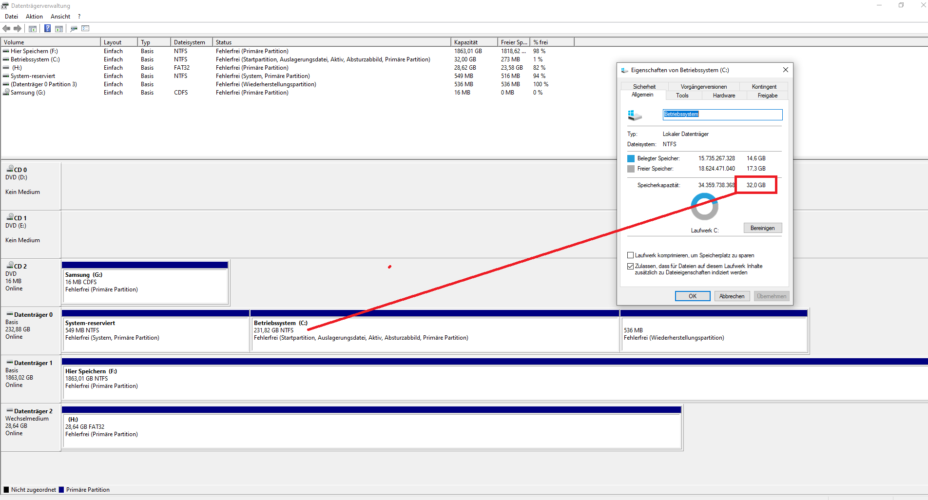

Der PC von meinem Vater hat die Anforderungsprüfung von Windows 11 nicht überstanden. Angeblich fehlt es an Speicherplatz auf der Festplatte.
Bei der Festplatte handelt es sich um eine Samsung EVO 850 EVO mit (eigentlich) 250 GB.
  • Im BIOS wird die SSD mit 32 GB aufgeführt

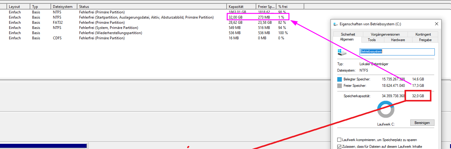

  • In den Explorer Eigenschaften der Festplatte wird diese ebenfalls nur mit 32 GB angegeben
  • In der Datenträgerverwaltung ist die Festplatte mit ihren 250 GB angeben. NTFS formatiert, alles an Speicherplatz ist zugeordnet.
Was ist hier falsch? Warum sind nur 32 GB nutzbar?

Es ist hoffentlich keine Fake SSD. Das bekommst Du aber jetzt hier nur raus, wenn Du die gesamte SSD platt machst und in den Status uninitialisiert setzt. Ansonsten installiere mal bitte Samsung Magican und teste die SSD, ob sie in Ordnung ist. Führe dann bitte auch mal (NACH einem kompletten Backup der SSD) ein Firmwareupdate auf der SSD durch, falls Deines älter ist.

Was sollte CDI sagen? Die Disk wird ja mit voller Größe angezeigt, lediglich die eine Partition hat scheinbar irgendwelche Probleme.

also sofern das stimmt, was der TE schreibt, dass die SSD auch im BIOS mit 32GB gelistet wird, dann liegt es wohl nicht an der partition und auch nicht am dateisystem.
scheint eher ein fehler der SSD bzw. der firmware zu sein.

Ich denke im BIOS wird eher das H-Laufwerk mit 32GB angezeigt was wohl auch korrekt ist.
Bitte einen Screenshot oder falls das Board das nicht kann ein Foto.

weil ggf der Controller am Sterben ist. Falsche SMART- und Laufwerksinformationen sind da fast schon die letzten Zuckungen.
Auf jeden Fall Backup des Datenträgers machen, die Partitionsinformationen scheinen zumindest noch iO zu sein mit 236 GB
Im Anschluss bitte in einer administrativen CMD chkdsk C: /F /x ausführen, ggf sind auch nur die Partitionsdaten für den Explorer hin und das UEFI übernimmt das dummerweise.
Sollte das nicht helfen, mache ein Secure Erease über einen Samsung Start Stick oder an einen andern Rechner mit der Samsung Software.
Wenn dann immer noch nur 32 GB erkannt werden, ist leider die SSD hinüber.
