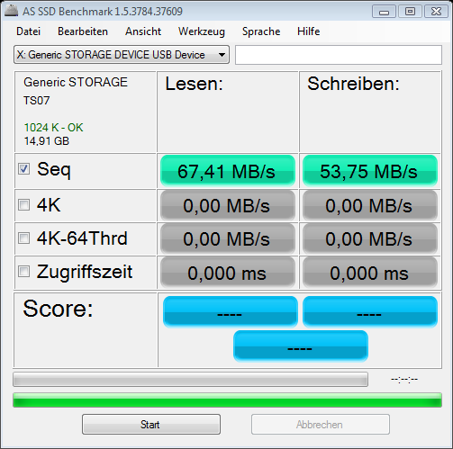

AS-SSD hatte ich schon mal gemacht, und ich hab sogar die Screenshots noch :D
Die getestete Karte ist eine Sandisk Extreme 60MB/s Compact Flash, 16 GB
Der erste Screenshot ist mit dem 31k Alignment gemacht, das meine 7D leider immer wieder drüberbügelt, wenn man in der Kamera formatiert (doh...)
Testweise hab ich die Karte dann mal mit Windows formatiert, und die Schreibgeschwindigkeit steigt tatsächlich noch ein bisschen an (2. Screenshot)
SD Karten hab ich keine getestet, denn ich habe auch keine besonders guten.
as-ssd-bench-generic-storage-06-12-2011-19-06-14_31k-png.259816
as-ssd-bench-generic-storage-06-12-2011-19-21-52_1024k-png.259817

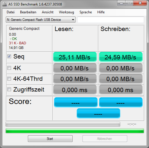

ich habs mal bei der Formatierung aus der Kamera gelassen.
gleiche Karte "Sandisk Extreme 60MB/s Compact Flash, 16 GB"
Kartenleser Hama 35 in 1 an USB 2.0
An USB 3.0 war nur ein Datendurchsatz von 1,xx MB/s zu registrieren.
Ist wohl nicht besonders kompatibel!
Fazit: ich werde wohl mal einen neuen Kartenleser kaufen!
cf1-jpg.276654

Je nach Speicherkarte dürfte es da schon große Unterschiede geben. Die Werte von meiner Sandisk sind ja das Limit der Karte - der Reader an sich sollte mit USB 3.0 wesentlich mehr bringen können, als das. Man braucht eben noch schnellere Karten dazu.

Das ist ja praktisch - damit ist es jetzt ja ein 100% aussagekräftiger Vergleich geworden :)
Hast du schon mal andere Geräte an dem USB 2.0 Port getestet? Die Geschwindigkeit kommt mir recht gering vor, aber das könnte auch an der USB Schnittstelle selbst liegen. Ich glaube nämlich, mit dem Hama an meinem Intel Rechner schon 30-32 MB/s gesehen zu haben.
Der USB 2.0 Port meines AMD Rechners macht aber auch nur maximal 27 MB/s
die Werte stimmen.
USB-Platten u.s.w. sind alle um Längen schneller.
Der verbaute USB-Controller spielt natürlich auch eine Rolle.
genauso wie die Qualität und Länge der im Rechner verlegten Leitungen bis zur Buchse.
ich bestell mir jetzt trotzdem mal nen neuen Kartenleser und wenn er da ist mach ich einen weiteren Benchmark.

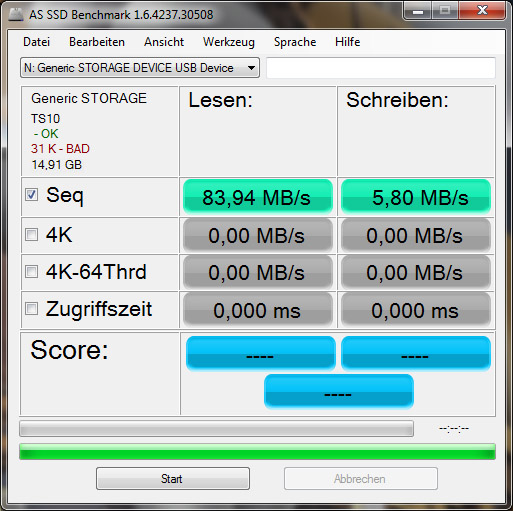

So ich hab das Ding auch bekommen.
Nur die Messergebnisse glaub ich jetzt gar nicht.
es gibt tatsächlich ein Firmwareupdate von TS 08 auf TS 10 welches ich vor den Messungen gemacht habe.
Wenn ich jetzt allerdings eine Datei mit 600MB auf die Karte schreibe dauert das aber keine 20 Sekunden.. also ist die Messung bei mir fürn Popo!
er ist aber definitiv schneller als der von Hama.
