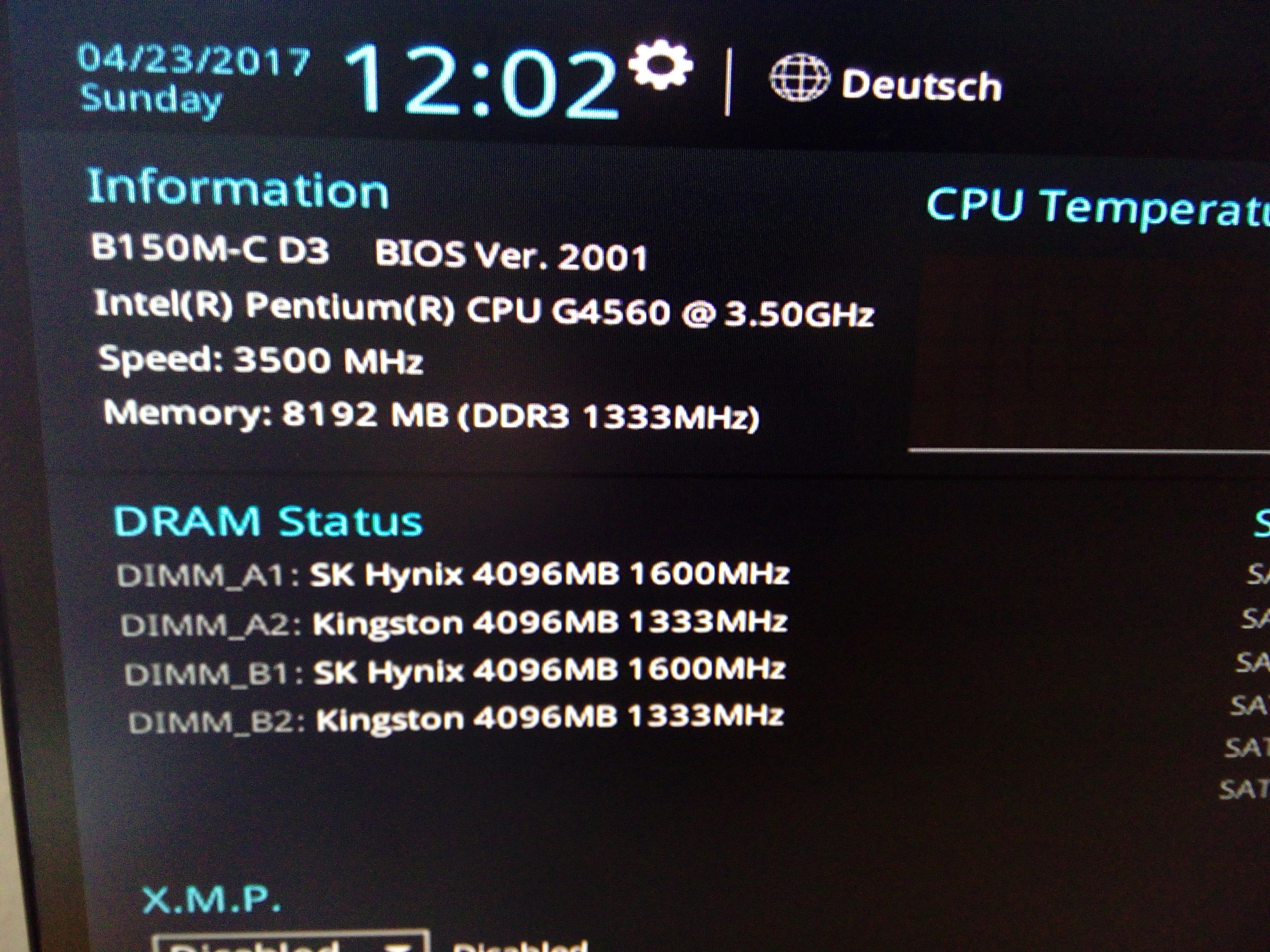

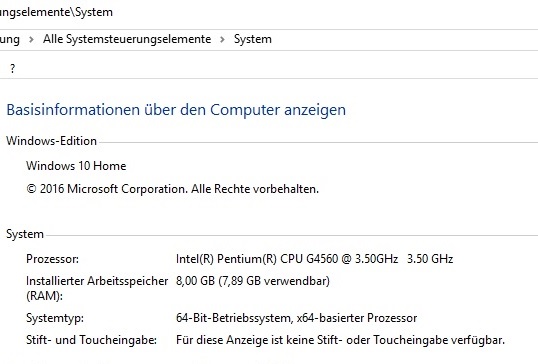

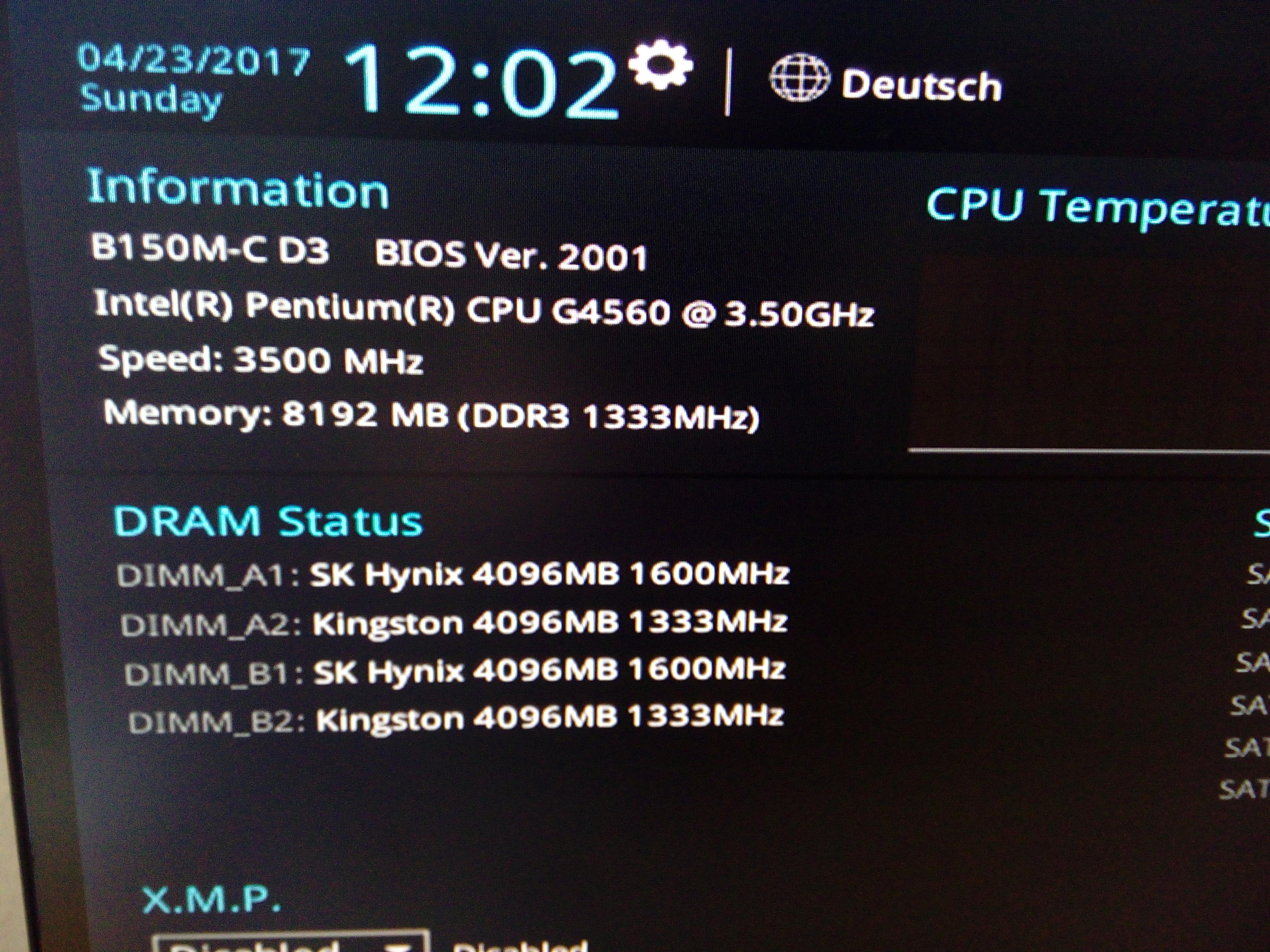

habe mir einen Pentium G4560 geholt. Jedoch kann ich nicht auf den vollen Arbeitsspeicher zugreifen. Habe 4 x 4 GB eingebaut, es sind aber nur 8 GB verfügbar. Der RAM und das Board sind wohl nicht defekt. Lief vorher mit einem G4400 problemlos. Im Bios werden alle Module aufgeführt aber als Gesamtspeicher nur 8GB angegeben. CPU-Z zeigt alle 4 x 4 GB an. Windows hat aber trotzdem nur 8GB zur Verfügung.
System:
Asus B150M-C D3
Pentium G4560
4 x 4 GB DDR3 1333er Ram
Win 10 Home 64bit
Das Bios ist bereits das aktuelle für Kaby Lake. Ich weiß das die meisten DDR3 nicht empfehlen, die Module sind aber nunmal vorhanden. Auch kenne ich die 1,5V Argumente, aber es lief ja mit dem G4400. Habe noch anderen Ram probiert, gleiches Problem. Alle Module wurden auch einzeln getestet und auch im 2er Verbund. Funktionierte jedesmal.
Ist der Speicherkontroller der CPU defekt ?

Da das UEFI 16GB anzeigt: Linux via USB Stick starten: wenn da der Befehl "free -m" 16GB anzeigt ist es ein Windows Problem.
msconfig rumgespielt oder so was.
Mal msconfig starten -> Start -> Erweiterte Optionen -> Maximaler Speicher -> Haken raus
Mal bitte prüfen.
Edit: oh grade gesehen, laut UEFI sind 4x4GB = 8GB interessant...
evtl. die jeweils gleichen Module mal zusammen testen?
Das Bios zeigt intern 4 Module mit jeweils 4096MB an und insgesamt aber nur 8192 - ist schon merkwürdig ... kann aber somit kein Windows-Problem sein ...
Mal bitte prüfen.

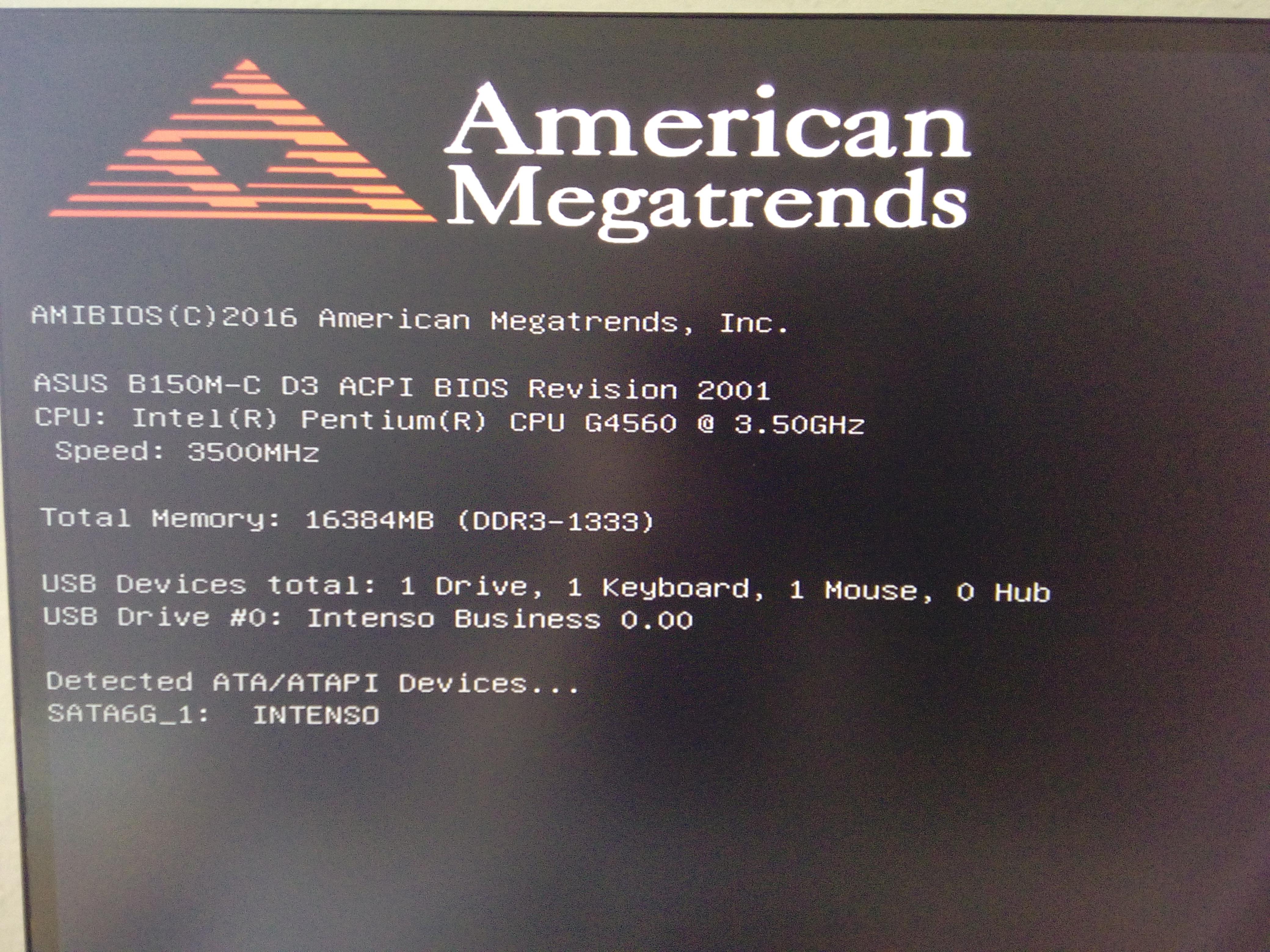

Da ist nichts angehakt. Ist ja schon im UEFI komisch, siehe Bild 1. 4 x 4096MB, Gesamtmemory 8192 MB
Nach nun längerer Zeit das endgültige Update: Hias1000 hatte Recht, es lag am Bios. Asus hat das Bios 2202 für das Board rausgebracht, mit diesem funktionieren alle 4 Ram´s wie sie sollen, habe also nun insgesamt 16GB. CPU ist i. O.
