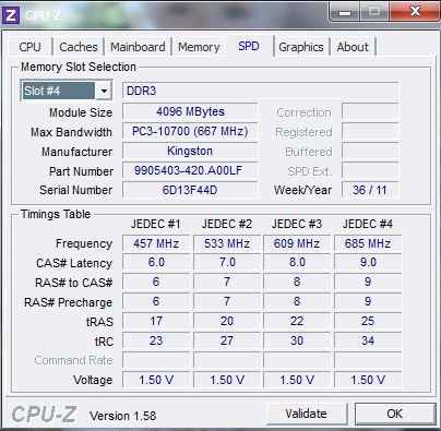

CPU-Z sagt mir bei Slot 1+3 identische Part-Numbers, Slot 2+4 sind meine nachträglich eingebauten RAM (andere, aber auch identische Part-Number)

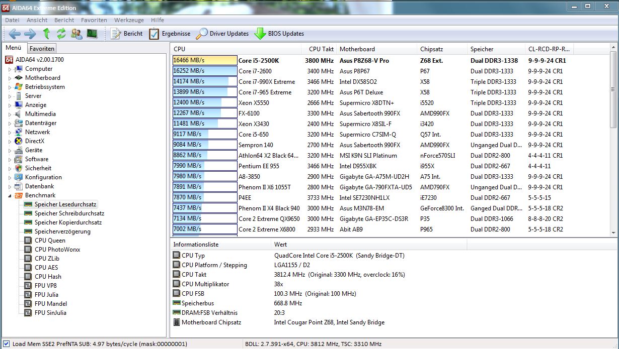

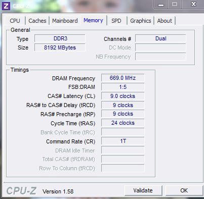

Es lässt sich aber nicht mal 1600 einstellen, egal welche Einstellungen ich vornehm...
Er stellt sich immer automatisch auf 1338 um
Woran liegt das?

Vielleicht mal die "CommandRate" auf "2T" stellen ?
Im UEFI unter "DRAM Timing Control" sollte im Untermenu die "CommandRate" auf "2T" einstellbar sein - es ist jetzt "1T" eingestellt - wahrscheinlich "zu schnell" -
und / oder "PCH Voltage" von jetzt 1,062V auf 1,150 setzen -
Die RAM-Module sind jetzt auf "1333" (667) gestellt ?
8-8-8-24 / TRC 36 / TRFC 110 (106) / CR =2T / bei 1,60V getestet ?
Es kann wichtig sein, dass das jeweilige KIT in "A1 & B1" bzw. in "A2 & B2" eingesetzt werden muss -
Das System ist übertaktet ?
9-9-9-27 sollte es schon sein - wenn es bei 9-9-9-x bleiben soll -
die QVL von ASUS könnte Auskunft darüber geben, ( rechts A/B/C ), ob diese Module mit "1600" vom MB auch angenommen werden -
Auf der QVL von ASUS sind Angaben über getestete RAM-Module für dieses MB - diese Liste ist nicht unbedingt aktuell - aber - ganz rechts steht unter A/B/C, ob diese Module mit "1600" auf diesem MB laufen - ist hier kein Punkt angegeben, laufen sie nur mit "1333" -
die Spannungswerte und das Timing werden ebenfalls angegeben - ist eine Richtlinie - keine unbedingt anwendbare Aussage, da die Liste seit dem Erscheinen kaum erneuert wird -
eingesetzt müssen die Module in "A2 & B2" -
