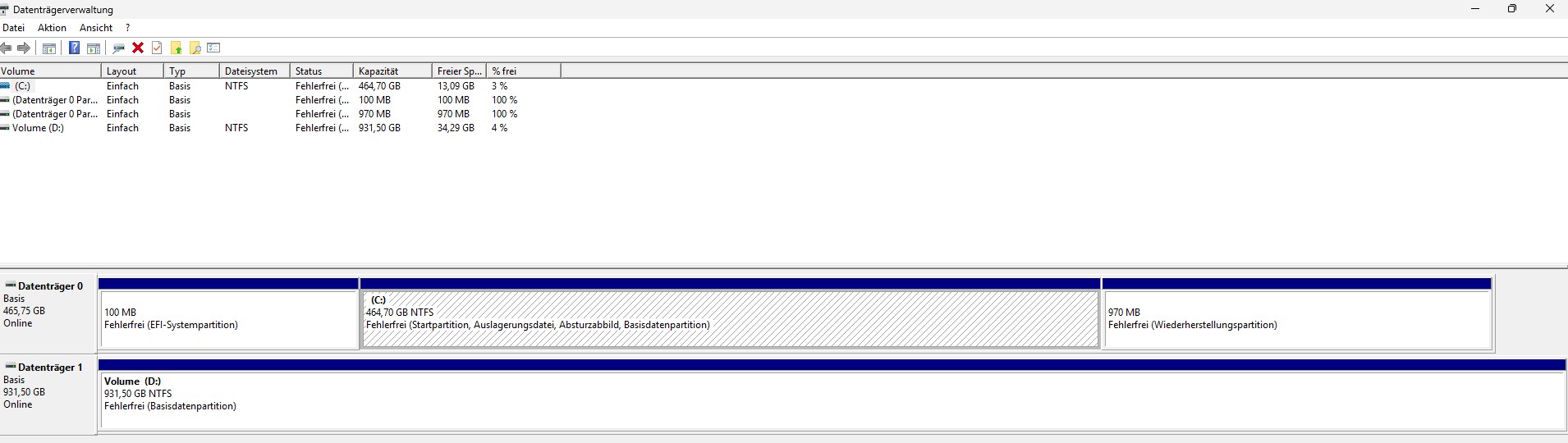

Mach mal bitte einen Screenshot der Datenträgerverwaltung

Sorry, ich habe mich falsch ausgedrückt. Es sind 2 Laufwerke ... auf dem einen ist Windows und einiges andere ... 12 GB von 500 GB frei. Und das Andere hat 33 GB von 1000 GB frei.
Also müsste ich Deiner Ansicht nach, die 1. SSD mit den Temp-Dateien "leerer" bekommen. Wie mache ich das?
