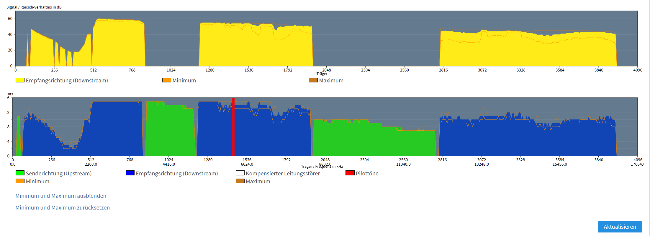

Moin Leute,
ich hätte ne Verständnisfrage, bezüglich des Spektrums.
Was genau sagt mir das eigentlich? Das ist natürlich sehr allgemein :D Aber ich würde gern mal wissen worauf ich achten muss, da ich gelegentlich bei Bekannten und Freunden als "Ersthelfer" bei allerlei Computerproblemen auftrete. Bisher hab ich noch alle Probleme lösen können, aber irgendwas sagt mir das ich mit Wissen um das Spektrum die Problemsuche deutlich smoother über die Bühne bringen könnte.
Das Bild ist mein eigenes, rein logisch würd ich sagen das der Bereich zw 0 bis 512 irgendwas nicht so ist wie es idealerweise sein soll, einfach nur weil die Gefälle komplett bis 0 bits/db gehen. Aber auf was weist das hin? Sieht man daran zb ob was zw TAE - APL im Argen liegt? Oder das es Störungen im Umfeld der Box/Kabel gibt?
LG
Falls irgendwas mit dem Spektrum nicht stimmt brauchst du dich nicht weiter auseinandersetzten, das ist dann fast immer ein Problem der Leitung -> Ansprechpartner Provider. Das merkt man dann aber normalerweise an anderer Stelle bzw. deutlich nahbarer in form von unstabiler Leitung und co.
Ansonsten mal Googeln, vieles erklärungen findest du im Internet zu hauf.
Das Gefälle am Anfang ist DPBO.
Das hab ich im Vorfeld selbstverständlich. Zu 99% in den Forenposts gehts da aber um irgendwas spezifisches mit der Leitung, und es wird nirgendwo erklärt was den Antworter bewogen hat dies oder jenes vorzuschlagen. Direkt bei AVM oder sonstwo hab ich nichts wirklich gefunden was mir aufschlßelt was ich da eigentlich sehe.
