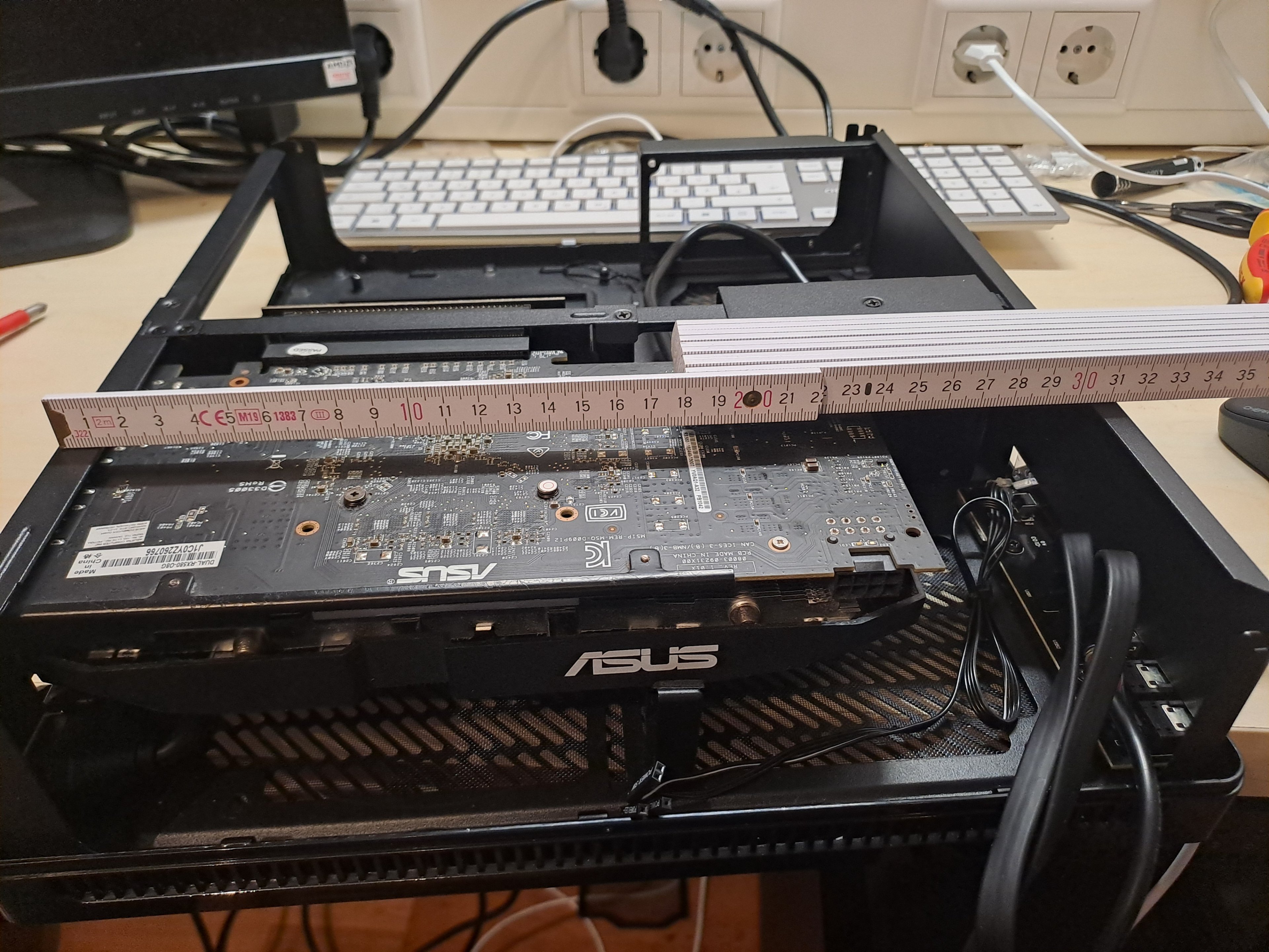

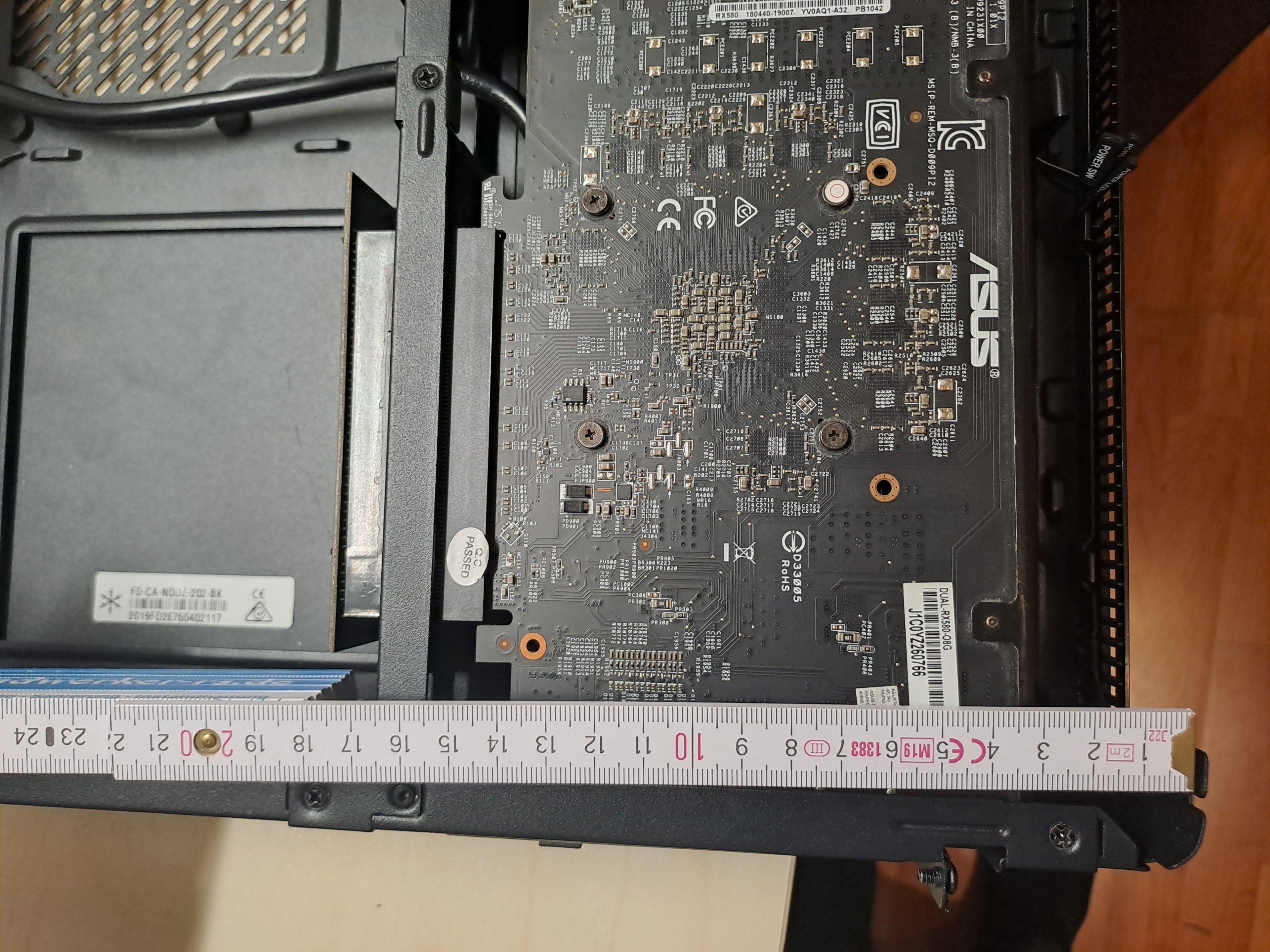

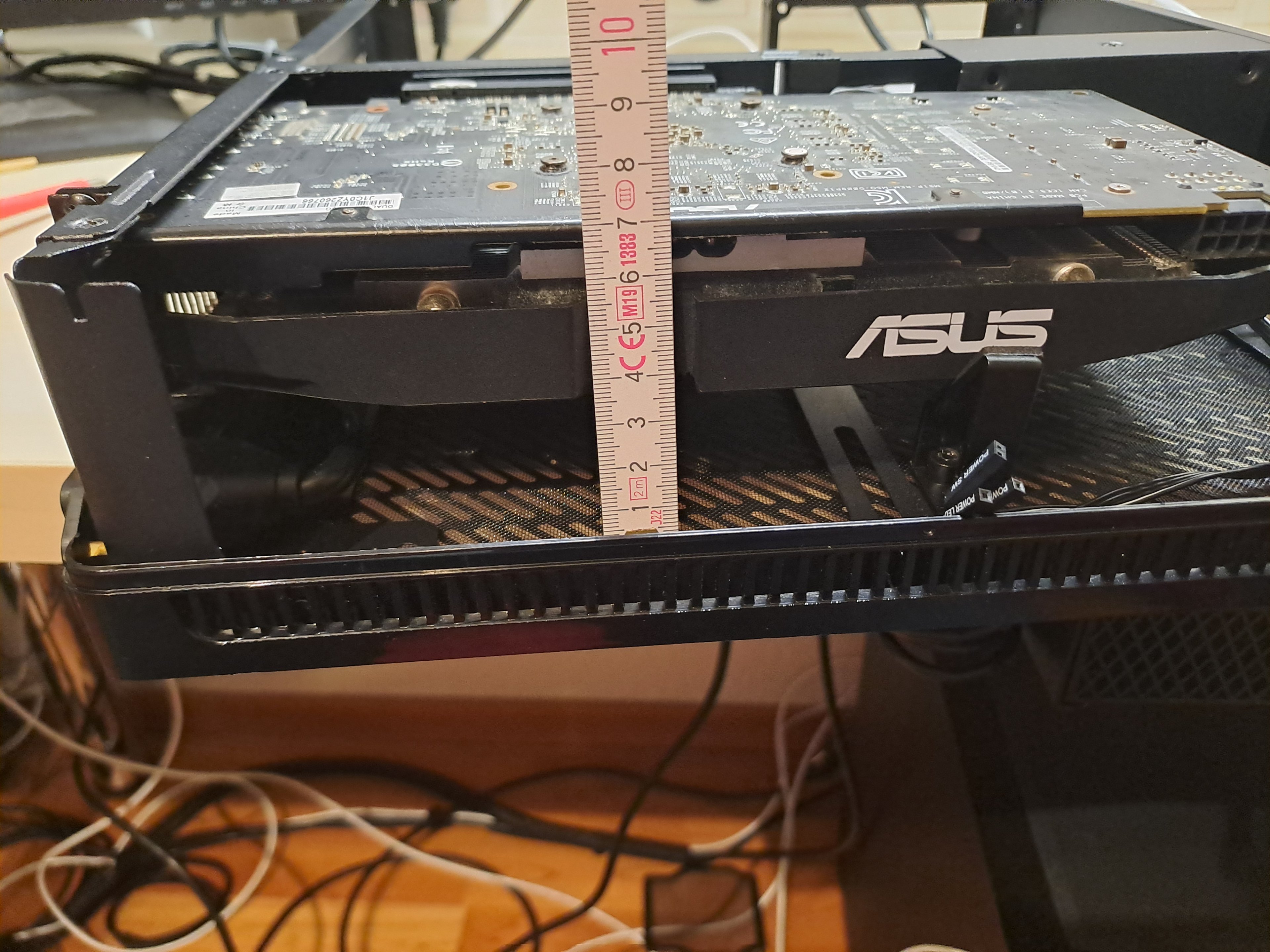

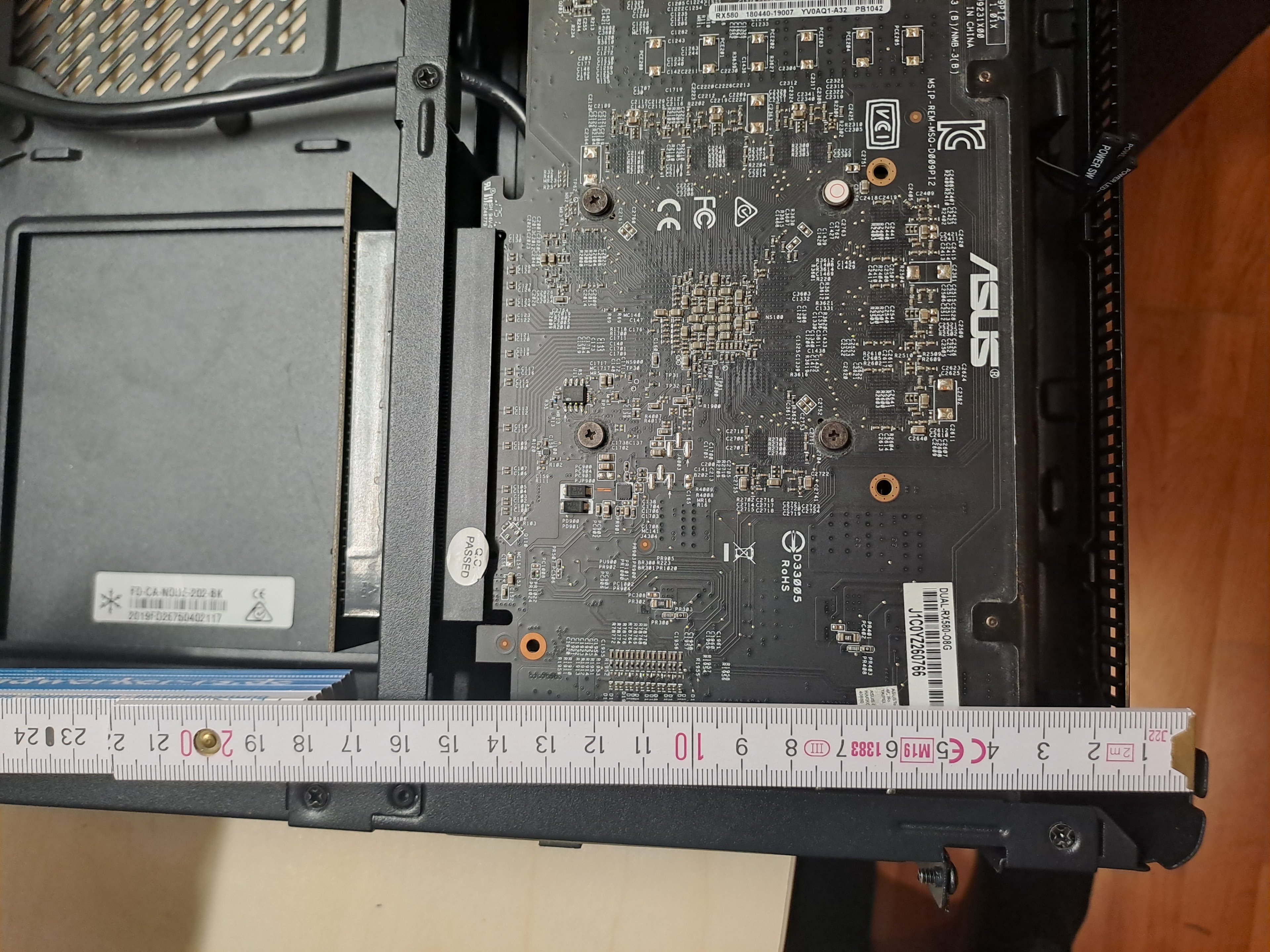

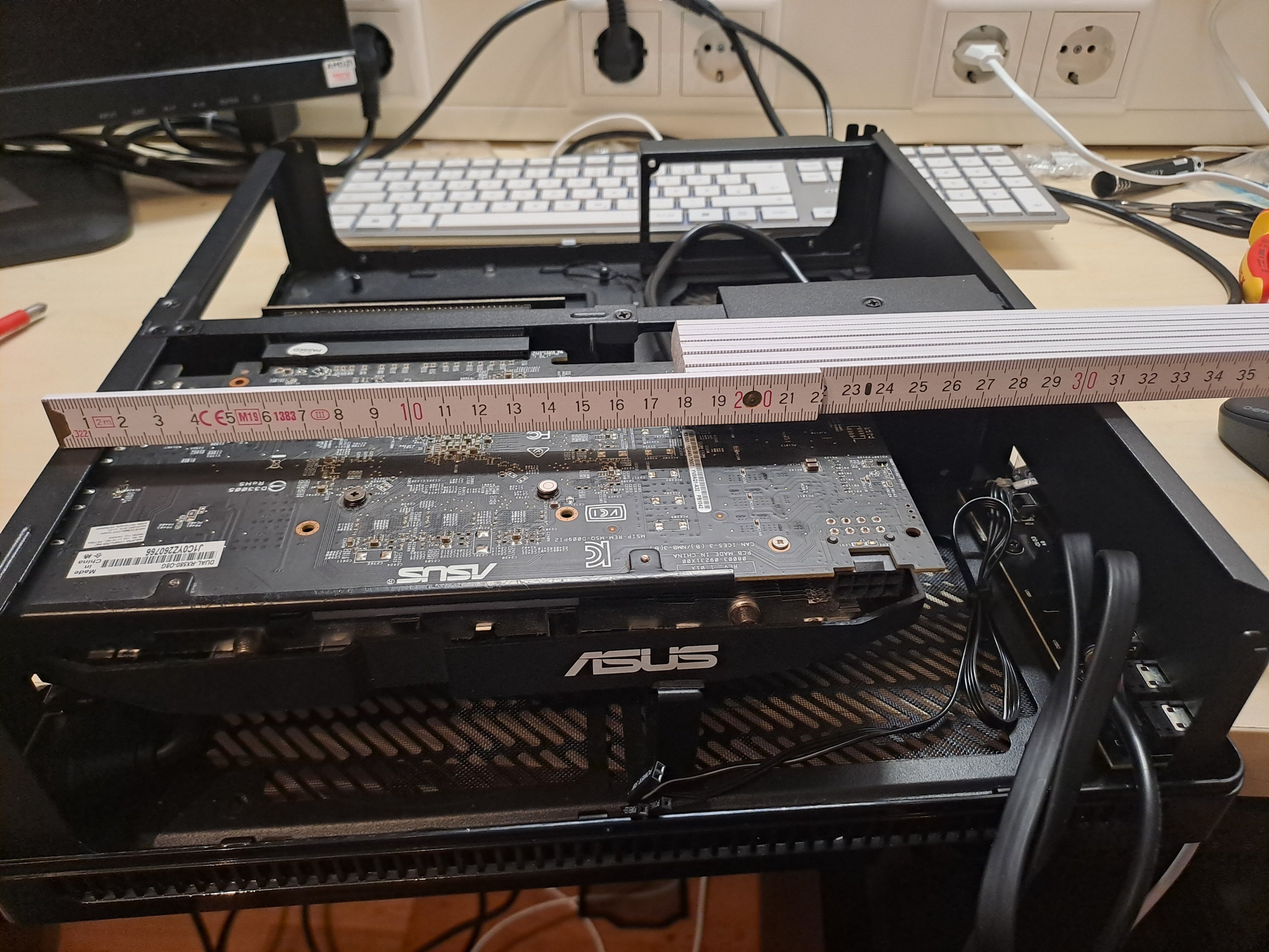

Von den Spezifikationen her passt das. Ich mach dir gleich mal Bilder mit einem Zollstock wegen den Maßen.
- Dez. 2011
- 3.594
Skysurfa schrieb:Ich mach dir gleich mal Bilder mit einem Zollstock wegen den Maßen.
Danke muss nicht sein, ein paar cm bin ich durchaus flexibel.
linuxnutzer schrieb:125 x 385 x 332 mm
Fractal sagt 39cm breit. Ich habe 65cm, musst da aber auch noch einen Steckdosen-Turmverteile unterbringen und andere Kleinigkeiten.
Nach hinten reicht das auch. Da kann man sich sogar überlegen, das Gehäuse zu drehen.

11cm dick liegt im Rahmen des möglichen und damit ergeben sich einige Möglichkeiten die Komponenten zu optimieren
Die Grafikkarte kann hier länger sein, aber nicht so hoch um Gehäuselüfter zu betreiben.
Die Lösung ist Sparkle Intel Arc B580 Titan
Problem wird aber sein, dass je nach Lage und Standort die Gehäuselüfter permanent ins Gesicht blasen, also Monitorständer kann ich vergessen, ich muss es irgendwie hinter dem Monitor unterbringen.
Was mir nicht gefällt, dass der Power-Button unten ist. Nach Lesen der Bedienungsanleitung meine ich, man kann das Gehäuse in der Halterung nicht einfach drehen. Ich glaube das wird angeschraubt.
Es gibt also 2 große Seiten. Eine Seite ist fast komplett durchlöchert, die andere nur zur Hälfte.
Kann da wer erkennen, wo die Luft rausgeblasen wird oder passiert das auf beiden Seiten?
