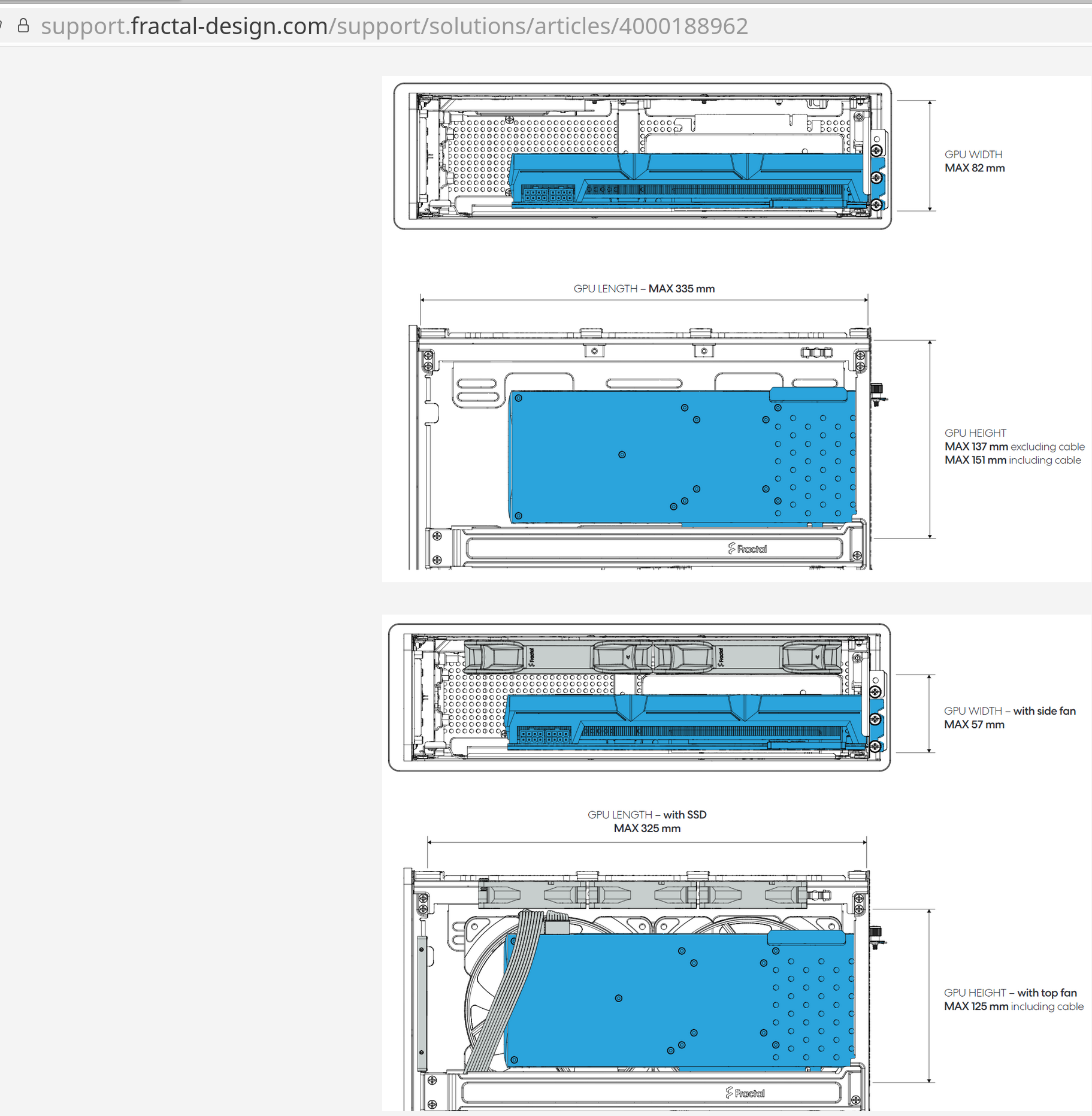

Ok, es ist alles schwierig und es braucht Kompromisse, aber mit dem Node 202 wäre es mit Riser schief gegangen. Zum Glück entdecke ich immer wieder Dinge zufällig.
Node 202: Riser card PCIe 4.0 compatibility
https://support.fractal-design.com/...06-node-202-riser-card-pcie-4-0-compatibility
The Node 202 riser card does not support PCIe 4.0 and as it looks now, we do not have any plans of making a revised cable either
Also der Hinweis auf das Ridge von @Langi1 war Gold wert. Mit dem Ridge sollte PCIe 4.0 möglich sein.
Aber ich hier muss man aufpassen:
https://www.fractal-design.com/ridge-riser-card-pcie-4-0/
For clarification on compatibility, see the following SKU list to be referenced at your reseller:
4.0 black – FD-C-RID1N-11
4.0 white – FD-C-RID1N-12
3.0 black – FD-C-RID1N-01
3.0 white – FD-C-RID1N-02
https://support.fractal-design.com/support/solutions/articles/4000188962
Wie ist das jetzt beim Platz für die Gehäuse-Lüfter? Das ist mir noch obigem Link noch immer nicht klar.
12GB Sparkle Intel ARC B580 TITAN
https://www.sparkle.com.tw/en/B580-TITAN
315 x 117 x 2.2 slot
Welche Ersatz-Lüfter wären denkbar?
