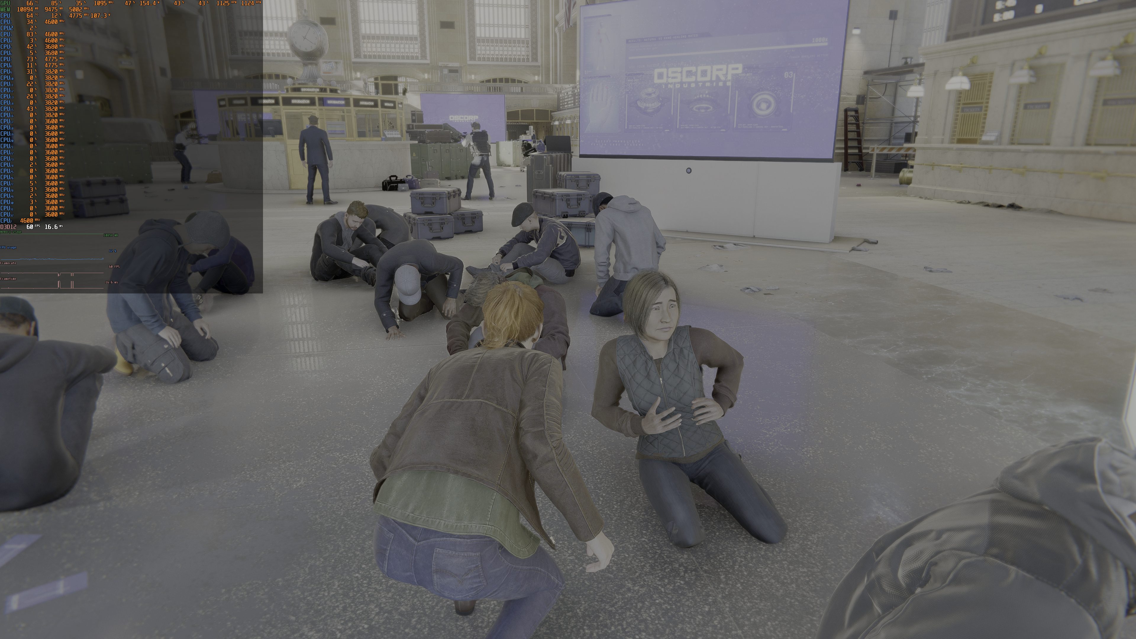

Ich hab noch eine 2x Beobachtung, erst in einer Nebenmission (Studenten retten), jetzt in einer Hauptmission in der MJ Rolle, es gibt Stuttering, manchmal auch schon mal 2 sekunden langes Freezing, da hilft auch die Core affinity PS Lösung nicht, das ist also was anderes.
Man kann das im Screesnhot an den Frametime Linien erkennen.
Im Verlauf nehmen die Freezer zu, immer nur in Missionen. Sehr sehr merkwürdig und nimmt einem die komplette Lust am Weiterspielen, es nervt einfach nur, diese ständigen Freezer und Hänger. Glatte Frametimes doch immer wieder diese Hänger, manche 5 Sekunden lang wo man denkt der PC wäre gefreezed was bei dem PC nicht passiert.
Auch wenn man alles auf low stellt, alles ausschaltet, es gibt immer diese Freezer, das ist irgendwas in der Engine.
Reaktionen: Gesualdo
Ich hab eine Lösung. Auf dem 16 Kerner kann man Performance Probleme beheben indem man die Affinität auf 0/2/4/6/8/10/12/14 (also 8 Kerne auf einem CCX ohne HT) festsetzt, allerdings generiert das in bestimmten Missionen heftige Freezer, von 1 bis 5 sekunden, teils alle ein paar Sekunden. Alles an der Grafik herumschrauben bringt da nichts.
Ich hab die Affinität auf alle 16 Kerne ohne HT (0/2/4/6/8/10/12/14/16/18/20/22/24/26/28/30) gelegt, schon ist das Problem weg, die Performance außerhalb der Missionen, beim Hängeln, ist auch gut.
