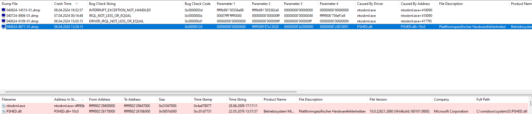

Guten Abend, ich spiele momentan Sons of the Forest mal alleine und mal mit Kollegen. Leider stürzt das Spiel bei mir öfters mal ab und teilweise bekomme ich auch einen Bluescreen.
Mein BluescreenView Screenshot:

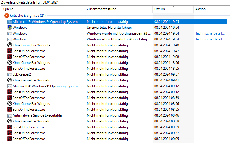

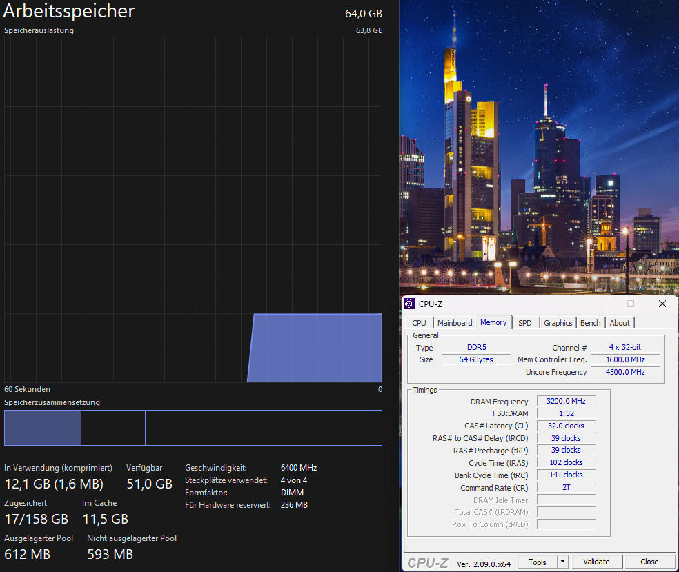

Wenn der RAM mit 6400 MT/s läuft, wäre das deutlich übertaktet. Mache mal bitte Screenshots von CPU-Z bezüglich des RAMs. Steht im Ereignisprotokoll und im Zuverlässigkeitsverlauf noch etwas?
Im Ereignisprotokoll habe ich jetzt nicht gesehen bzw. nicht durchgeblickt :D

Sehe gerade, du benutzt 4 16GB Ramriegel und die laufen mit 6400Mhz. Das wird sehr wahrscheinlich der Grund sein. Ich verstehe auch nicht wie ein Shop 4x 16GB anstelle von 2x 32GB einbauen kann. Mit 2 Ram-Riegeln könnte 6400 hinhauen. Mit 4 Ram-Riegeln läuft das so fast nie, weil der Controller richtig hart belastet wird. Normal wird da eher etwas zwischen 4800 bis 5600Mhz funktionieren.
- 2 Ramriegel ausbauen oder Takt deutlich runter

Ok dann werde ich morgen beim booten XMP mal deaktivieren und ein bisschen ins Spiel reingehen, manchmal kommen die Abstürze schnell hintereinander manchmal habe ich aber auch ein paar Stunden ruhe. Werde ich dann testen :) Also waren die Fehlermeldungen im Bluescreenview auch auf den RAM bezogen? mir sagen diese Meldungen rein gar nichts ^^
Mir persönlich war der Fehler auch unbekannt, daher habe ich mich dem Hinweis der anderen angeschlossen, den RAM mal zu checken. Beim googlen findet man zum ntoskrnl.exe-Bluescreen jedenfalls folgendes:
Eine häufige Ursache ist eine beschädigte oder fehlerhafte Hardware, insbesondere der Arbeitsspeicher (RAM).
Habe direkt heute Morgen XMP deaktiviert leider hat sich am Problem nichts geändert. Das Spiel stürzt nach wie vor ab :/
