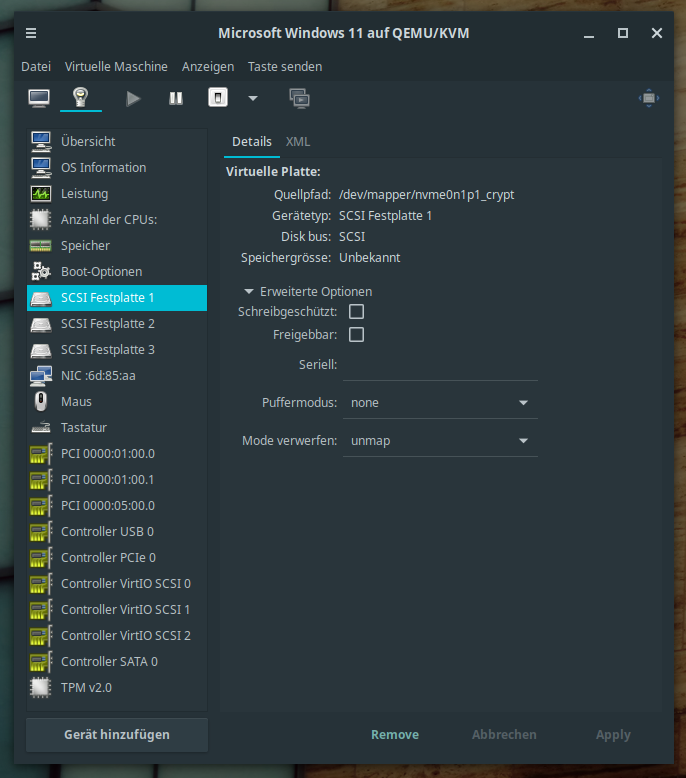

Alles, auch modernste AAA-Titel, mit den gleichen FPS als wenns ein Blech wäre.
Host Debian Bookworm benutzt die iGPU vom 13900T und darf nur die 16 E-Kerne benutzen.
Die Win11 VM hat 32GB Ram + 8GB RamDisk vom Host für die Auslagerungsdatei. In die VM ist ein exklusiver USB Controller für Maus und Tastatur rein gereicht, außerdem per GPU Passthrough eine exklusive 4070Ti. Weiterhin sind die 8 P-Kerne exklusiv. Das ganze läuft mit KVM/QEMU, umschalten macht der Monitor mit integriertem KVM-Switch. Der hat da ne Taste für.
Das Setup ist noch recht frisch, ich möchte es noch erweitern. Das Umschalten funktioniert auch, wenn sich der Bildschirm vom angezeigten System ausschaltet. Ich hätte gerne in der Linuxtaskleiste eine Windowstaste und in der Windowstaskleiste eine "Pinguintaste" :) Das bekomme ich bestimmt noch hin, habe die Woche eh Urlaub :D
Bin halt Linuxfreak und wenn man auch zocken möchte, ist das für mich die Premiumlösung, da keinerlei Einschränkungen existieren.

Bin mir grad nicht 100% sicher bei der spezifischen Option, aber ich glaub ich hab den Spaß aus. Da ich VMs zum arbeiten brauche, mir das sonst dazwischen funkt und die Virtualisierungsbeschleunigung weg nimmt, führt kein passabler Weg dran vorbei ein paar dieser Sachen zu deaktivieren. Aber das is okay für mich.
Wie hast du das mit den Platten gelöst? Bekommt Windows eine virtuelle Platte oder reichst du die Hardware durch?
Das finde ich einen interessanten Ansatz. Die Idee kam mir auch schon mal. Die passende Hardware hätte ich hier, ich habe mich nur noch nicht getraut :-)
Es steckt extra eine M2 mit 2TB nur für das Windows im Rechner. Trotzdem virtuell, da der Host die Verschlüsselung übernimmt. Die entschlüsselten Partitionen sind dann aber direkt gemappt, also nichts mit Festplattendateien. Die LUKS-Verschlüsselung ist mit meiner CPU 3-4 mal schneller (7GB/s ent- und ver-schlüsseln) als BitLocker (nur 2GB/s schreiben). Außerdem kennt das Windows so seine Verschlüsselung nicht.
Habe mir vor 2 Monaten einen neuen Rechner gekauft. Der alte hatte 14 Jahre auf dem Buckel und lief aber noch. Deshalb konnte ich mit dem neuen so lange "rumfrickeln", Distros und Desktops ausprobieren, bis alles geklappt hat. Bei einem bestehenden System hätte ich wohl auch nicht die Muße gehabt.
