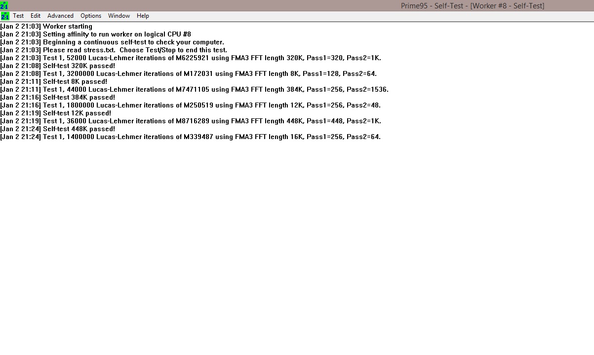

Also Prime95 Blend läuft aktuell ... keine Probleme bis auf das die Temps. steigen. Sind aktuell bei 80°C - ist das normal?

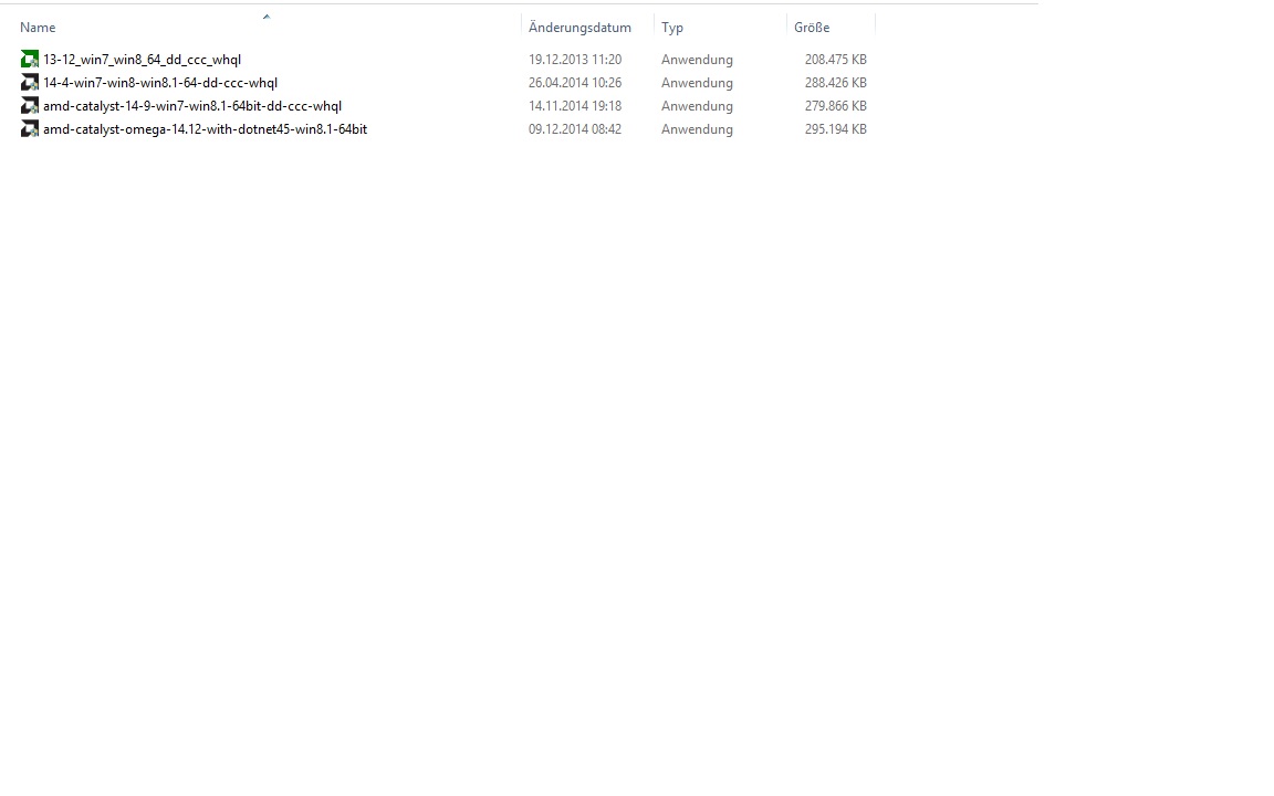

Ui, danke für die schnelle Antwort.
Habe ich mit 4 verschiedenen ATI-Treibern versucht.. siehe Unten!
Daran kann es unmöglich liegen.. :(

Auch nochmal ab 8:00 bis jetzt Prima laufgelassen... keine Fehler o.ä. Temp. lag mal kurz bei 80/81°C aber nachdem ich die Lüfter auf volle Drehzahl hab laufen lassen, pendelt sich die Temp. bei ca. 66°C +/- 7°C ein.
