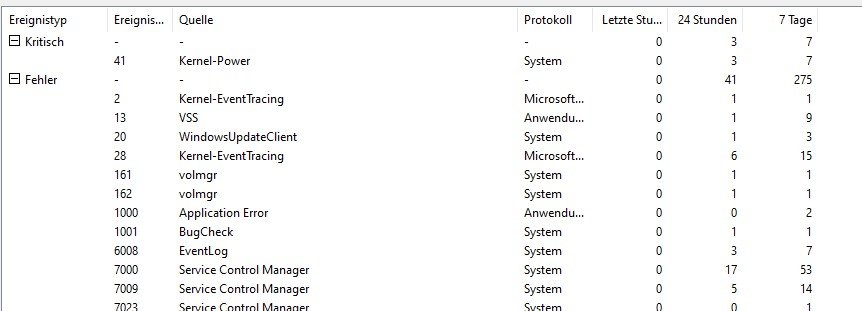

Langsam gehen mir die Ideen aus. Ich bastel zwar gern, bin aber was die Fehlerdiagnose angeht nicht sonderlich bewandert. Im Eventmonitor sehe ich Ereignis 41 Kernel Power (insgesamt 7 mal in den letzten 7 Tagen, das könnte der Anzahl der Reboots entsprechen).

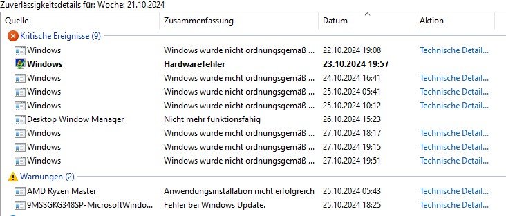

Im Zuverlässigkeitsverlauf gibt es mehrfach einen "Hardwarefehler".
Am 21.10. ist die Installation von Ryzen Master fehlgeschlagen. Manuel habe ich nichts installiert, könnte also ein fehlgeschlagenes Update sein. Könnte das mit dem Problem zusammenhängen?

Sehe ich anders, mind. einer ist zu sehen, in der EA nach Quelle=BugCheck filtern und Ergebnisse posten.

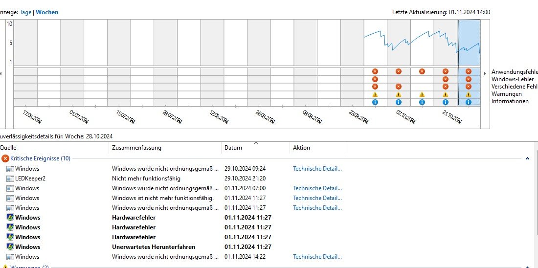

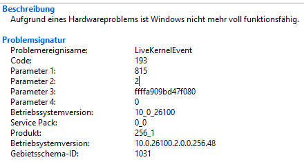

Nun habe ich folgenden Fehler im Zuverlässigkeitsverlaut.
Es ist also auf jeden Fall ein Hardwareproblem. Habe zwischenzeitlich auch alle Festplatten und zusätzlichen USB-Geräte abgesteckt. Hat leider nichts gebracht.
