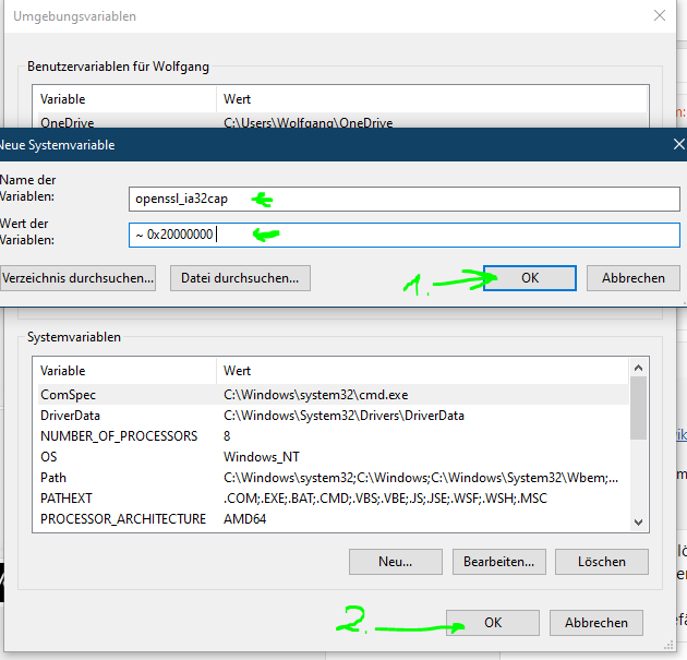

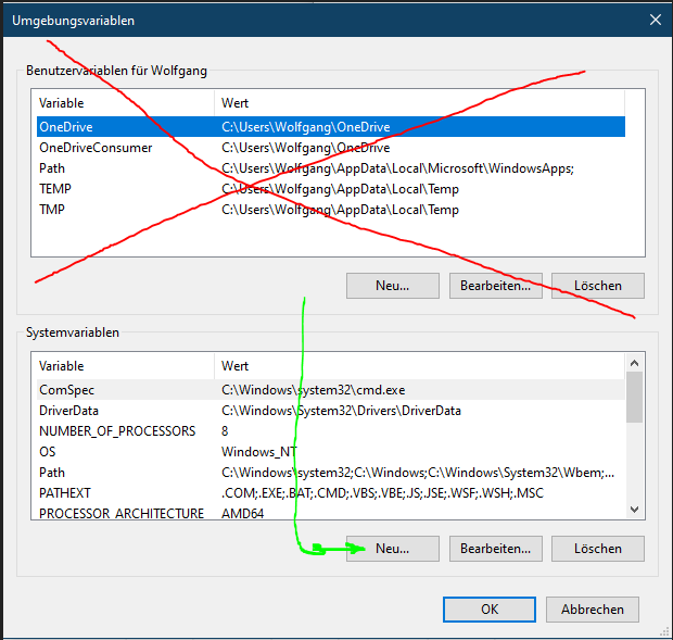

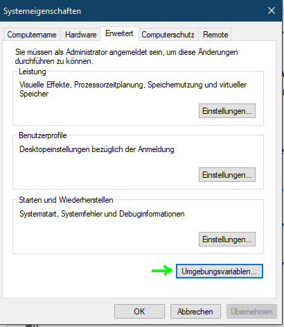

Probiere den FIX ruhig aus, wenn es hier um das Game geht.
Du kannst die Umgebungsvariablen ja später wieder ganz einfach entfernen je nachdem.
Ist ne Systemvariable... wenn es nix bringt, dann klickst du einfach auf "Löschen".

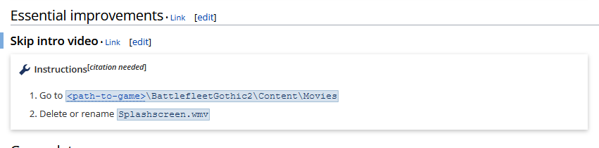

Aber nicht löschen (#5 ), lieber umbennen oder ein Backup von der Datei machen,
wenn du sie löschen willst, um sie wieder dahin zu bringen, je nachdem.
Den FIX aus deinem Startpost, einfach ausprobieren, wenn das auch bei anderen dort funktioniert hat.

Einfach z.B. auf den Desktop kopieren, später wieder zurück je nachdem.
Hab Bild 2 oben geändert.
Hab Bild 2 geändert.
Hätte ich genauer ausdrücken sollen.
Von was genau soll ich ein Backup erstellen?^^
Ich sehe bei den Umgebungsvariablen nichts, wo ich copy+paste machen könnte.

Man muss kein Backup erstellen, wenn man eine solche Umgebungsvariable hinzufügt.
Die Umgebungsvariable zu verändern scheint das Problem behoben zu haben.
Darum ging es nicht bei der Frage.
Ich sehe jetzt, da gab es wohl Missverständnisse, #13
Mit Backup bezog ich mich auf Beitrag #5 .
Und dort auch nur hier drauf, eigtl. auch nicht ok, sorry.

In Post #10 wird das zusätzlich mit Bildern erklärt.
In Post #15 bestätigt der TE, dass das Problem damit behoben ist.
