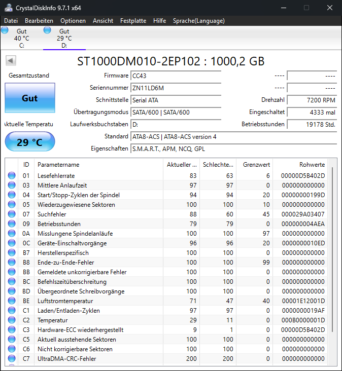

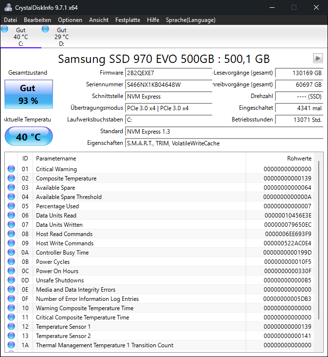

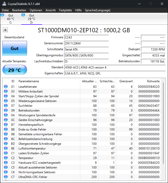

500 GB SSD M.2, 750 Watt Netzteil

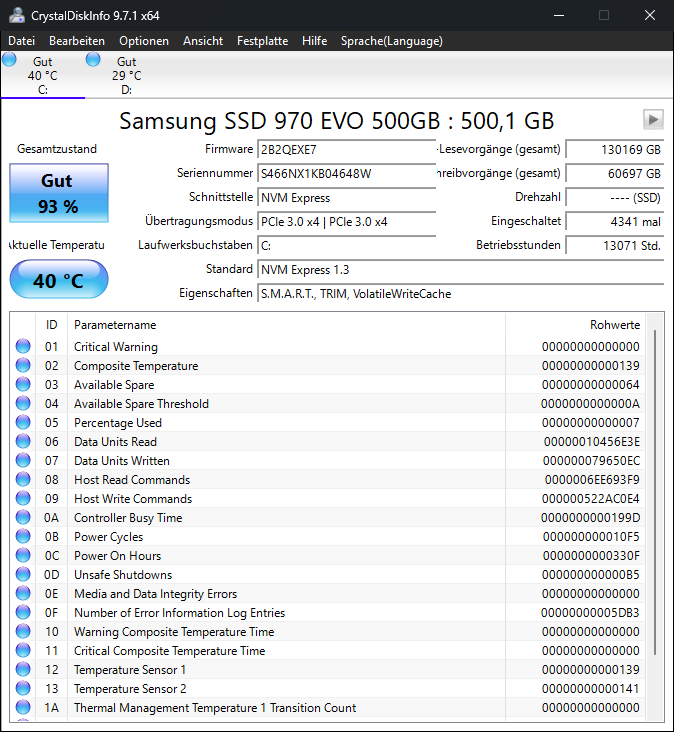

Mehr Details. Am besten Screenshot aller Werte von allen Datenträgern via CrystalDiskInfo.

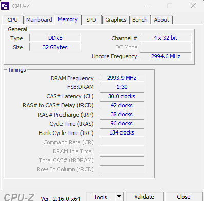

32 GB DDR5-RAM mit 7600 MHz (durch die CPU auf 5000 MHz begrenzt).
Das macht so als Satz nicht so richtig sinn in wie fern begrenzt die Cpu den Speichertakt auf genau 5000 MT.
Bios Default dürften 4800 MT sein.
Wieviele Module sind es eigentlich 2 oder 4 ?

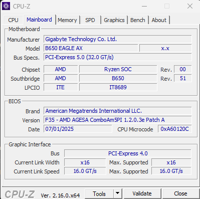

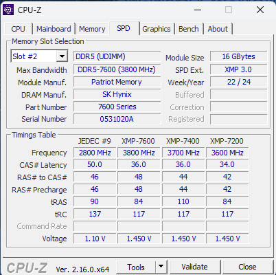

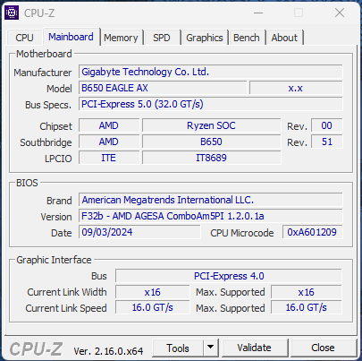

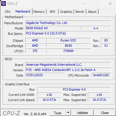

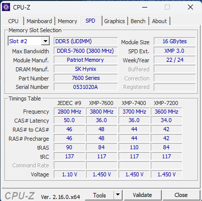

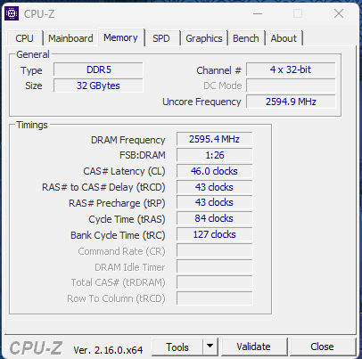

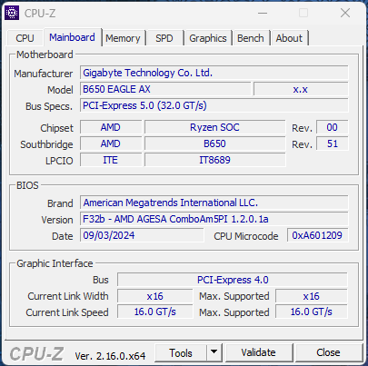

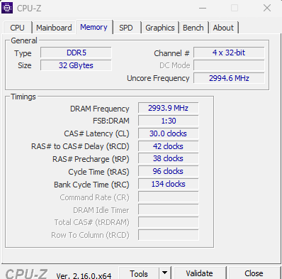

Bitte mal CpuZ runterladen und Screenshots von den Tabs Mainboard Memory und SPD machen und hier posten.

@alex0712 Alle Dienste für EA laufen im Hintergrund.
@JumpingCat
  • 240 Hz Alienware AW2521HF Monitor.
  • VM durch Erweiterte Systemeinstellungen - Erweitert - Leistungseinstellung - Erweitert- Virtueller Arbeitsspeicher. Gestellt auf 30000 MB. Ausprobiert und hat nicht geholfen, also zurückgesetzt auf Automatisch. Idee kam durch einem Post auf Reddit.
  • Battlefield ist das einzige Spiel mit Problemen. Rainbow Six Siege, Valorant, League of Legends, CSGO, GTA V, Fortnite, Formel 1 2020 und 2023 , COD MW2 laufen alle.
Ich hoffe, die angehängten Bilder sind das, was du brauchst. Sonst gerne nochmal Bescheid geben.
Ich danke euch schon einmal für die schnelle Hilfsbereitschaft.
@Weasel0815
Es sind 2 Module.

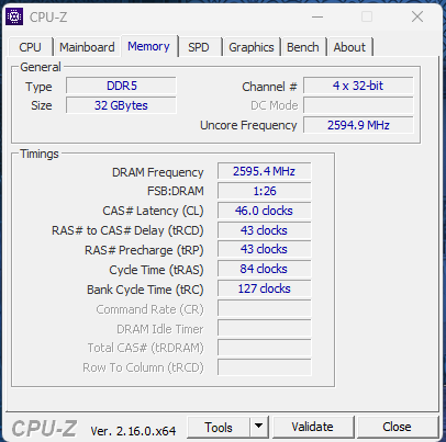

Moin,
ist zwar "offtopic" aber dein Ram läuft echt auf Sparflamme
Bei den Timings würde ich mindestens 34/42/42 einstellen.
Da der Ram ja eh nur auf DDR5-5200 läuft.

Für dein Mainboard gibt es aktuell, vier neuere Bios-Updates.
Die neuste ist Version F35
ggfs. mal auf den neusten Stand bringen. Zwei Ramupdates gabs.
Enhance memory compatibility, Optimized memory compatibility
Bei der Bios Version aufpassen, von deinem MB gibt es 3 Revisionen.
Vorher auf dem MB die Revision Nummer ablesen/suchen.
sollte der RAM nur mit 1,10 Volt laufen, würde ich mal mehr Spannung testen.

Bios nicht aktuell obwohl im Starbeitrag steht das wurde aktualisiert.
Das wirkt wie einer dieser Typischen Beiträge : Ich hab alles probiert und in Wirklichkeit wurde nichts gemacht.
Am besten mal das Bios Updaten und dann mit Default werten ohne was zu verstellen testen ob es noch Abstürze gibt.
Und dann von da weiter testen.

@CountSero EA App ist bereits deaktiviert. RAM hab ich nun etwas an Mhz hochgeschraubt
