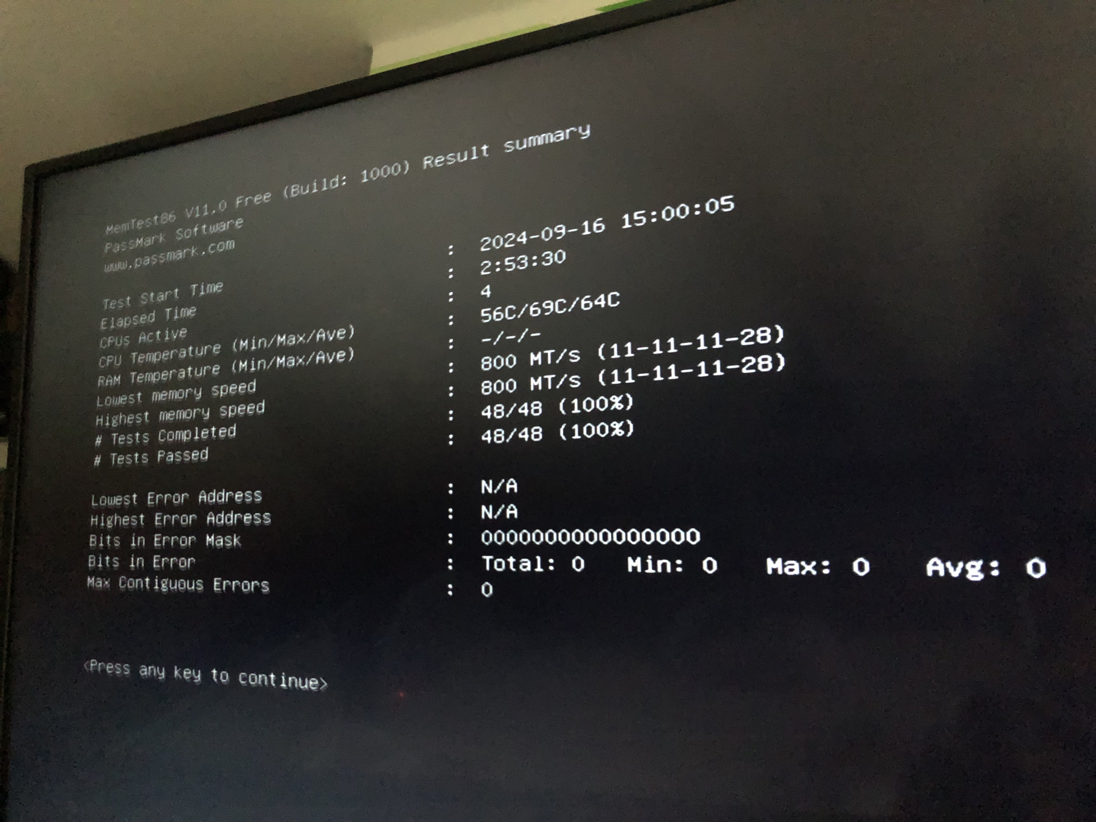

Das Problem ist wie folgt: jedes Mal wenn ich Sims 4 starte endet es in einem Crash. Es stürzt wirklich jedes Mal ab. Manchmal schon bevor ich den Spielstand lade, meistens nach ~5-10 Minuten Spielzeit, seltenst läuft es mal eine Stunde, bevor es abstürzt. Das Spiel ist korrekt installiert, das habe ich bereits überprüfen lassen. Alles da und alles da wo es sein soll, auf /D: und mit ausreichend verfügbarem Speicher, mir wurde gesagt es wird wohl an meiner Hardware oder Software liegen. Eventuell „Bad RAM“, ich habe daraufhin MemTest86 durchlaufen lassen, der Computer hat aber „bestanden“, zu 100%. Danach habe ich nachgesehen ob die CPU vielleicht überhitzt, hab ein Programm laufen lassen welches das aufzeichnet und bis zum nächsten Crash Sims 4 gespielt, aber die maximale Temperatur war bei 70°C, laut dem Programm alles im Rahmen. Ich habe danach meinen NVIDIA Treiber aktualisiert und Sims 4 entsprechend optimiert für die Karte aber auch danach wieder ein Crash. Das Spiel läuft weder mit noch ohne Mods gut, egal mit welcher Grafikeinstellung, als Admin ausgeführt, etc pp, es stürzt ab. Ich bin mit meinem Latein völlig am Ende, zumal Sims 3 trotz aller DLCs (und das Spiel ist generell weitaus „instabiler“) problemloser läuft, Stunden um Stunden ohne abzustürzen. Da Sims 4 generell eher für schwächere Computer geeignet ist denke ich nicht, dass es „zu viel“ für meinen Computer ist, andere Spiele laufen ja auch.

  • MemTest86 (bestanden)

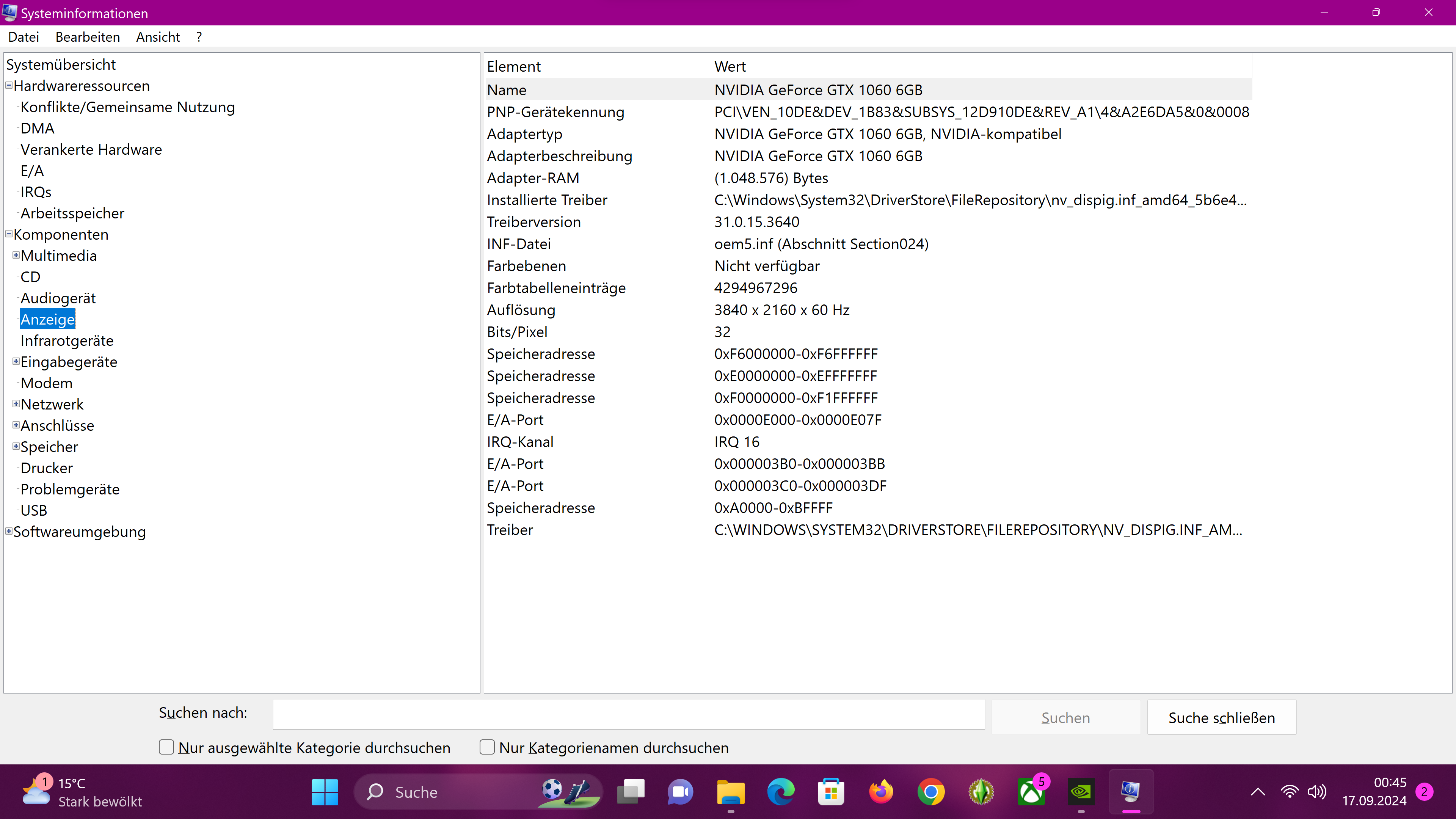

  • NVIDIA Treiber aktualisiert

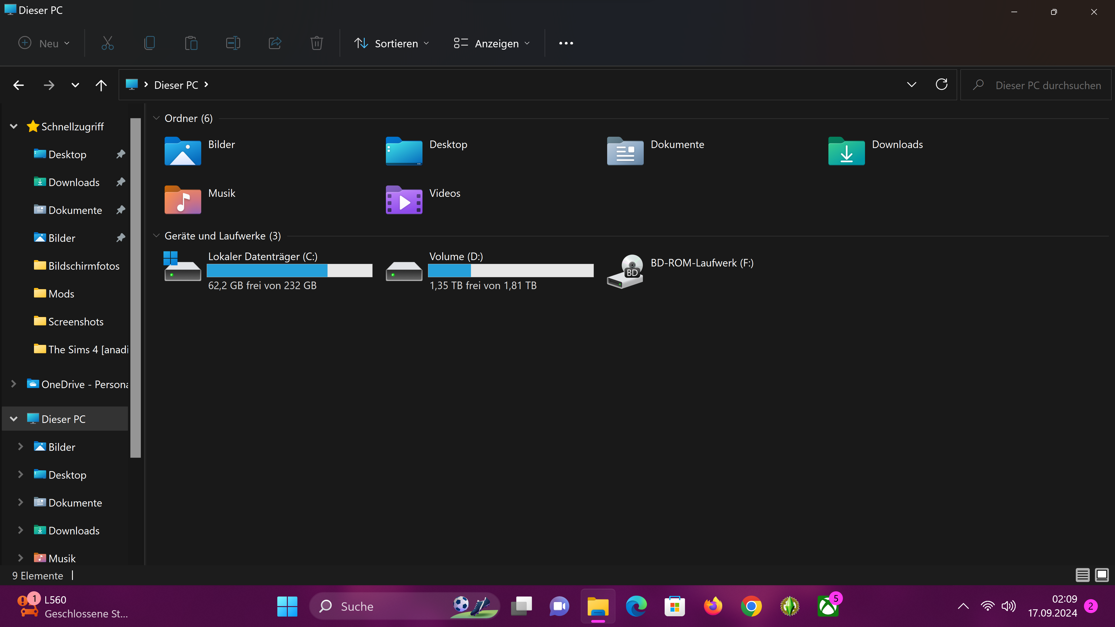

Kannst Du mal Deine Datentraeger nennen plus einen Screenshot derer wo das Ergebnis von CrystalDiskInfo gezeigt wird?

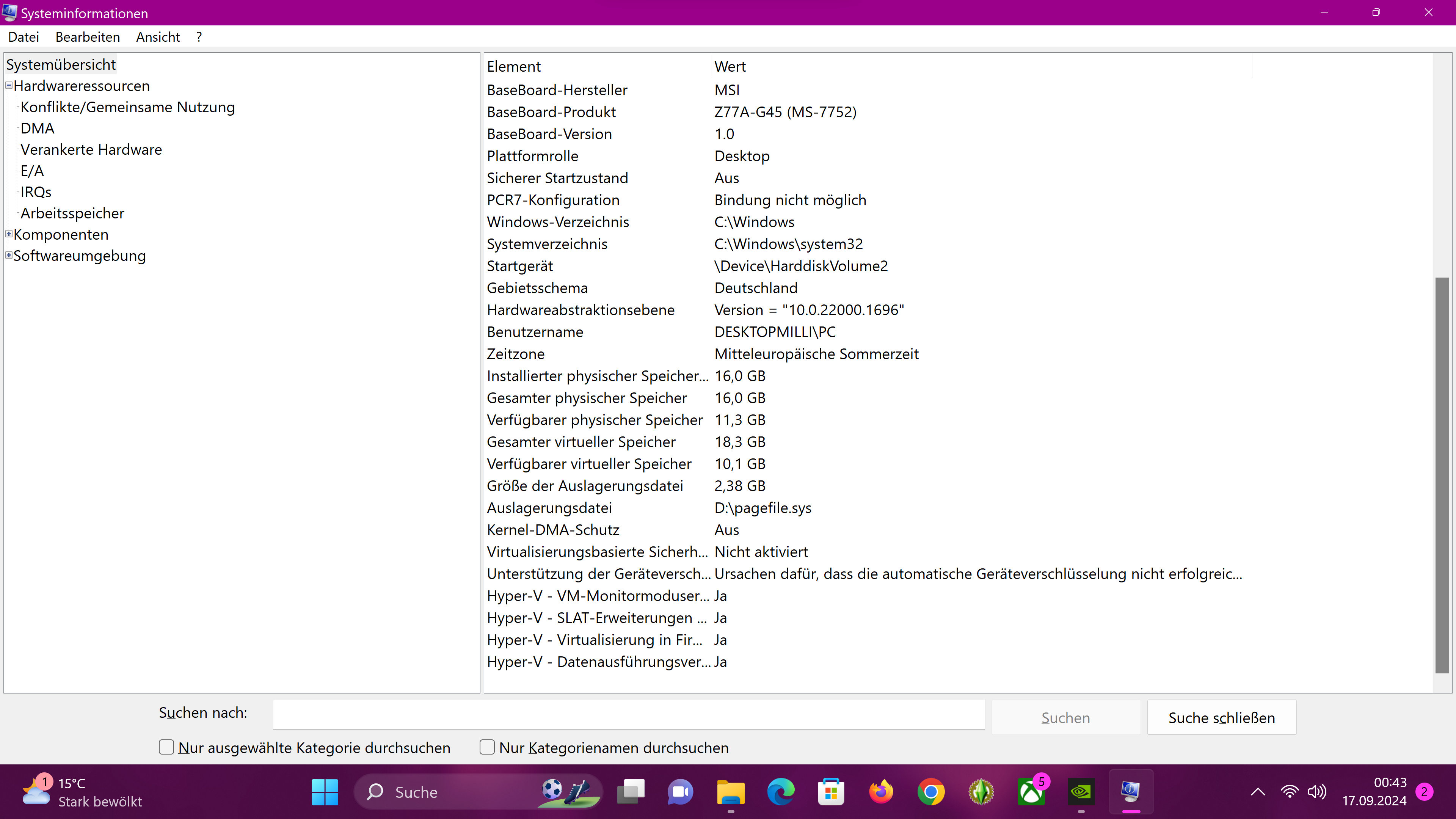

Virtuellen RAM für /D: wieder von Windows managen lassen (vorher 16384 / 16384)
Lass Windows komplett verwalten. Nur auf/fuer einen Datentraeger bring eigentlich nix.

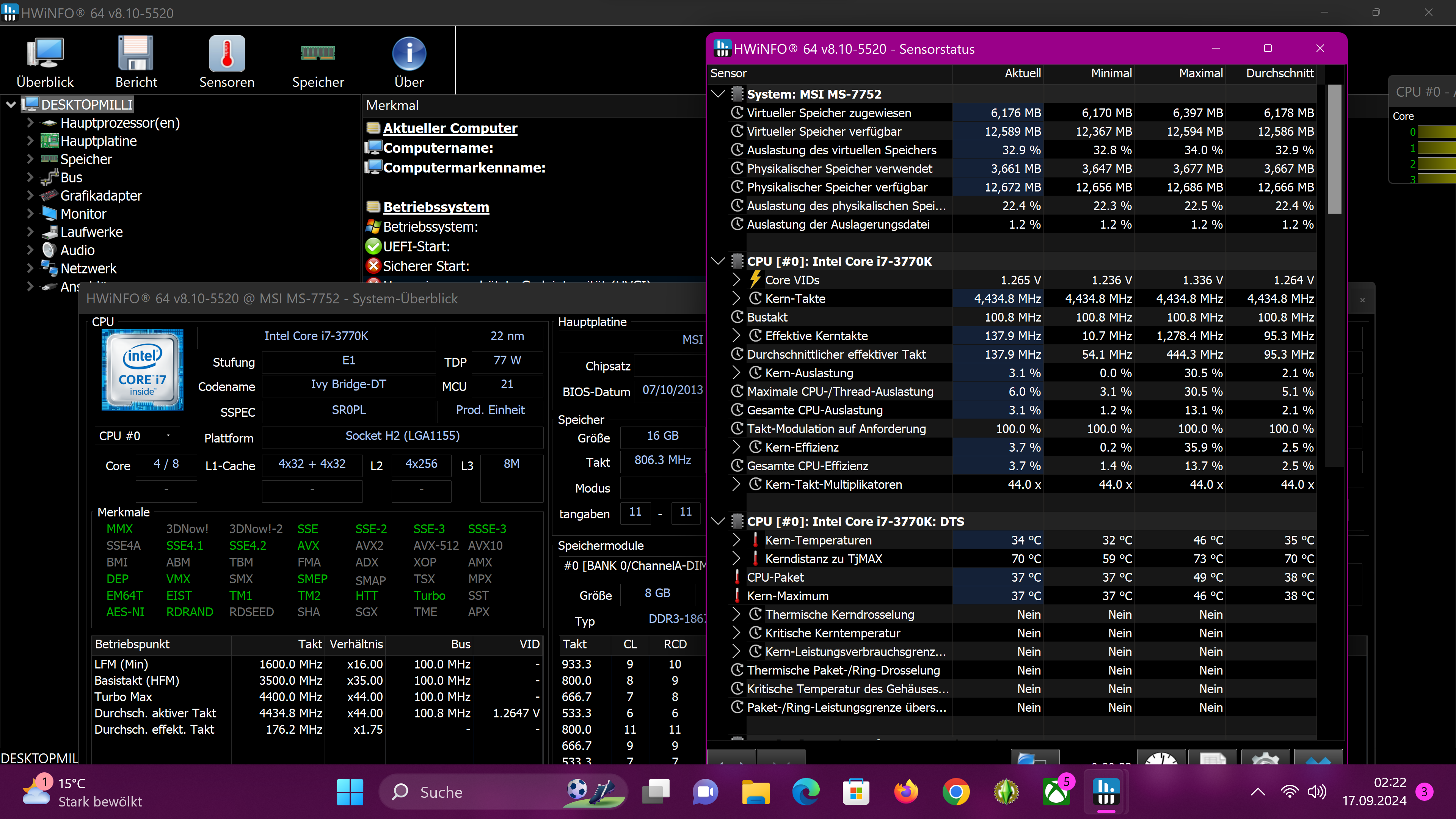

Läuft die CPU bei 4400 MHZ?
Das ist für den 3770k schon ganz ordentliches OC und kann durchaus ein Grund für die Bluescreens sein, auch wenn die Temperaturen passen.
Am besten mal ein BIOS Reset machen um es bei Standard Einstellungen testen.
Reaktionen: Maviba, drrrk, dernettehans und eine weitere Person
Ja, ich hatte den auf Kleinanzeigen geholt von einem der die zusammenschraubt, war recht günstig. Aber mit Quittung und allem, also kein „Gekauft wie Gesehen“ Zeugs
Festplatten nicht gefunden, aber ich weiß nicht, ob ich es richtig angewendet habe bzw. ob ich manuell noch was einstellen musste

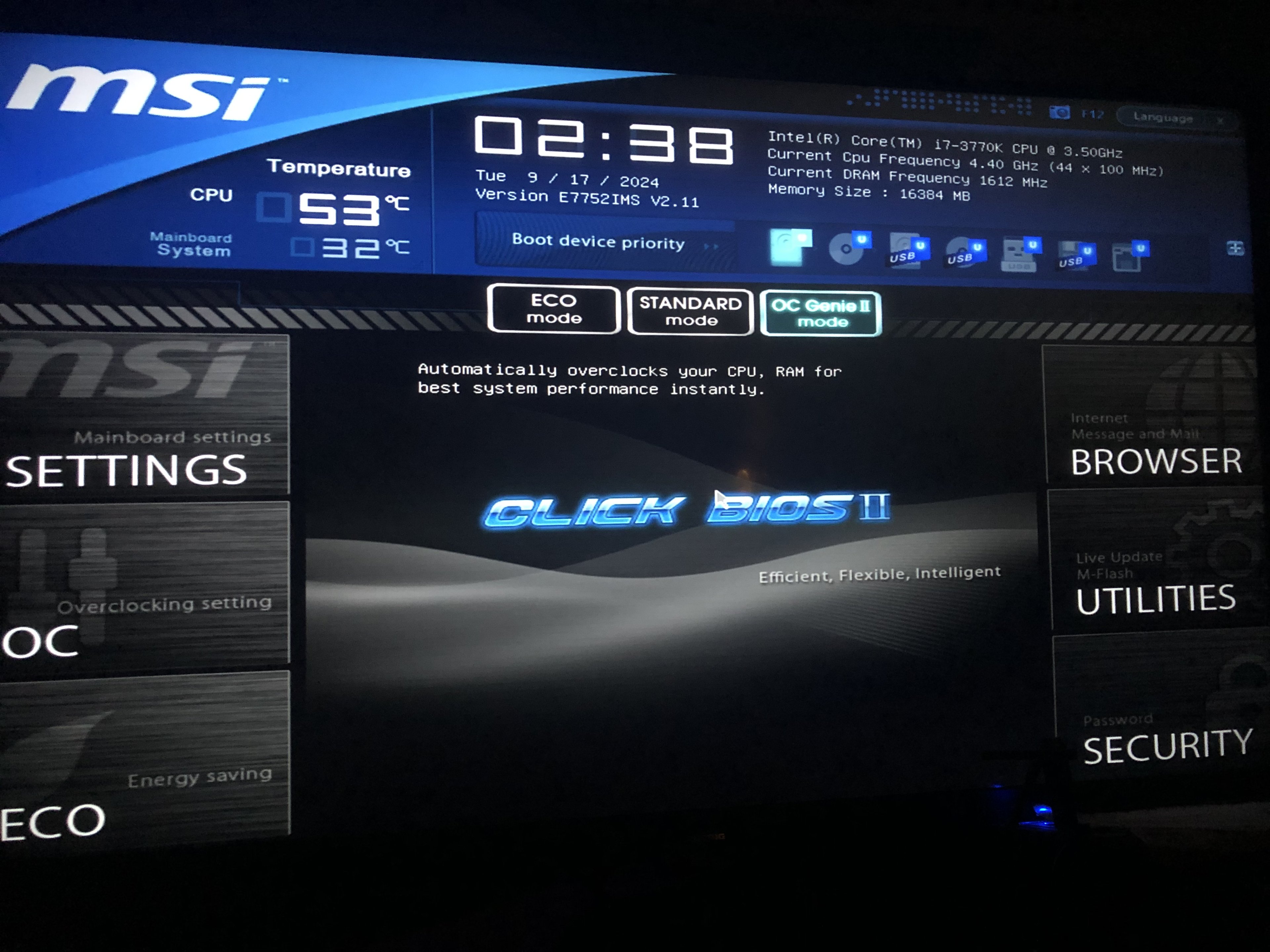

Kannst du damit was anfangen? Ich hab ehrlicherweise keine Ahnung. Ich bin echt absoluter Noob. Alles was ich hier schon versucht habe hab ich mir auch Links und Rechts aufgeschnappt und zusammengekramt :D BIOS Reset mache ich wie, Batterie rausnehmen und wieder rein? Meine Dateien bleiben aber davon unberührt, oder?
Ja die CPU ist übertakted. BIOS reset kannst du normalerweise auch direkt im BIOS machen indem du die Default Settings lädst. Ja deine Daten bleiben davon unberührt.
Reaktionen: dernettehans und blattgcld
@muh0rsen
Könnte da schon der Haken sein - „Automatically overclocks your CPU“? Soll ich Standard wählen?
Ja lass ihn mal ohne OC laufen. Wie gesagt 4400MHZ sind schon ganz ordentlich und der 3770k ist auch schon ein paar Jährchen alt. Zumal er laut HW Info ja dauerhaft bei dem Takt läuft, was weder für die CPU noch für den Stromverbrauch gut ist.
Reaktionen: cosmo45, dernettehans und blattgcld
Ich danke euch schon mal!! Ich glaub das mit dem Übertakten war’s:) Konnte jetzt 20 Minuten ohne Crash das Spiel laufen lassen, morgen folgt dann der „Härtetest“:D

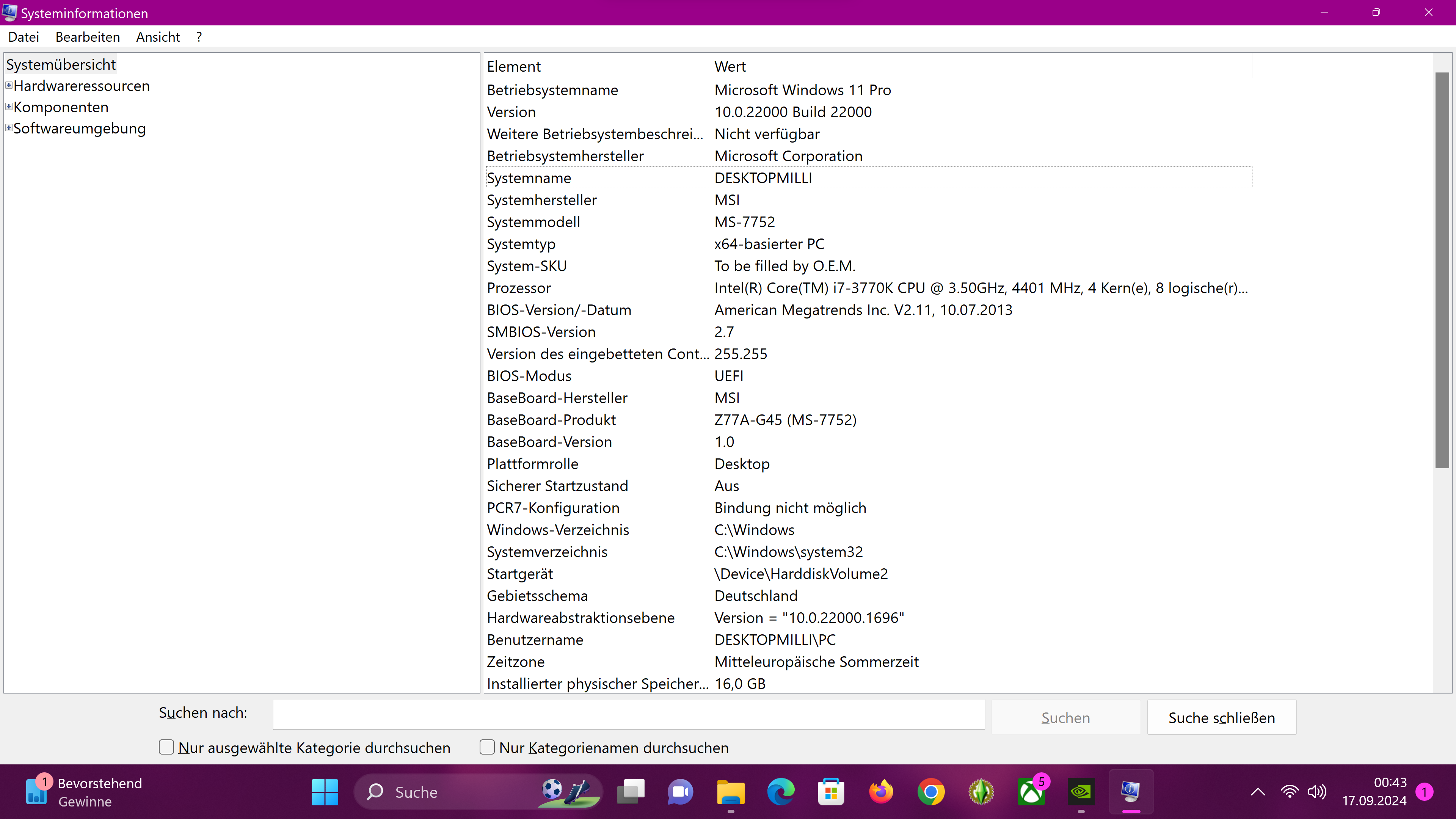

Also der Preis ist für das gebotene schon fair. Es ist eben uralte Technik wenn man so möchte. Die GTX 1060 stammt aus 2016. Hatte ich damals auch, war zu seiner Zeit herausragend! Die BIOS Version Deines Boards hat lt. Screenshots den Stand von 2013, der Prozessor ist auch nur unwesentlich jünger. Daher sind die 240 schon fair.
