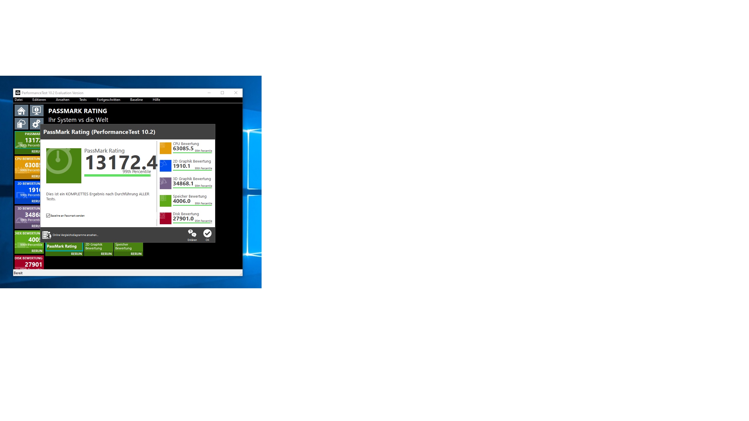

so habe passmark durchlaufen lassen
Da lass XMP auch erstmal aus und zock einfach mal weiter die Spiele, die immer aus gegangen sind.
Wenn das jetzt nicht mehr passiert, hast du deinen schuldigen gefunden.
Wenn du jetzt aber wieder mehr Leistung haben möchtest, musst du dich beim Ramtakt selber etwas rantasten, bis der Fehler wieder los geht und dann eine Stufe zurück gehen.
