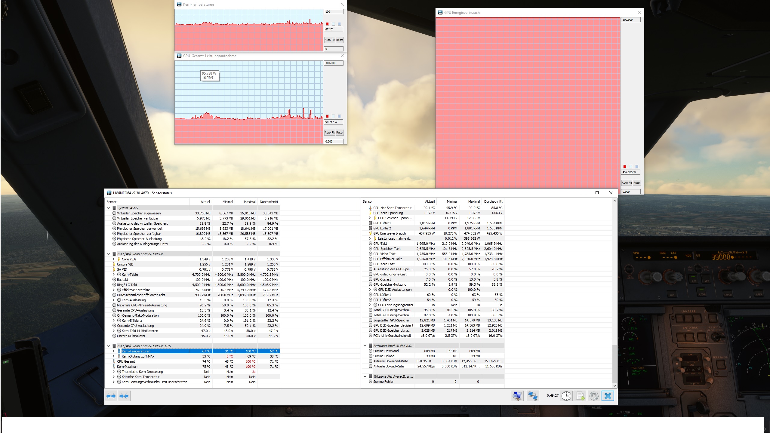

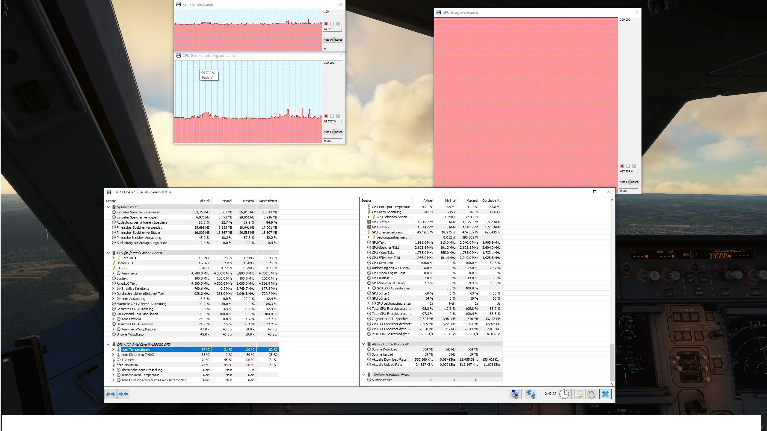

ich glaube ich muss den Radiator doch umsetzen, obwohl die Lüfter auf max. laufen kommt die Temperatur der CPU nicht unter 80, sie schwankt je nach Scenery zwischen 78 - 100. Ich hab mal gelesen das gewisse Version dieser Baureihe einen Pumpenfehler haben soll aber laut internet müsste die auch im Idle schon hohe Temperaturen aufweisen, tut sie aber nicht im Idle hab ich ca.40 grad.
Deckel? Ne den kann ich nicht abnehmen nur die Seitenscheibe. Hab an den Einstellungen die Grafikeinstellungen des spiels reduziert etwas besser geworden vor allem texture rendering hab ich reduziert jetzt kommt die CPU nicht mehr auf die 100grad Spitze. Mit der Pumpe ob Luft drin ist oder nicht kann ich erst Morgen gucken wenn ich die Zeit finde meine Frau meckert schon wenn sie den Rechner in Einzelteile sieht😁😁😁😁

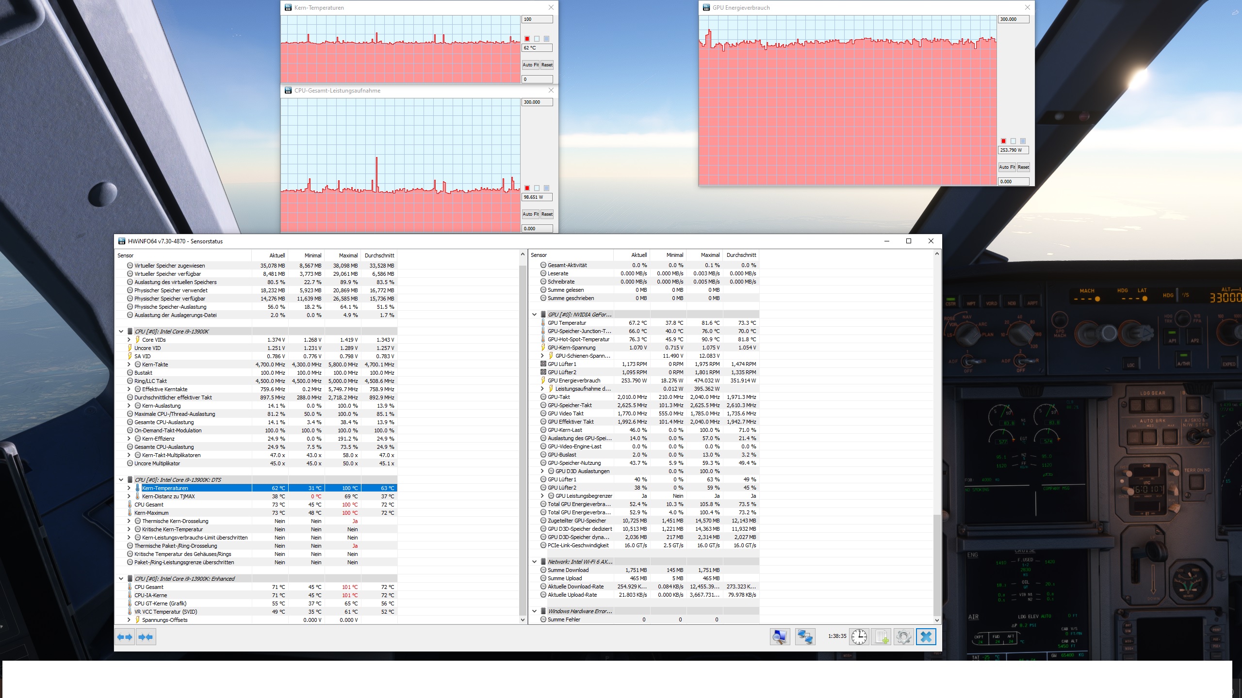

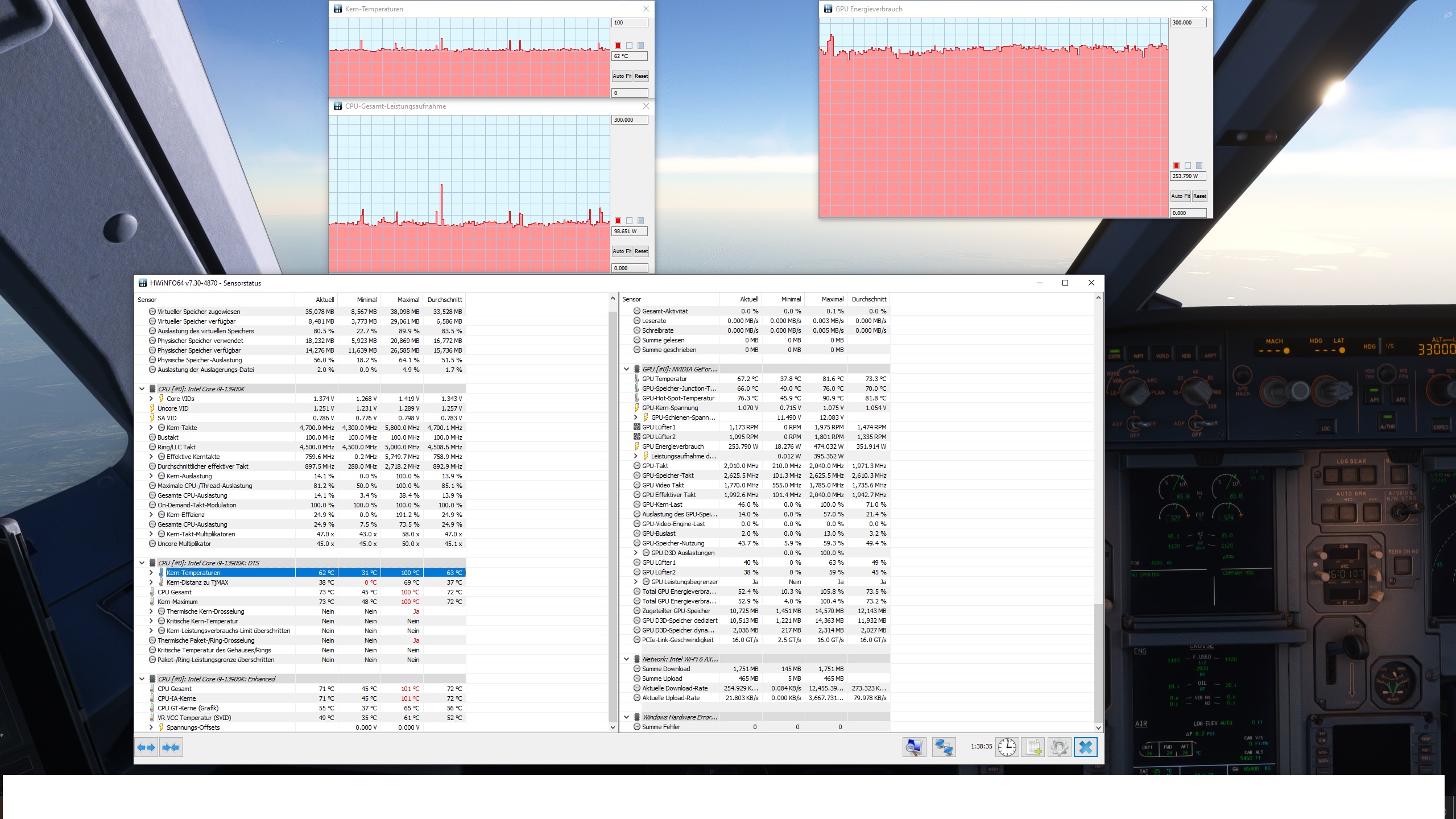

hier nochmal ein Bild, die Stromaufnahme der Grafikarte ist auch runtergegangen, das rendering macht glaube ich alles aus
