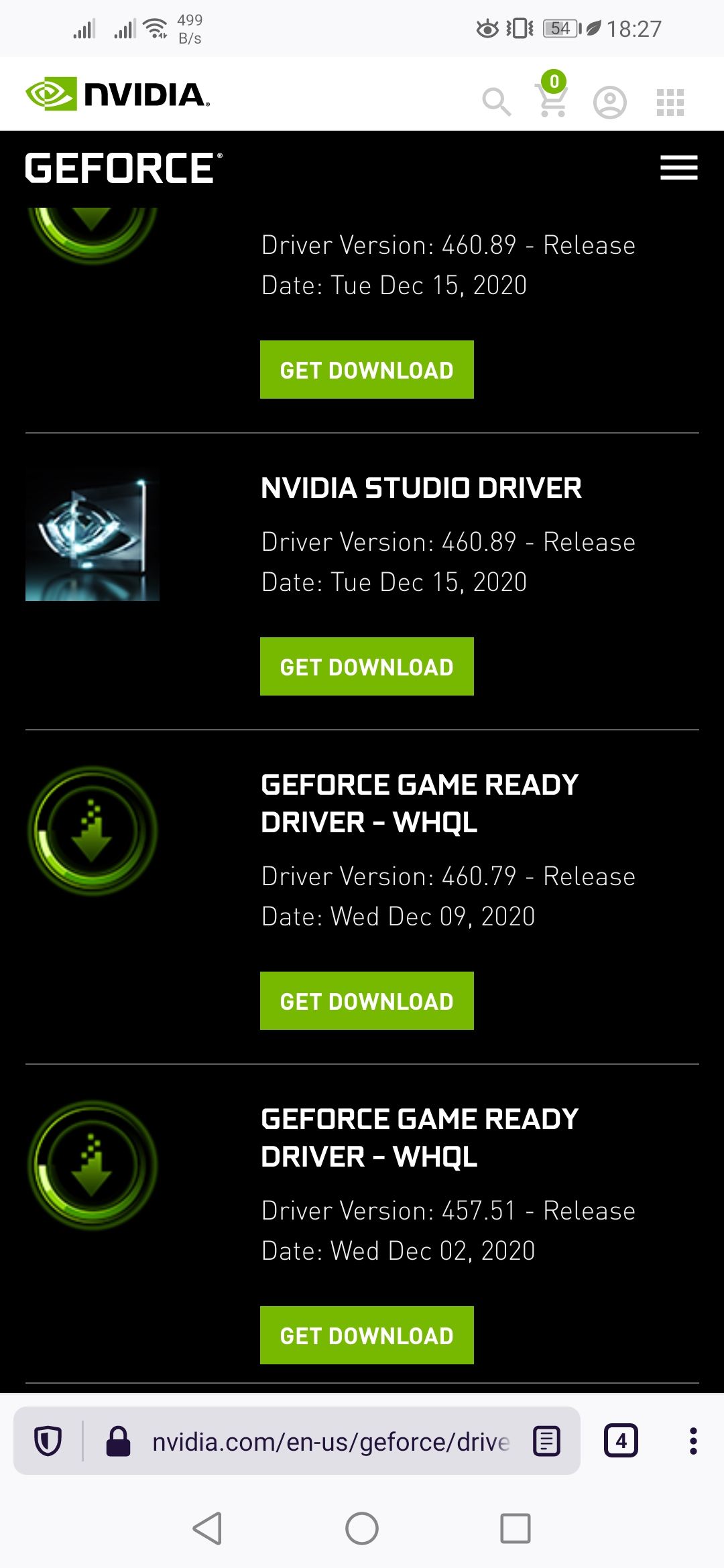

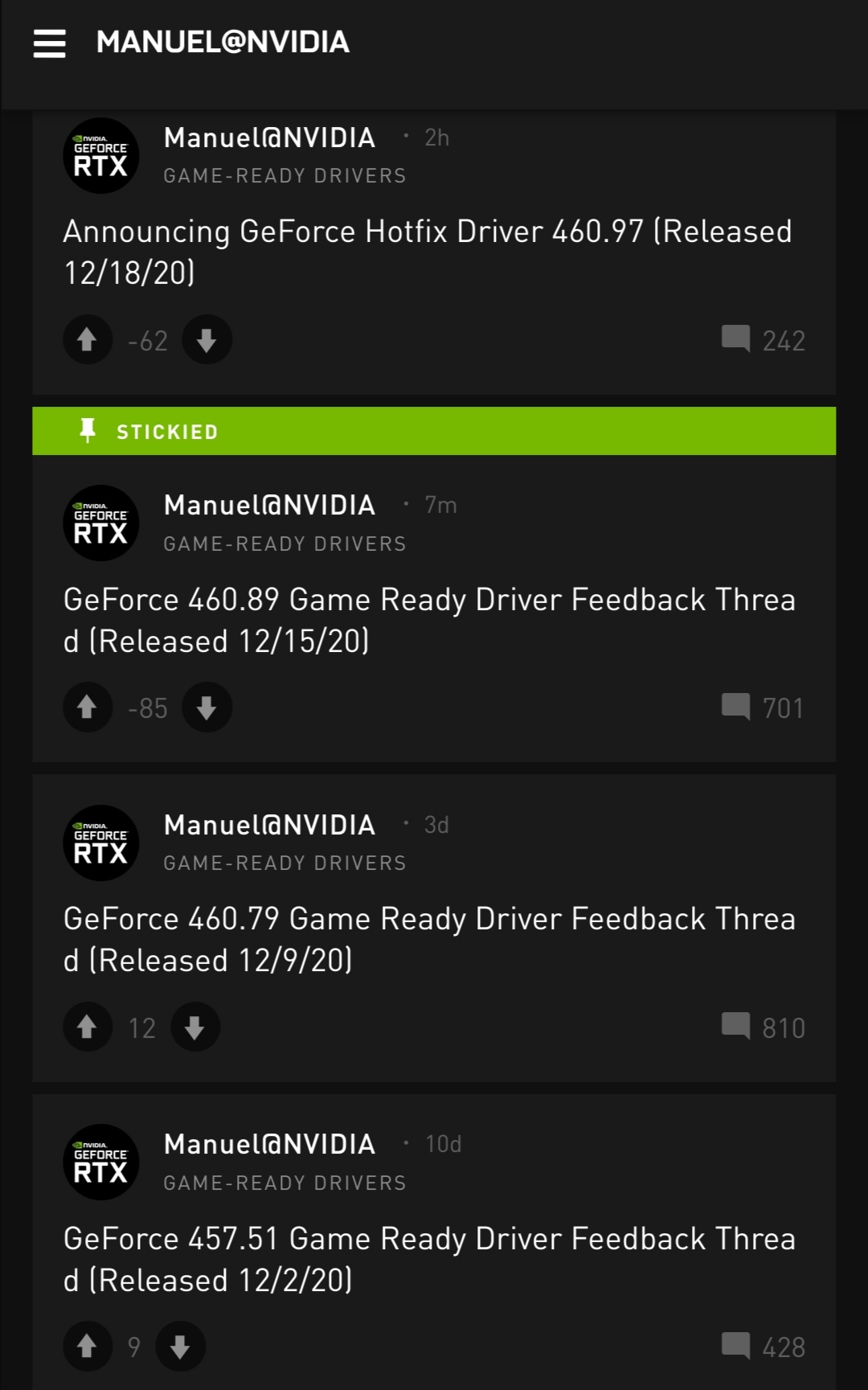

Es stehen mit Hotfix gerechnet 4 Treiber für deine graka zur Verfügung.Ich würde den 457.51 zum testen nehmen. Das Verhalten kann auf ein Treiber Konflikt deuten, ob es wirklich so ist hilft nur ein auschlussverfahren. Teste erstmal die 4 Treiber um das zu erst auszuschließen.
Sollte die RX570 funktionieren, teste ich mal die Hotfix-Treiber. Sind diese nur auf der Website zu finden oder auch in der GeForce Experience Software?
