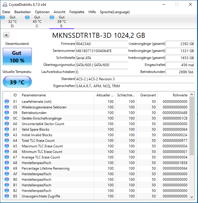

Festplatte defekt, mit CrystalDiskInfo prüfen, vollständigen Screenshot hier reinstellen.
Sonst fällt mir kein Grund ein. In ca. 25 Jahren ist noch kein Programm bei mir weg gelaufen.

Hatte vor paar Jahren genau das selbe, Steam Spiele waren über Nacht plötzlich weg (deinstalliert).
SSD eingeschickt, wurde geprüft und war defekt, obwohl Crystal Disk Info sagte es sei alles gut.
Wenn du eine weitere Platte hast, teste diese mal ob die Spiele dann auch verschwinden.
Wir können übrigens auf einem Screenshot nicht nach unten scrollen :rolleyes:

Ups habe mir das Programm nicht wirklich angeschaut und gedacht dass das alles ist, dass ihr nicht scrollen könnt ist mir durchaus bewusst.
Ist das weiter unten noch relevant, dann mache ich noch eine screenshot
