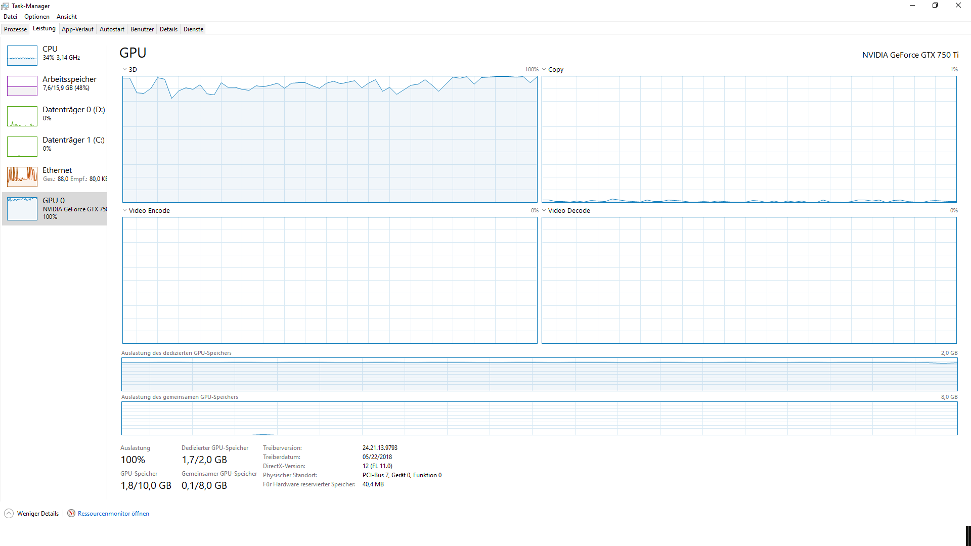

PS: ich weiß nicht ob das Wichig ist aber wenn ich im Task Manager nach der Leistung gucke, ist meine GPU immer auf 100%.
Das ist wichtig, das widerlegt nämlich das, was ich gerade gesagt habe.
Solange Deine GPU immer 100% ausgelastet ist, solange bist Du im Graka-Limit und nicht im CPU-Limit.
Jetzt musste nur schauen, was genau in dem Moment passiert, wo Deine Framedrops sind. Und da Du ja in der Regel beim zocken in den Taskmanager schauen kannst, gibt es meinen Beobachte-Hinweis in der Signatur.
kurz nach dem drop habe ich einen Screenshot gemacht

GraKa permanent 100 % Auslastung ! Deine CPU langweilt sich.
Bitte nicht dem Task Manager bei der GPU vertrauen!
Behauptet bei mir auch in verschiedenen Spielen die GPU wäre auf 100% obwohl sie das definitiv nicht ist. Am besten sieht man u.A. die GPU Last in GPU-Z.
In HisN seiner Signatur auf "Beobachte" klicken, dort wird genau erklärt, wie man herausfinden kann, was limitiert.

was ich aber nicht verstehe ist, dass wenn ich auch in spielen die niedrigste auflösung eingestellt habe, die Graka immernoch 100% ausgelastet ist. ( Habe in den Spielen immer ca 200-300 FPS)
Da siehste mal wie lahm die Graka im Grunde genommen ist^^
Irgendwas muss halt limitieren, sonst hätten wir alle unendlich viel FPS.

Die Anzeige im TM ist nicht die Pixel wert... der zeigt mir auch 100% obwohl ich ein Spiel mit Gsync auf 165fps begrenze und noch locker 100 mehr haben könnte.
