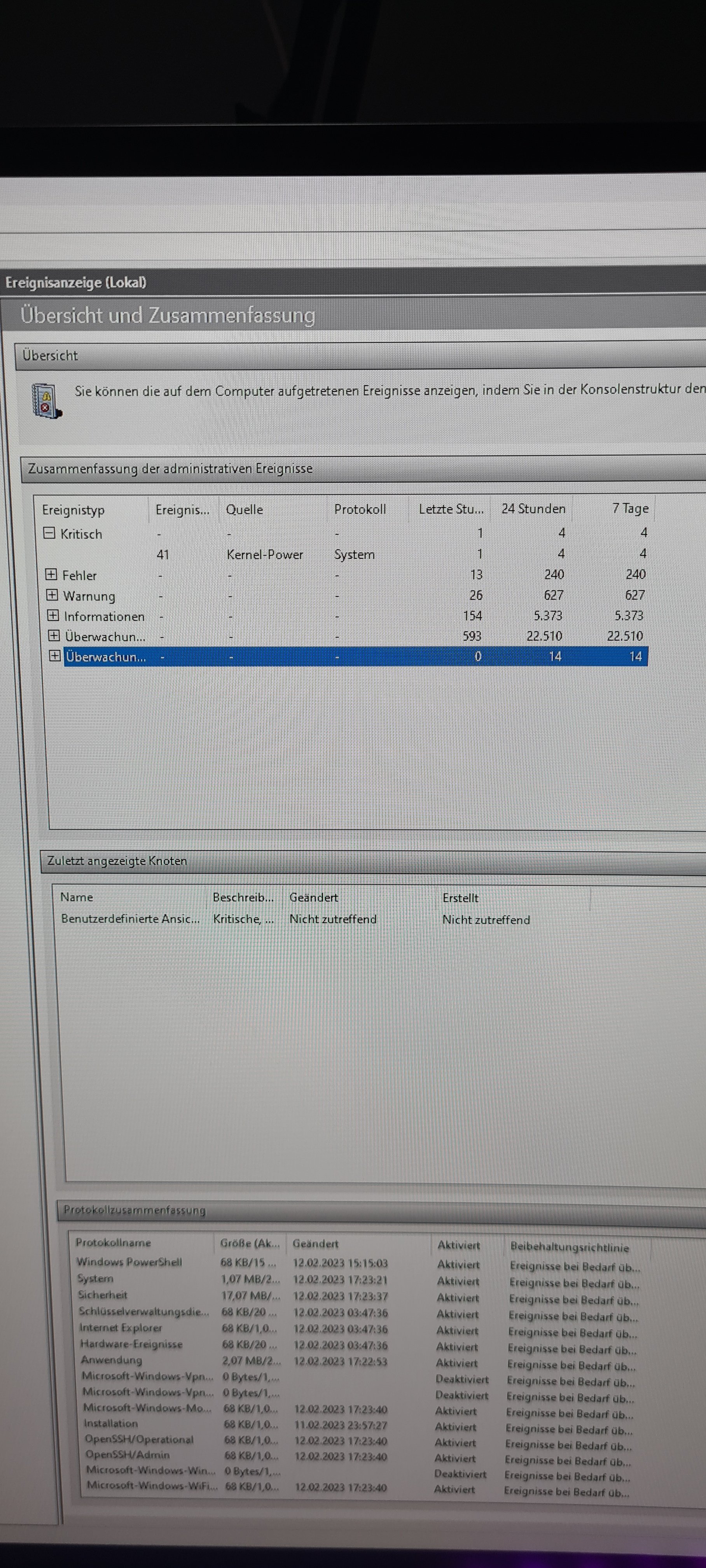

Was sagt die Windows Ereignisanzeige?

Wo finde ich die Ereignisanzeige?

Fujiyama schrieb:
Lief der PC schonmal ohne Probleme? Wie alt ist das System?
Wurde etwas am System verändert seitdem das Problem auftritt?
Mal die Temperatur überprüft?

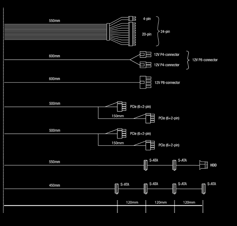

Wie ist die GPU genau angeschlossen?
Mehrere Kabel oder ein Y-Strang?
Dann nutz bitte mal 2 separate Kabel.
Das Netzteil ist schon mit Kabeln versehen:/ kann leider nicht plug and play
Und dennoch hat das Teil 2 einzelne Kabelstränge die du verwenden kannst.
Ohne das jetzt technisch darlegen zu wollen: die einzelnen Kabelstränge sind innerhalb des Netzteils unterschiedlich angebunden. Wenn du 2 einzelne Kabel verwendest - was meistens Sinn macht - verteilst du die Last besser im NT. Das macht insbesondere bei einem technisch eher schwachen NT wie dem System Power Sinn.
Also nutze mal deren zwei. Und überlege dir, ob du nicht lieber das NT zurücksenden und durch was gscheiteres austauschen willst.

von dem einen 500mm kabel nutze ich halt das weiter links ist für die gpu
okay versuch ich gleich mal.
