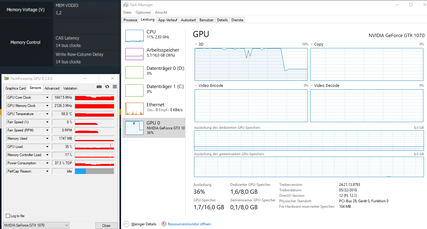

Hier mal ein Vergleich GPU-Z zu Task Manager.
Einmal bei EVE Online (Fenstermodus) da passt die Anzeige GPU Load zusammen.
Bei Paladins sehe ich im Task Manager 100% Load bis ich aus dem Spiel tabbe, erst dann stimmen die Werte bei ca. 35% überein.

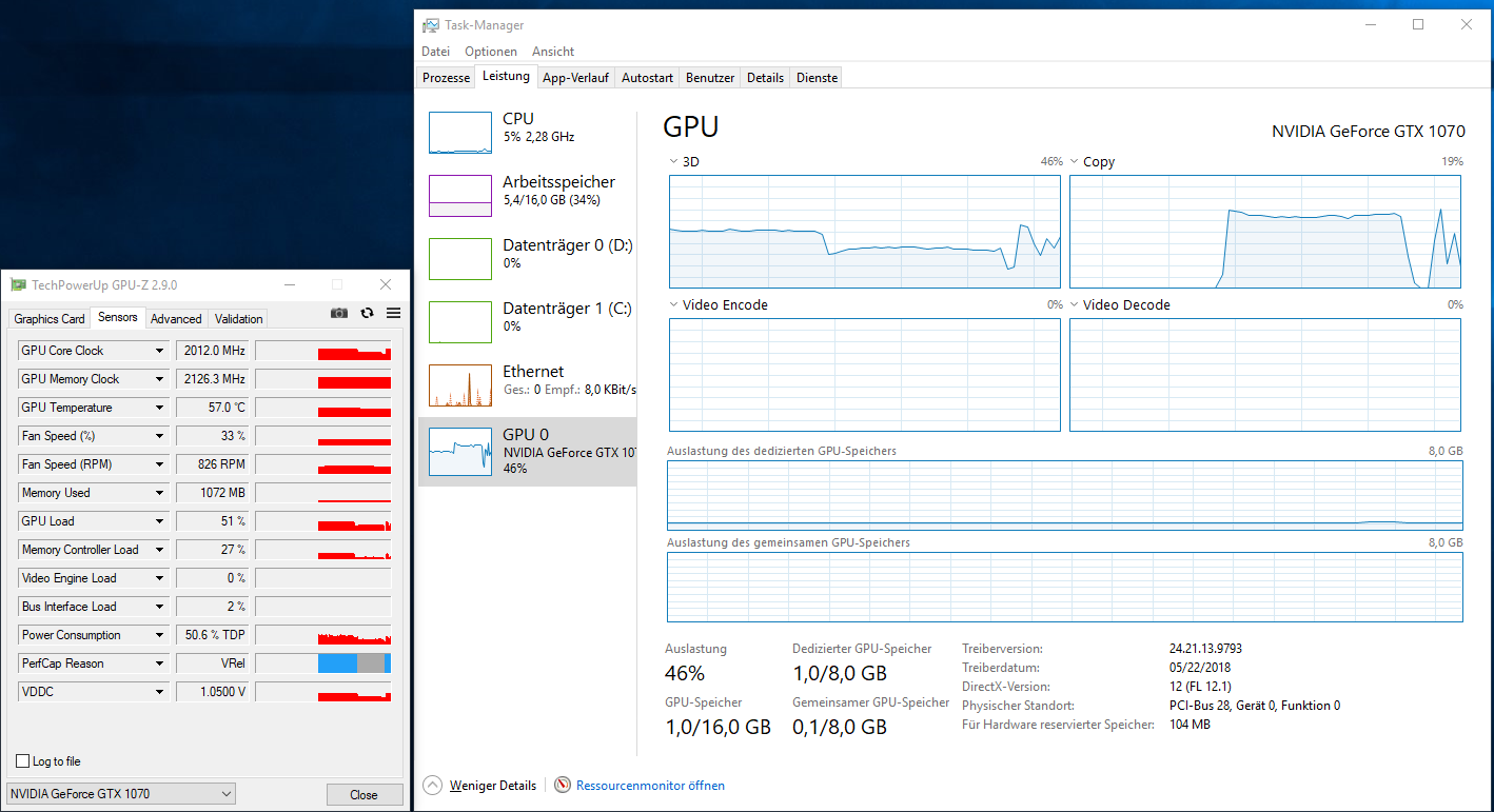

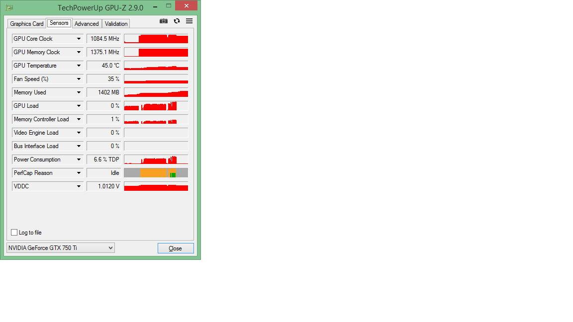

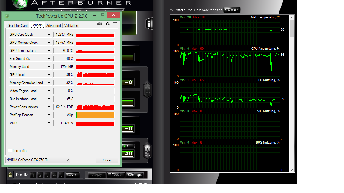

ist das bei "PerfCap Reason" bei mir normal? wenn ich das mit dir vergleiche, sieht das komplett anders aus
hab genau dann eine screenshot gemacht wo ich die drops bekommen habe. was ich auf jeden fall erkennen kann ist, dass die GPU auslastung in diesem Moment auf 0% gefallen sind
Edit: das mit 0% passiert jedesmal wenn ich raustabbe, also sollte da kein problem sein

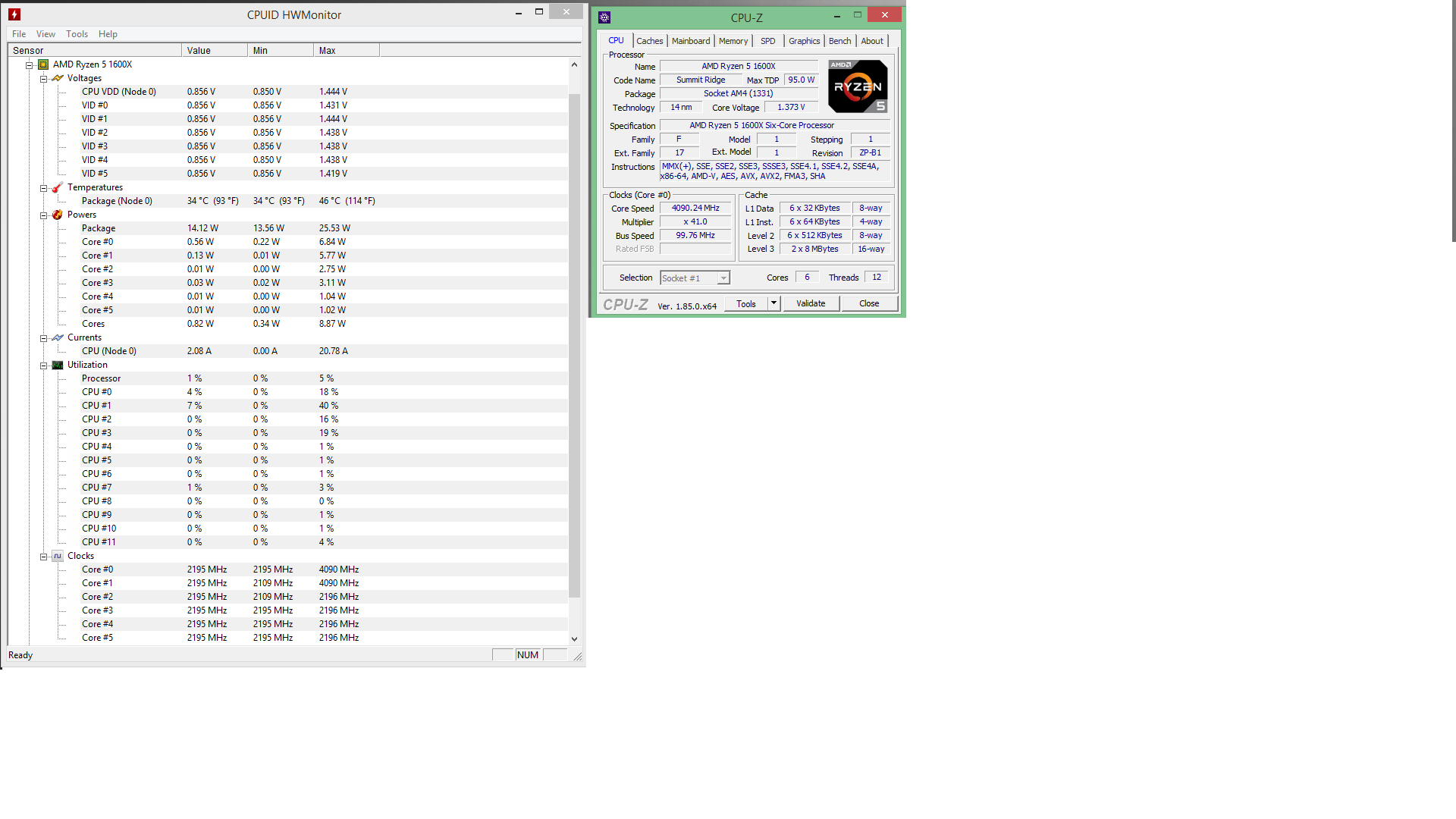

Guten Morgen.......erst mal, es ist "die CPU".....somit musst du schreiben "....ob was an meineR CPU ist"
mir fällt aber nichts negatives auf. Außer vielleicht die max. VCore ist auf AUTO viel zu hoch. Ich denke nicht, dass es nötig ist, bis über 1,4 VCore zu geben.

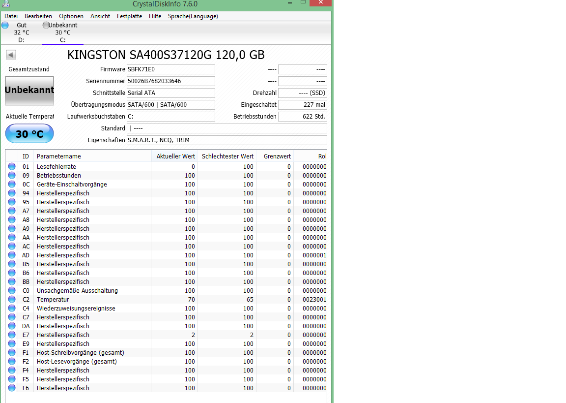

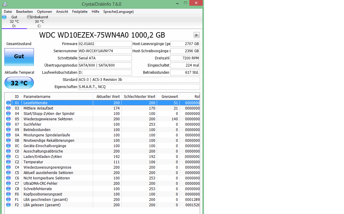

Welche HDD ist es genau ? Schonmal die HDD gestestet mit CrystalDiskInfo ?

Ich hatte selberes Problem. Lag tatsächlich an der HDD die langsam den Geist aufgegeben hat.
Makaveli94 schrieb:Welche HDD ist es genau ? Schonmal die HDD gestestet mit CrystalDiskInfo ?
https://www.amazon.de/gp/product/B0088PUEPK/ref=oh_aui_detailpage_o07_s00?ie=UTF8&psc=1 Die ist noch aber habe die bisher nicht getestet. Mache das mal eben.
hier ist einmal meine ssd und hdd.
Makaveli94
- Juni 2016
- 777
Ok HDD scheint in Ordnung zu sein aber warum zeigt der bei der SSD Unbekannt an.

Makaveli94 schrieb:Ok HDD scheint in Ordnung zu sein
Ich hab schon Platten gesehen, die als OK im Smart-Status angezeigt wurden und doch kurz vor dem Exitus standen bzw. einem intensiven Scan nicht standhielten. Und wie will man den Zustand halbwegs beurteilen, wenn die letzten und damit wichtigsten Ziffern der Rohwerte nicht sichtbar sind?
@ xTheOGU
Stell mal bitte unter Optionen/Erweiterte Optionen/Rohwerte auf "10 [DEC]" und sorge dafür, dass alle Ziffern angezeigt werden.
Btw.: Mir ist ohnehin schleierhaft, warum bei der Vermutung auf defekte Platte so gerne CDI genommen wird. Mit HDTune kann man wenigstens einen Speedtest und einen intensiven Lesetest machen, womit sich Fehler viel besser finden lassen (beim Speedtest zumindest dann, wenn es sich nicht um die Systemplatte handelt oder man im abgesicherten Modus ist). Und Smart-Werte auslesen kann es ohnehin.
Der einzige Vorteil von CDI ist eine permanente Überwachung und Warnung bei offensichtlicher Zustandsänderung. Zum echten Auffinden von vermuteten Fehlern ist es eher ungeeignet...
Darum bitte auch einen Lesetest bzw. Error Scan mit HDTune machen! (nicht Quickscan!)
