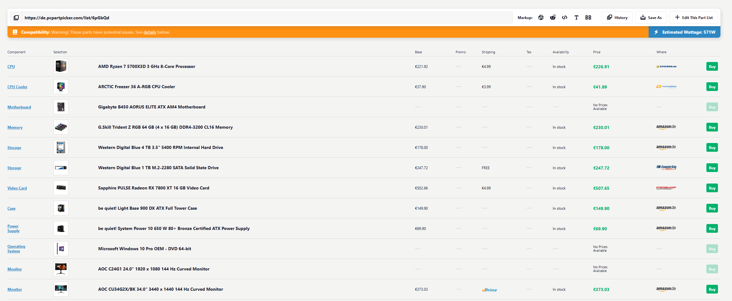

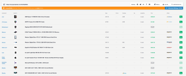

Ich habe Ende letztes Jahr hier einen Beitrag erstellt zum Upgrade meines Systems, ist jetzt auch alles durch und alles im Computer. Dennoch habe ich seit gestern eine merkwürdige Beobachtung gemacht.
Als Link von pcpartpicker (im Anhang als Bild)
https://de.pcpartpicker.com/list/6pGbQd
Soweit so gut, laut Partpicker gibts es auch keine Komplikationen.

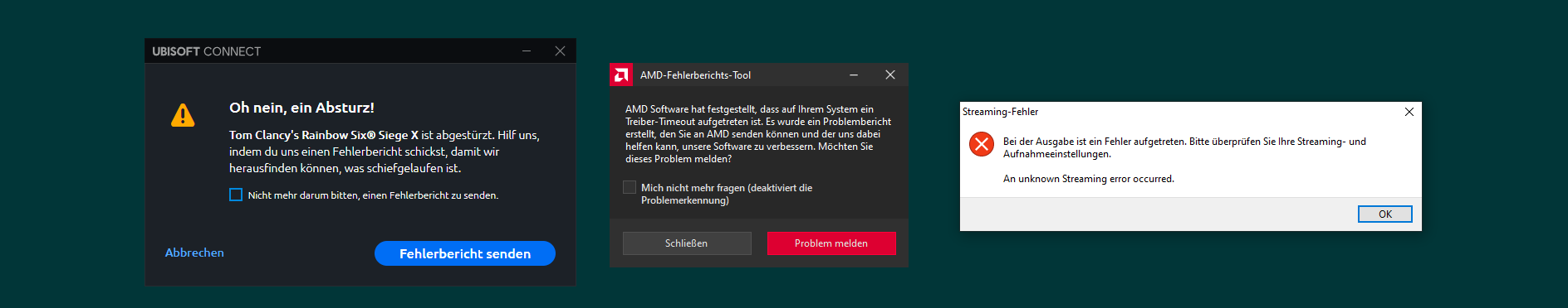

Angehangen habe ich noch die Fehlermeldungen die von Streamlabs Desktop, AMD und Ubisoft kommen. Angeblich ein Treiber-TimeOut? Ist aber, da die Karte neu ist, auch alles auf dem neusten Stand.

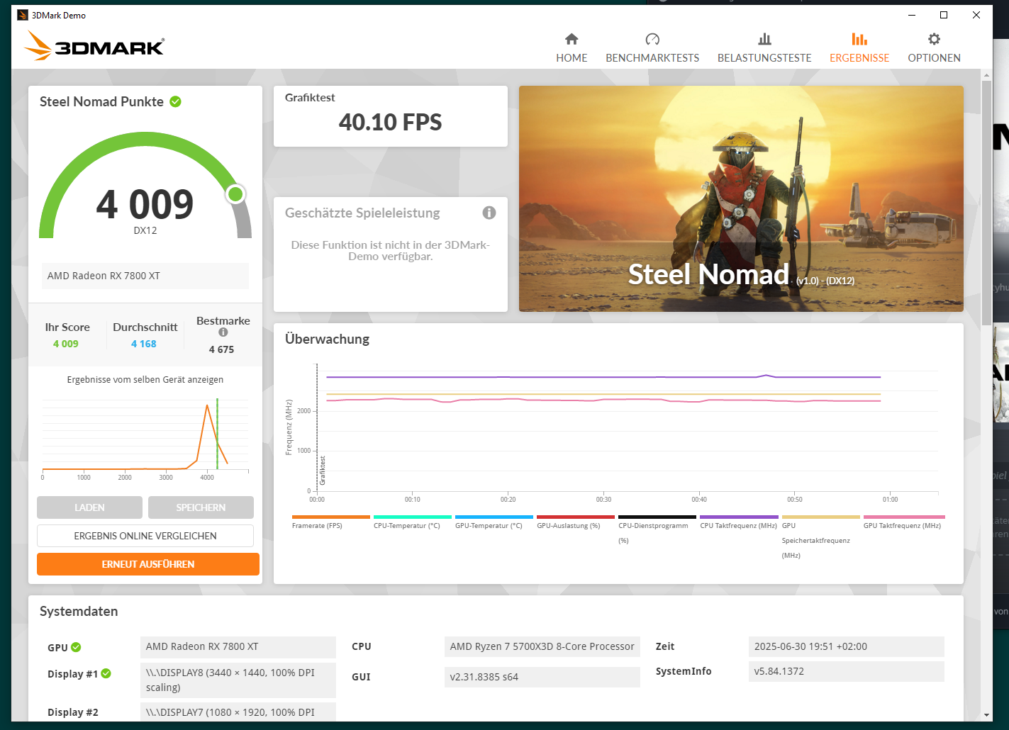

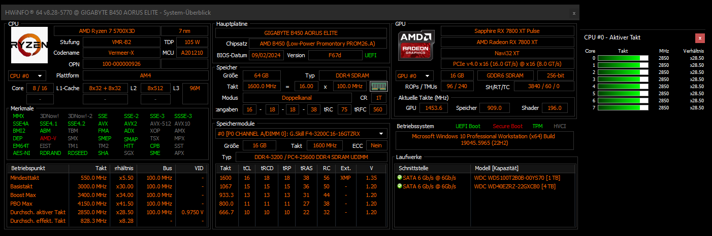

Bitte Screenshots der Konfiguration mithilfe des Systemüberblicks von HWiNFO und GPU-Z posten, damit man einen schnellen Überblick über Systemkonfiguration (u.a. die BIOS-Version des Mainboards) bekommt.

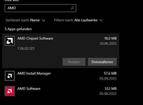

Wird der aktuelle Chipsatztreiber von AMD für das Mainboard verwendet?
Die Version des AMD-Chipsatztreibers lässt sich bei Windows in der Übersicht der installierten Apps finden, bei Eintrag "AMD Chipsatzsoftware" wird die Versionsnummer angezeigt.

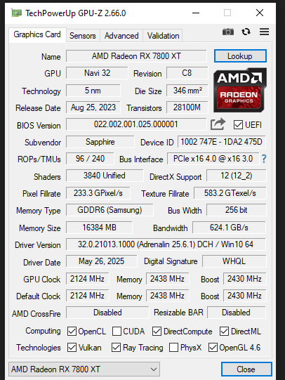

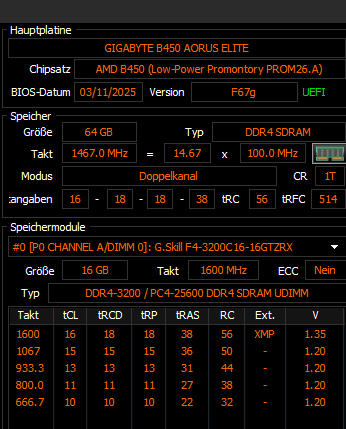

Angehangen Screenshots von GPU-Z und HWINFO.

Die Funktion "Resizeable BAR" bzw. "Smart Memory Access" wurde für die Grafikkarte nicht aktiviert, das könnte etwas Tempo und Stabilität kosten.
Ist der aktuelle Chipsatztreiber von AMD (Version 7.06.02.123) installiert? Du hast die Version des Grafikkarten-Treibers angegeben.
Da du laut PC-Partpicker und HWiNFO vier RAM-Module verwendest:
  • Reduziere die Geschwindigkeit des RAM testweise auf 2933 MHz oder 2667 MHz, 3200 MHz könnten bei 4 RAM-Modulen zu viel für die CPU sein.
  • oder nutze zu Testzwecken "nur" zwei RAM-Module auf dem zweiten und vierten Steckplatz, von der CPU aus gesehen.

BIOS durch den 5700X3D auf die neueste Version aktualisiert, der brauchte und wollte das. Treiber von AMD alle aktuell, Windows macht permanent automatische Updates.
Das BIOS ist laut Screenshot von HWiNFO nicht das aktuellste, laut Gigabyte-Webseite existiert eine aktuellere Version.
Vielen Dank, ist jetzt auf jeden Fall aktiviert!

Chipsatztreiber des Mainboards
hab ich als Bild jetzt angehangen
bei mir auf dem System aktuel f67d, spielt das hierbei eine äußert große Rolle oder eher eine kleinere Rolle wenn "nur" eine Version fehlt. Könnte natürlich immer sein, dasss damit etwas gefixt wurde, keine Frage!

Aktuellster Chipsatz-Treiber, Version
7.06.02.123 https://www.amd.com/de/support/downloads/drivers.html/chipsets/am4/b450.html vom 13.06.2025.

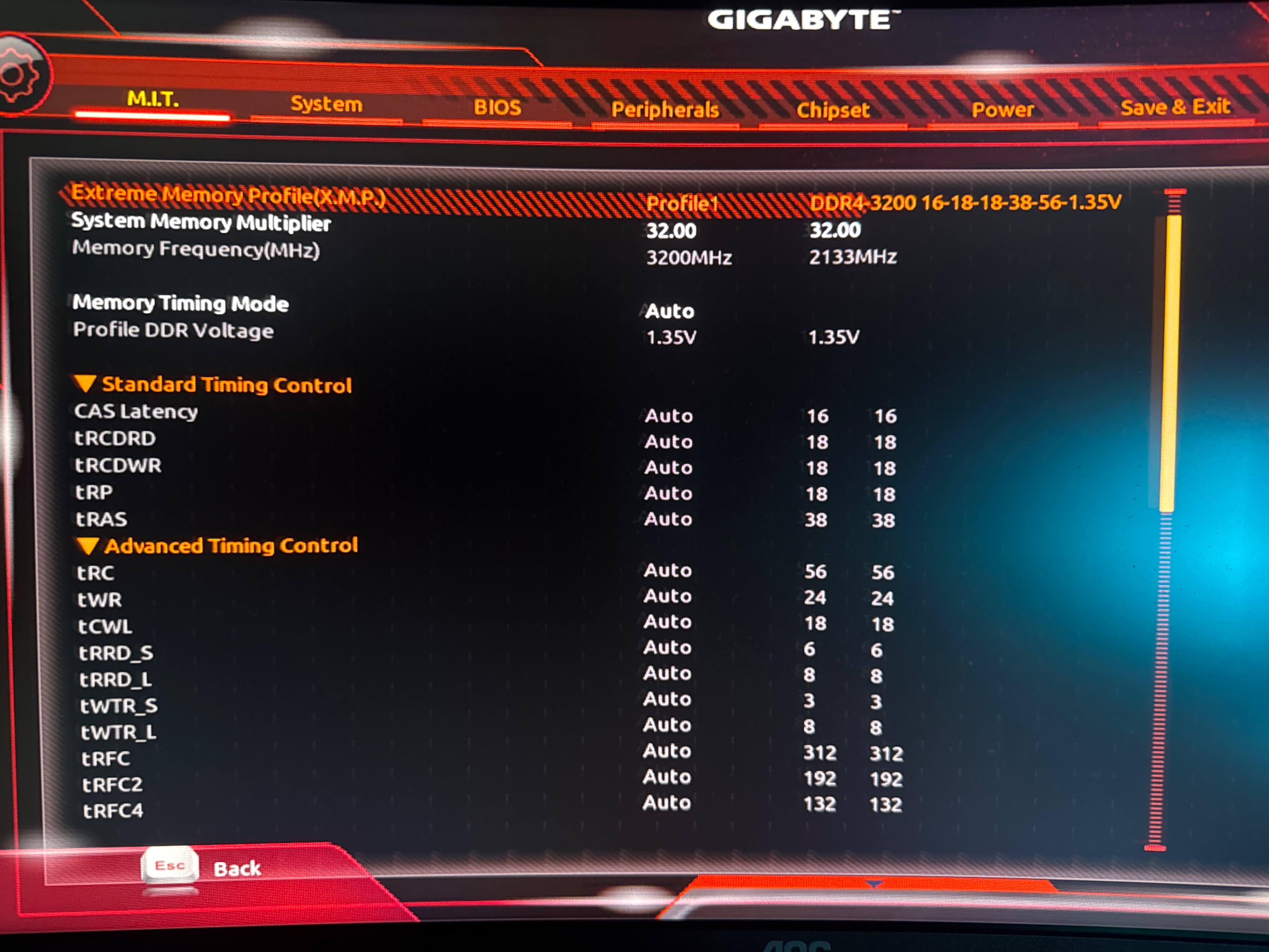

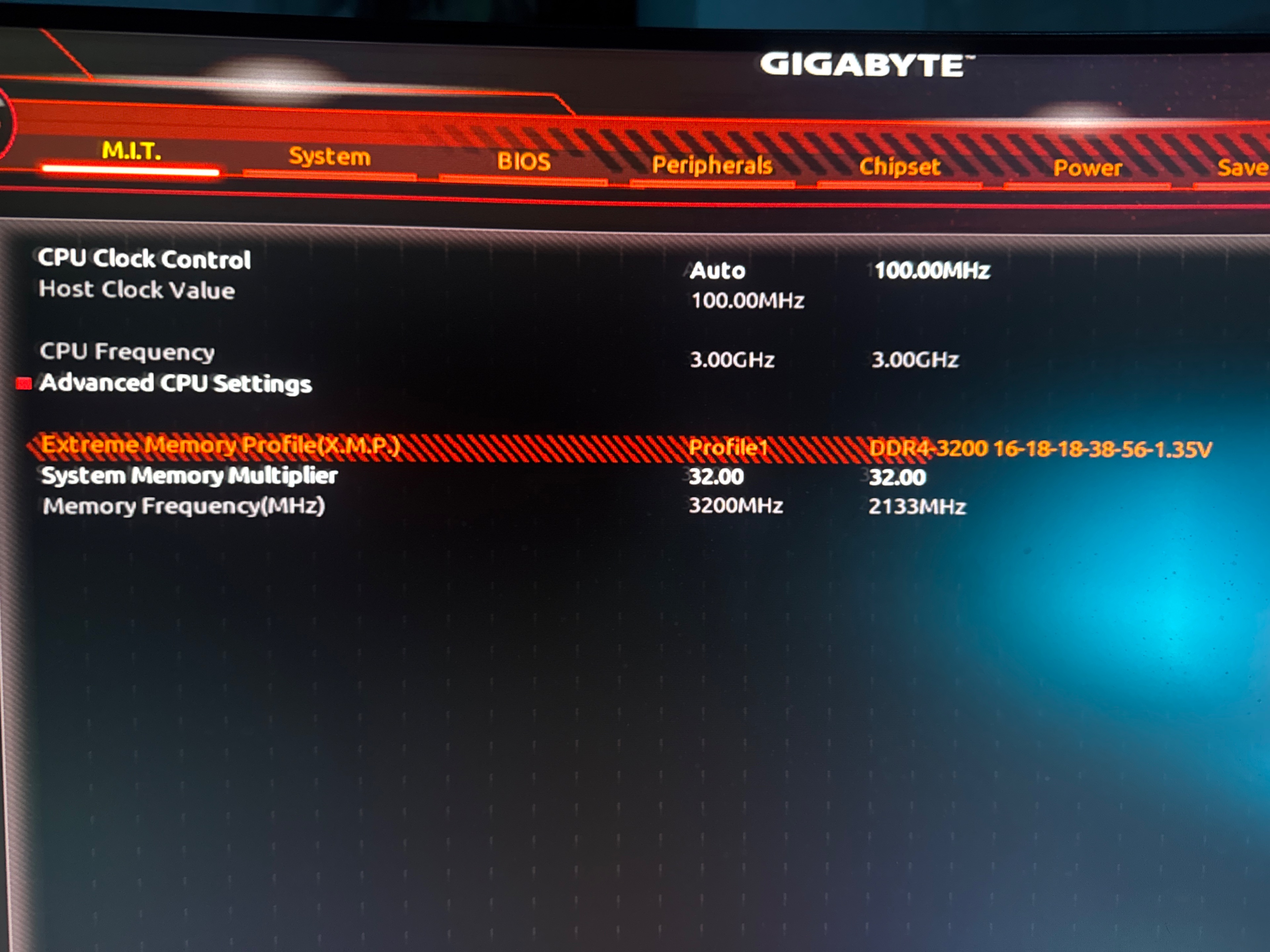

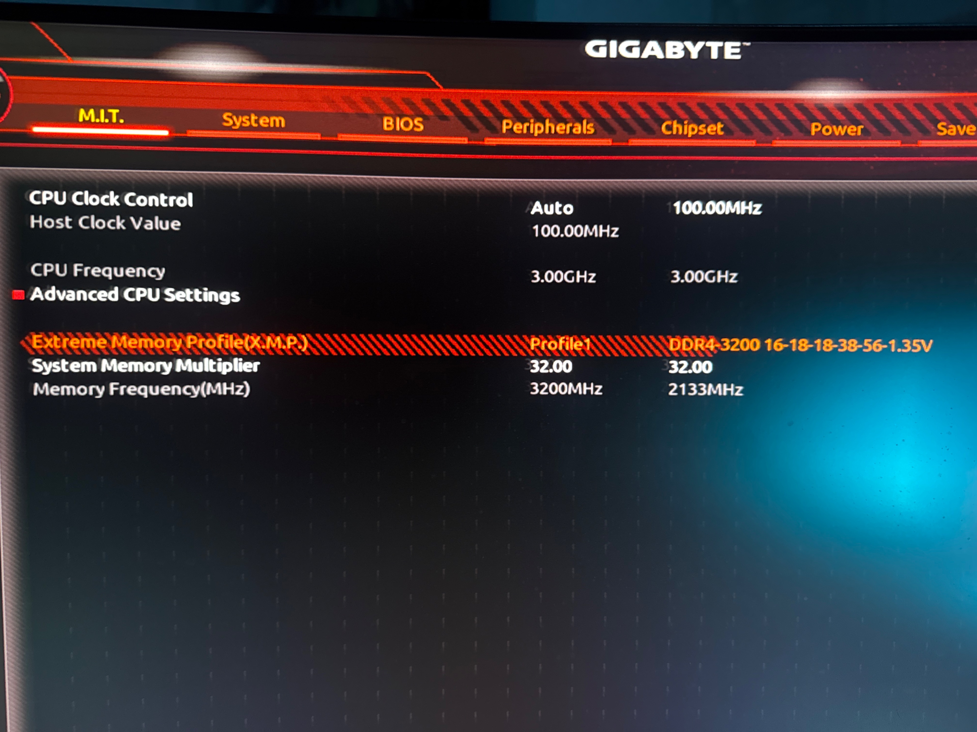

Aaaaha. Hab es auf jeden Fall auf 2933MHz geschafft
Edit: Hab den neuen Takt von 2933MHz eingefügt. Ist ja Doppelkanal also sollten 1467MHz richtig sein, korrekt? Arbeitsspeicher ist mittlerweile auf 2666MHz und es stürzt auf dem großen Monitor immer noch ab.
Also, jetzt wird es verrückt: Das Spiel, welches bis vor 2 Tagen noch auf dem kleinen Monitor problemlos mit keinerlei Problemen lief, ist in meinem jetzigen Test auch einmal komplett abgestürtzt. Also irgendetwas, muss sich innerhalb der letzten zwei Tage verändert haben, dass das jetzt auch dort nicht mehr funktioniert. Oder ich habe jetzt einfach zu viel rumgespielt, keine Ahnung. Aber, wenn es selbst dort nicht mehr funktioniert, bin ich komplett, aber wirklich komplett ratlos.
Dann mach es doch mal anders.
Bau die beiden neu gekauften Arbeitsspeicher-Riegel testweise mal aus.
Dann gehst du ins BIOS, einmal auf Werkseinstellungen zurücksetzen
und danach einzig XMP und "Resizeable BAR" / "Smart Memory Access" wieder aktivieren.
Dann nochmal testen.
Also so das nur ein Riegel pro Speicherkanal verbaut ist, in der Regel sind das die Slots 2 und 4 von der CPU aus gesehen.
Mit nur zwei Arbeitsspeicher-Riegeln verbaut, sollte DDR4-3200 problemlos machbar sein.

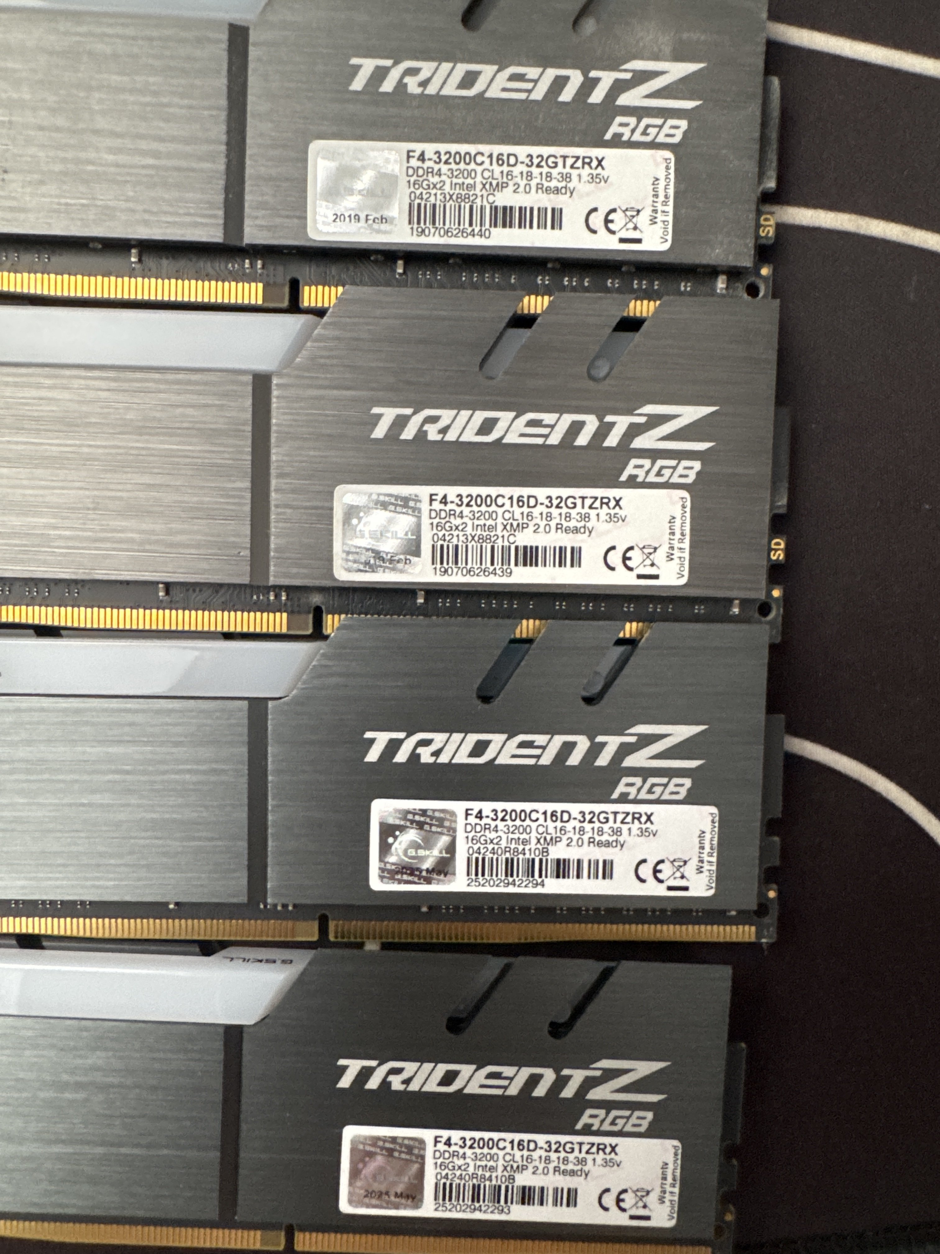

Dann wäre noch interessant zu wissen, ob die beiden neuen Riegel exakt die identischen Modelle sind wie die beiden älteren.
Ob der hier genutzte Arbeitsspeicher SingleRank- oder DualRank-Speicher ist, kann ich nicht zweifelsfrei finden.

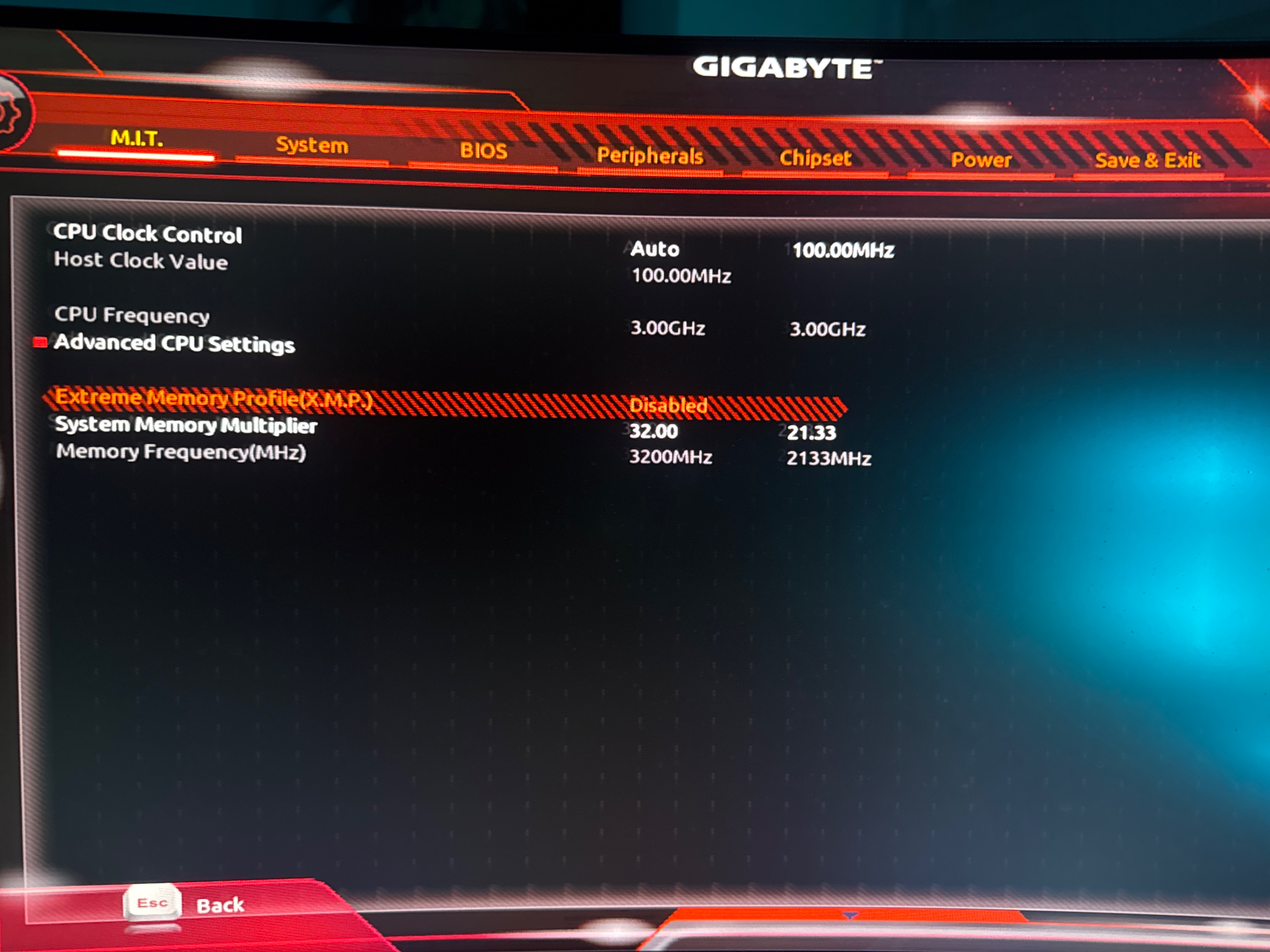

Nächste Variante wäre XMP/EXPO abzuschalten, dann sollte der Arbeitsspeicher DDR4-2133 laufen und das sollte nun wirklich gar keine Probleme machen.

Die Grafikkarte hat 266W, die CPU 105W, macht 371W, 50W für den Rest macht etwa 421W.
Ein 650W Netzteil sollte da eigentlich ausreichen, wobei das
be quiet! System Power 10 650W nicht gerade das qualitativ beste ist...
Sollte es am Ende am Netzteil liegen, würde ich zum
be quiet! Pure Power 13 M 750W https://geizhals.de/be-quiet-pure-power-13-m-750w-atx-3-1-bp026eu-a3503689.html
greifen.
Wenn ich mir die Zahlen über dem Strichcode anschaue, sind sie unterschiedlich. Die Bezeichnung ist aber die selbe.
