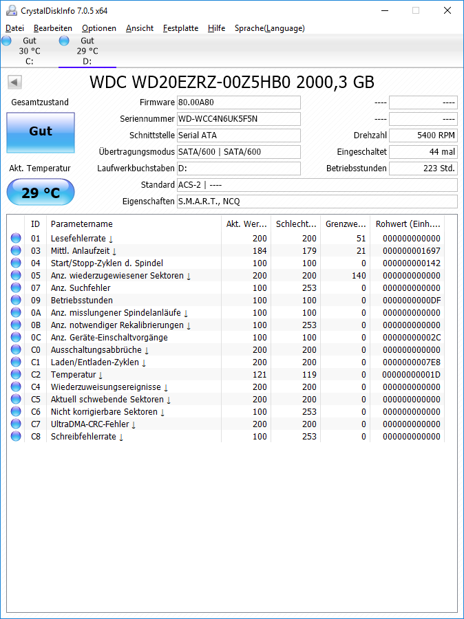

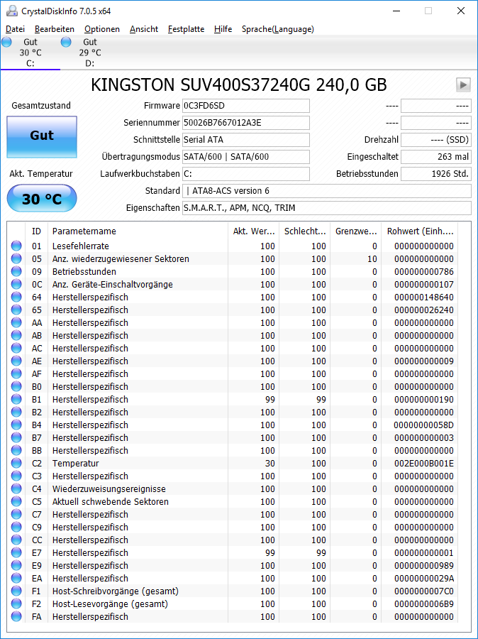

SATA Kabel tauscht man nicht blind, denn gute SSDs und alle HDDs haben ein Attribut in den S.M.A.R.T. Werten welches Kommunikationsfehler mit dem Host Controller anzeigt. Poste also einfach mal die Screenshots von CrystalDiskInfo für die SSD und die HDD(s), ziehe aber bitte das Fenster soweit auf, dass alle Attribute und auch die Rohwerte vollständig sichtbar sind, also keine Scrollbalken mehr erscheinen. Bitte machen den Screenshot aus Windows und nicht mit einer Kamera vom Bildschirm und nur den von CrystalDiskInfo, mit Alt+Druck erzeugt Windows einen Screenshot des aktiven Fensters in der Zwischenablage.
Hier sind die Screenshots von Crystaldisk.
Die SATA Datenkabel sind in Ordnung, bei der SSD sind hier die S.M.A.R.T. Attribute dokumentiert, auch wenn CDI die Namen der meisten nicht bekannt sind, so kann man mit der Hilfe der Liste (Kingston dokumentiert die S.M.A.R.T. Werte wenigstens) sehen wie es um die SSD steht.
Die HDD geht regelmäßig in den Unload Zustand, parkt also die Köpfe, bisher was dies 2024 mal der Fall. Außerdem wird sie wohl auch von Windows in den Standby (abschalten der Spindel) geschickt, da sie bei nur 44 Einschaltvorgängen schon 322 Start-Stopp Zyklen der Spindel hat. Nach weniger Zeit das passiert, kannst Du im Energieplan von Windows sehen und einstellen. Das Aufwachen aus dem Unload kann schon zu den beschriebenen Einbrüchen führen. Bei der Red kann man immerhin mit dem "WD5741 utility" den LLC Timer einstellen, also bestimmen nach wie langer Zeit ohne Zugriff die Köpfe beparkt werden und noch früher ging es mit dem WDIdle3 Tool auch dies ganz zu deaktivieren. Titania_WD hat ja vielleicht ein aktuelles Tool für die Blue, auch wenn ich fürchte, dass man es nicht mehr ganz deaktivieren kann, denn bei den neueren Modellen geht das nicht mehr und der Versuch führt dazu, dass die Köpfe sofort nach jeder Aktivität geparkt werden, bewirkt als das Gegenteil von dem was man erreichen möchte.

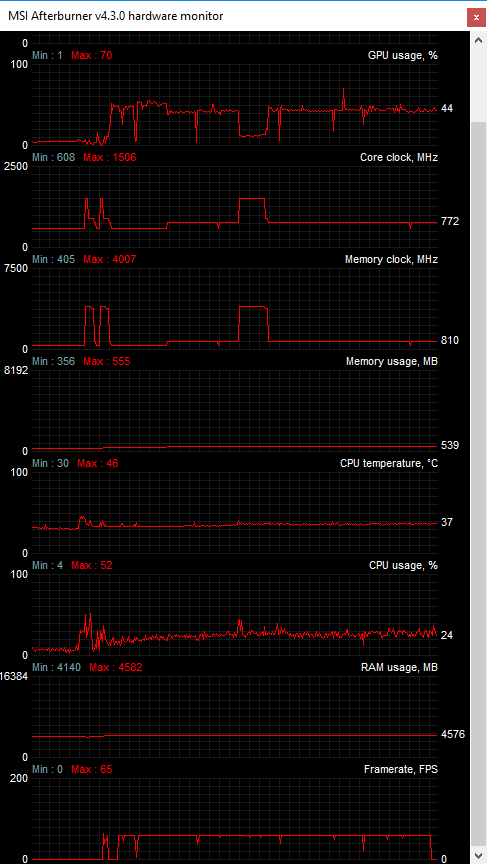

Ich hab nochmal einen Screenshot angehangen von MSI Afterburner, um zu illustrieren, wie der FPS Verlauf aussieht in einem Spiel.
Unten sieht man die FPS. Dies sind alles sehr kurze Einbrüche, die jeweils nur ungefähr 0.5s bestehen.
