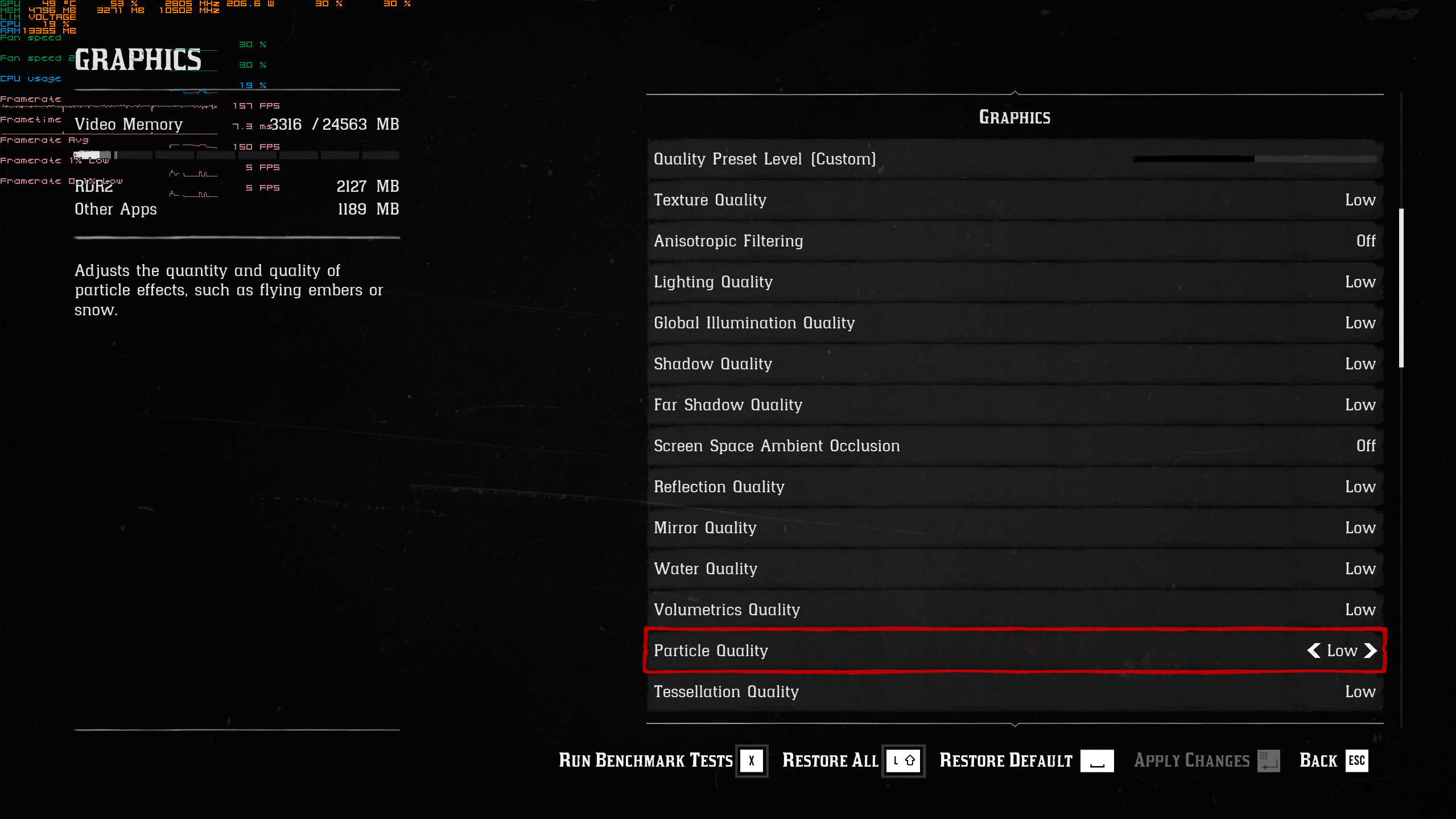

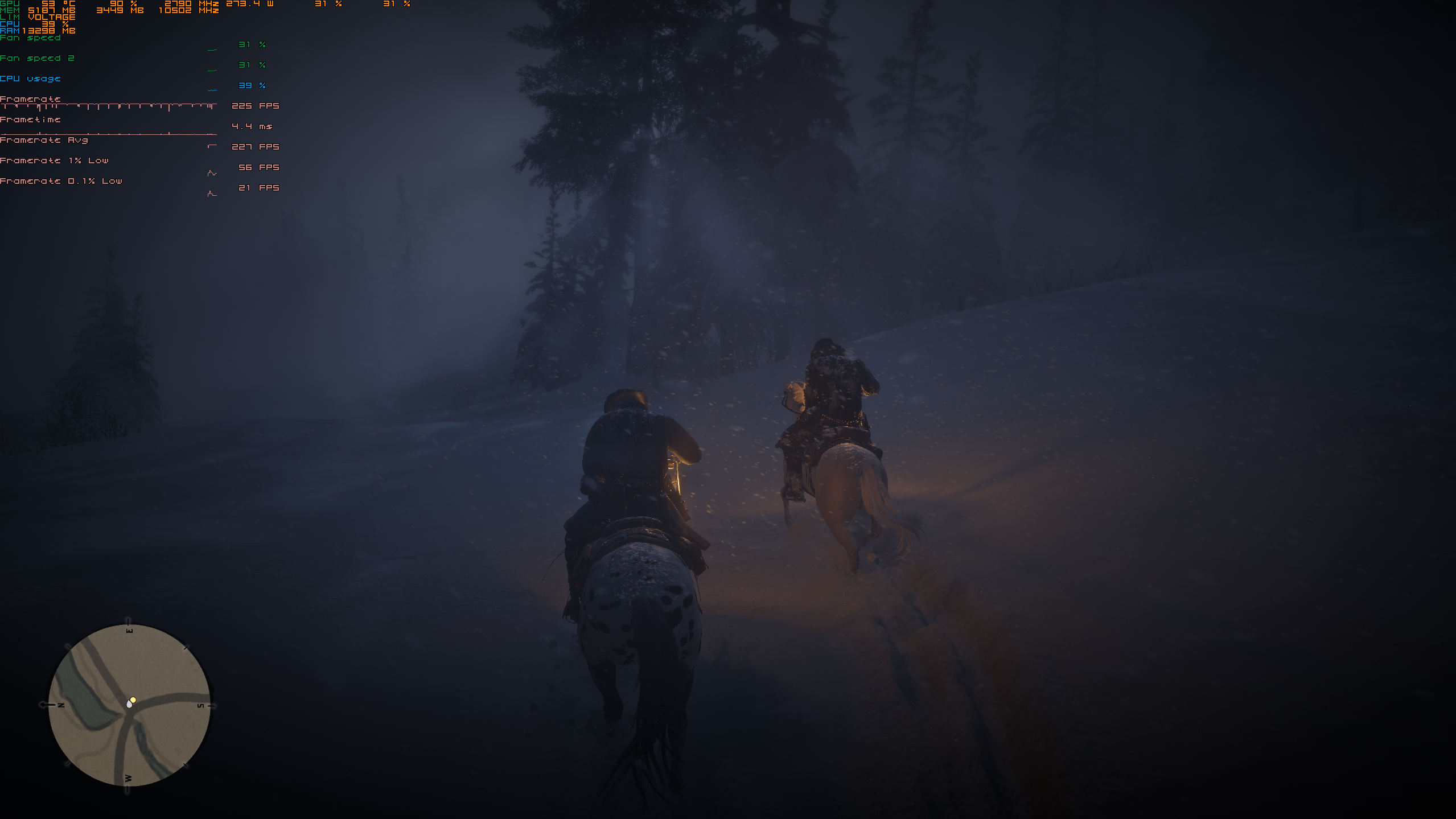

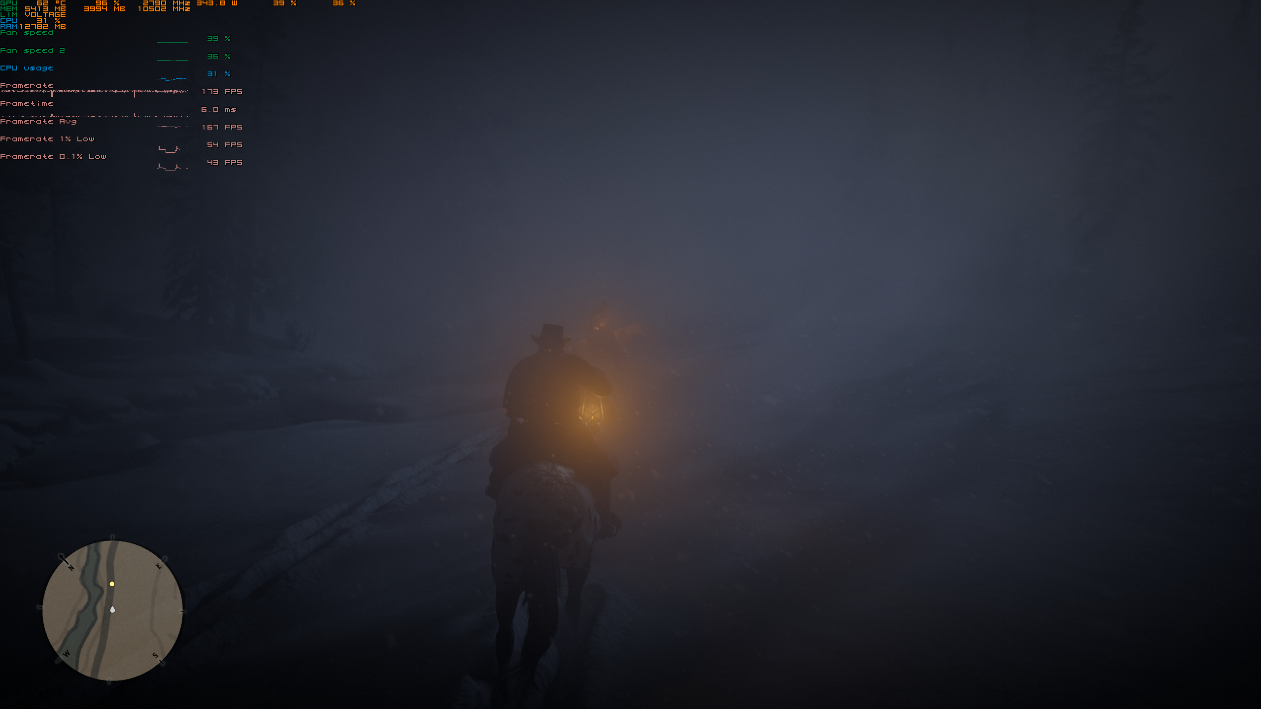

Hab seit längerem das Problem das trotz hoher FPS, sich die Spiele nicht "flüssig" anfühlen. Überwachung mittels Afterburner und Presentmon zeigen teils massive Einbrüche bei den 1% und 0.1% Lows (anbei ein Beispiel von RDR2).

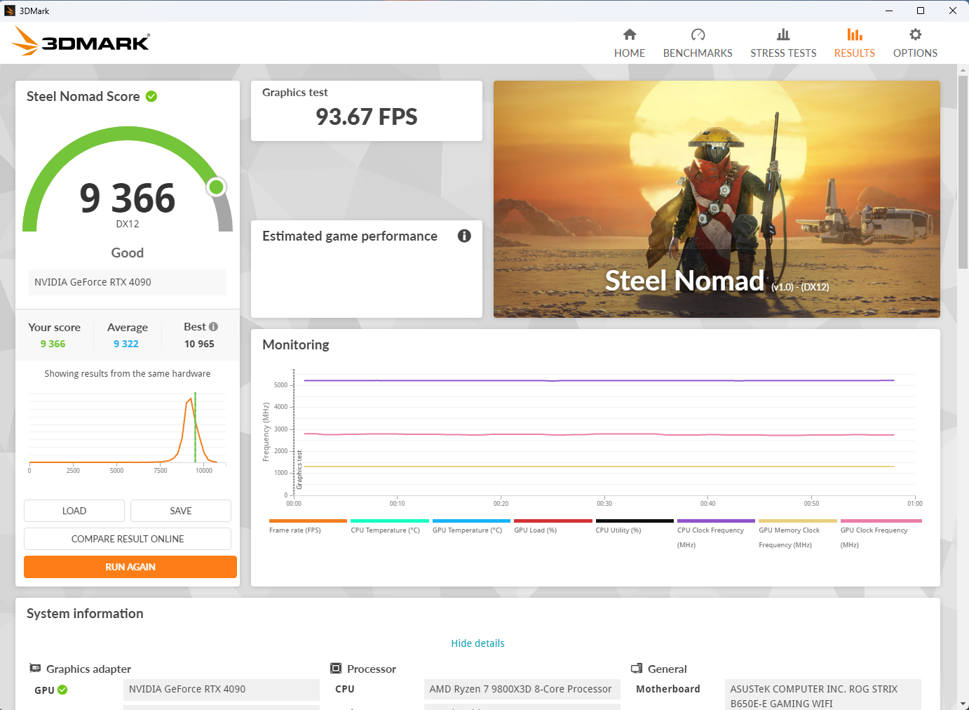

  • Div. Benchmarks (hauptsächlich 3D Mark normal und Stresstests mit 20 Durchläufen und Furmark) durchgeführt ohne Erkenntnisse - die Ergebnisse liegen alle leicht über den Durchschnitt.

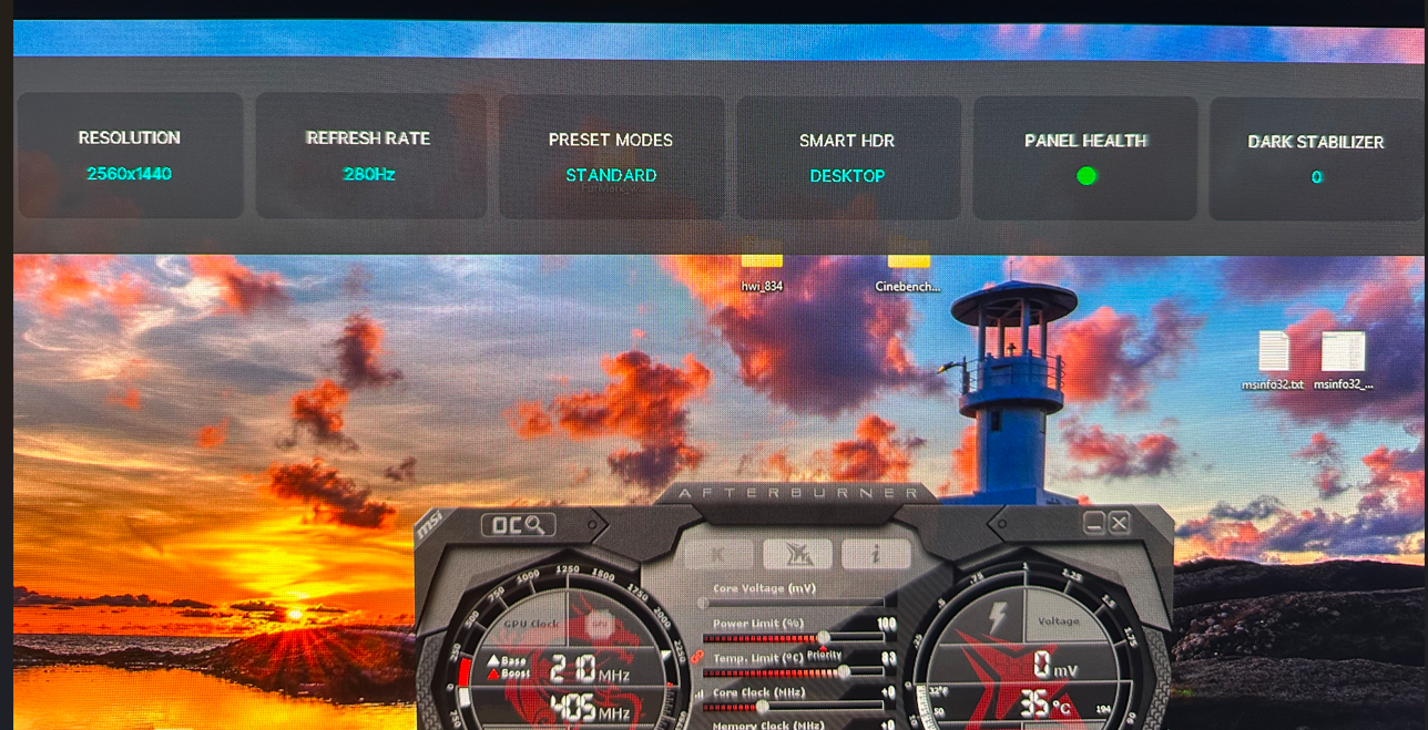

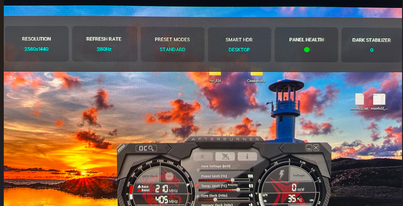

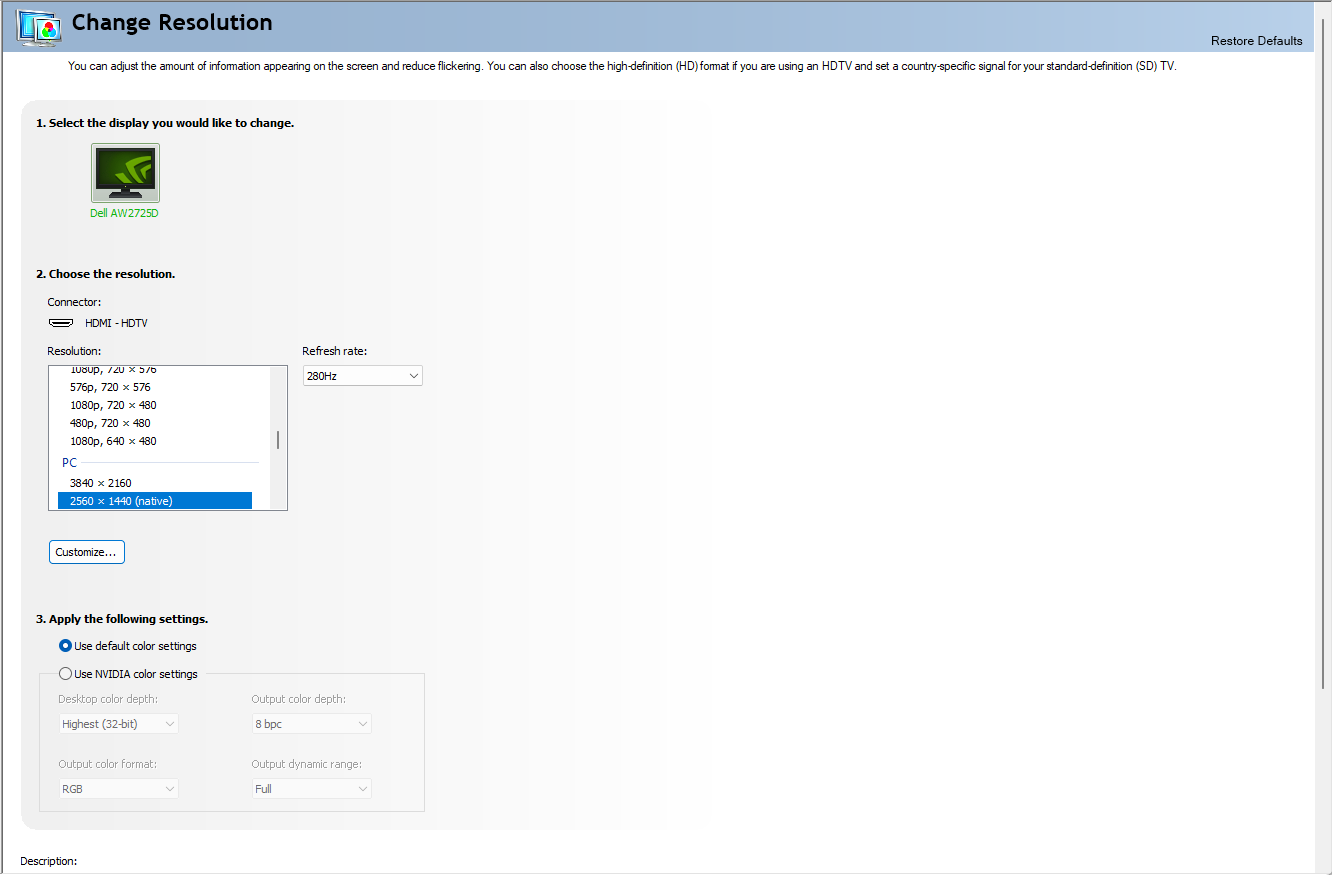

Monitor ist auf 280HZ eingestellt?
Reaktionen: Martin7

RDR2 hab ich mir eigentlich nur für den Test im Sale jetzt geholt, ansonsten sinds hauptsächlich Online-Spiele aber eben um Netzwerk etc auszuschließen wars mir wichtig das auch in Singleplayer-Spielen nachvollziehen zu können. Bin für Vorschläge offen andere Games auch noch zu testen um eventuell bessere Vergleiche zu haben.

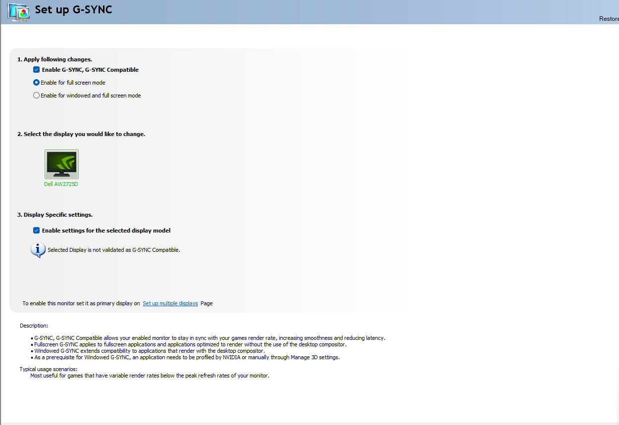

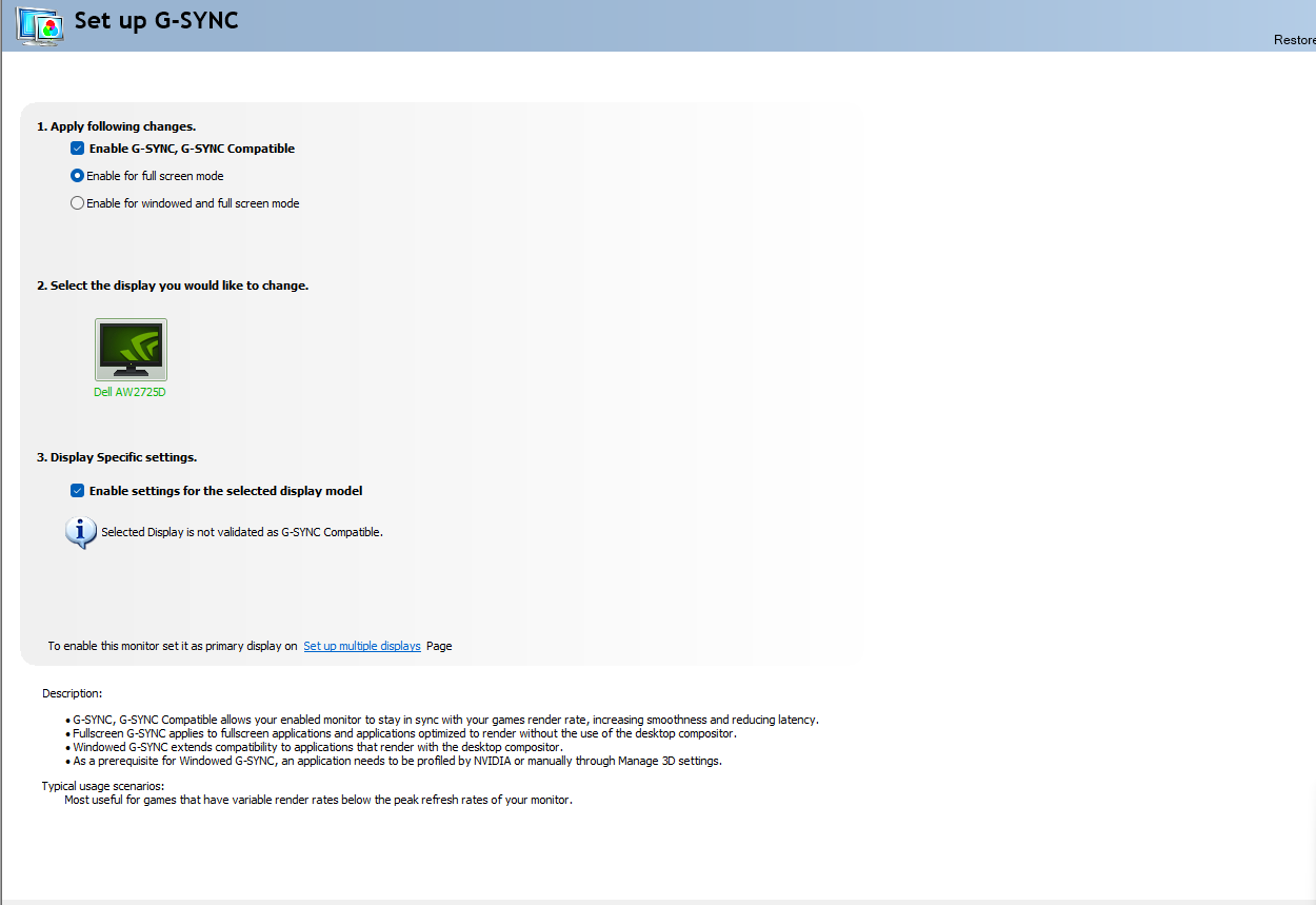

Vergessen zu erwähnen - hatte bis vor kurzem einen Samsung G7 27" mit 240Hz, um das Problem auszuschließen den Alienware gekauft (und ich wollt eh auf OLED wechseln) -> keine Verbesserung. Beim G7 musste man am Monitor noch mehr einstellen (fixe Refresh-Rate oder FreeSync). Beim Alienware ist alles schlicht gehalten, 280Hz eingestellt, werden im NV CP auch angezeigt und eingestellt. G-Sync ist aktiviert (aktuell ist HDMI angeschlossen, DP ebenfalls schon getestet).

Regelmäßige Einbrüche?
Ja - ich kann kontinuierlich den Afterburner Benchmark starten und die 1% und 0.1% Lows droppen im Sekundenbereich wieder runter.
Teste ich morgen gleich nach der Arbeit.

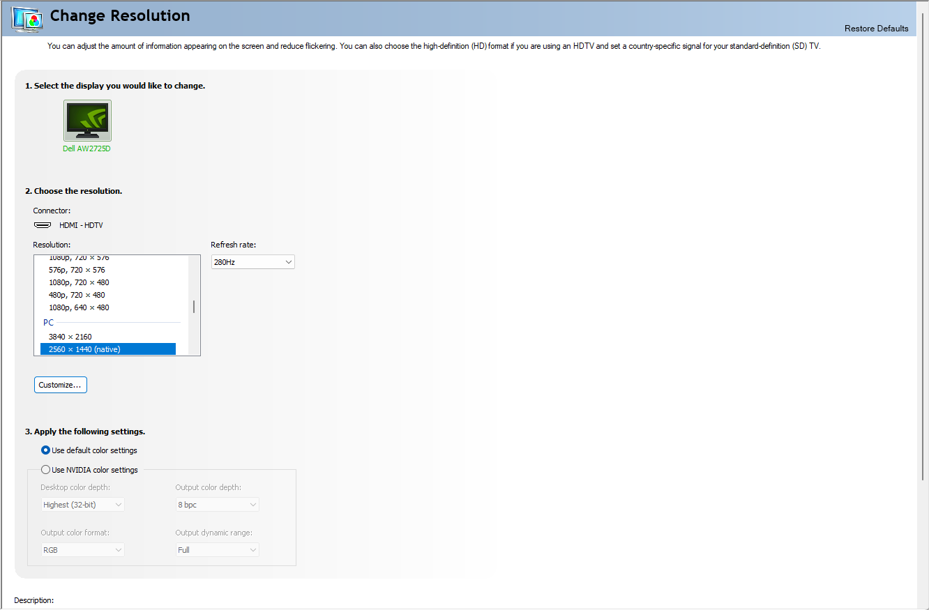

Ja Monitor ist auf 280Hz eingestellt (Foto anbei).
präferentiell Displayport testen - mit HDMI hab ich nur schlechte Erfahrungen gemacht bzgl. Gaming und "smoothness"
mit HDMI hat sich das nie rund angefühlt - nur mit DP.
Sind evtl. noch andere Faktoren
Regelmäßige Einbrüche sind eine Software im Hintergrund.
Und Du hast nicht zwei Monitore gleichzeitig an? Verschiedene Hz haben vor einiger Zeit den Desktopmanager von Windowns durcheinander gebracht.
Ich möchte kurz etwas einwerfen, dass es nicht ein Doppel Ding wird.
Mit dem aktuellen Windows-Update KB5066835 kommt es derzeit offenbar zu FPS Problemen.
Spielst du alles in Vollbildmodus ? Viele SPiele nutzen heutzutage standardmäßig den Randlosen Fenstermodus. Und in dem Fall wäre Gsync dann nämlich nicht an wie man auf deinem Screenshot sieht.
Eventuell kann man das Problem mit CapFrameX noch besser sichtbar machen ?
Werde ich nochmals testen, - über HDMI wird der Monitor nicht als G-Sync Compatible erkannt (bin nicht der einzige der das hat lt. Suche - da muss man dann noch manuell G-Sync im NVCP aktivieren).
Ja auf Vollbild achte ich immer.
