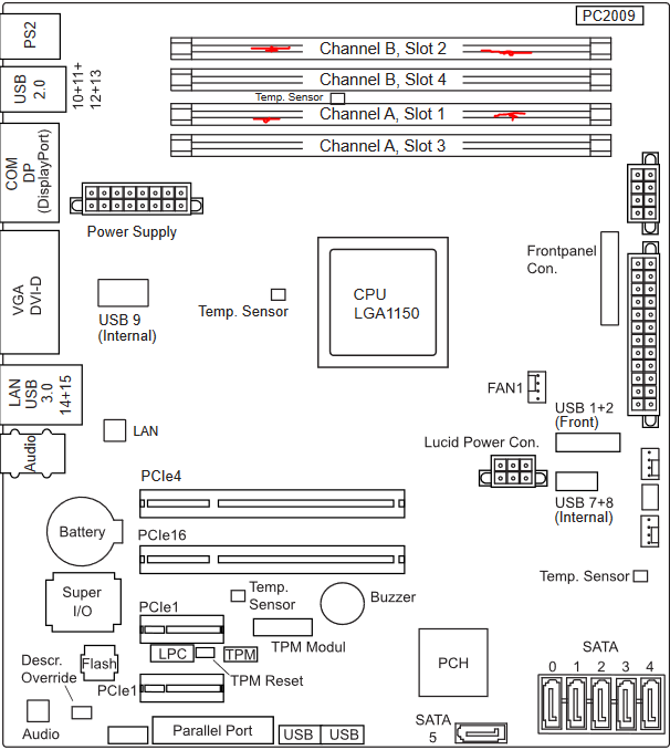

Welches Mainboard ist hier denn eigtl. verbaut?
Dann solltest du bei nur einem Modul Slot1 nehmen und bei zwei RAM Modulen Slot 1 u. 2 (nicht Slot 1 u. 3).
Bezeichnung beachten.

Na dann 1 und 2, ja. ich dachte da wird von oben nach unten durchgezählt.
